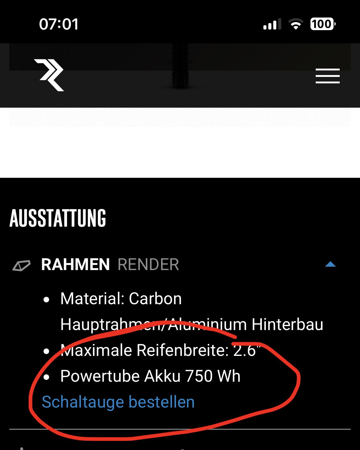

Ach, ich hatte doch mal gefragt welches Schaltauge das richtige ist - ich hab gerne immer eines in meiner Werkstatt liegen... das letzte Mal brauchte ich eines vor 3 Jahren da war es gut, dass eines vom Neuron im Regal lag.
OK, ich bin blind. Nein, ich musste JavaScript im Browser zulassen, dann hab ich den Link auch gesehen. Danke!
