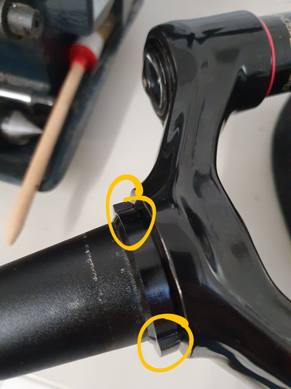

Kannst du bei deinem Render den Lenker auch mehr nach Links einschlagen als nach rechts? Bei mir ist das so, kann man das korrigieren, so das in beide Richtungen der gleiche Lenkeinschlag ist?

@likelago
Da ist nur der Gabelkonus nicht zu 100% ausgerichtet. Das macht absolut nichts.
Wenn dich das stört musst du den abziehen und wieder gerade montieren (lassen), dafür brauchst du unbedingt einen Abzieher, der sitzt sehr stramm.
Ich habe den Anschlag Mal markiert, im unteren Teil vom Steuersatz im Rahmen ist ein stück Metall das genau hier anschlägt.

Hallo Render Pilot, vielen Dank für die Info. Gestern hat mir noch ein weiterer Kollege geschrieben, der hat mir die Originalzeichnungen von Acros geschickt. Nicht nur der Gabelkonus muss exakt sitzen sondern auch die untere Lagerschale und wenn die auch nicht exakt sitzt habe ich ein Problem. Um die Lagerschale einzupressen brauchst du einen speziellen Adapter von Acros wegen dem Anschlag wo in der unteren Lagerschale ist. Das Werkzeug für den Gabelkonus und Einpressen der Lager habe ich aber nicht den speziellen Adapter, mal schauen ob ich den von Acros kaufen kann. Bei mir ist das so, beim Linkseinschlag stösst die Gabel an den Rahmen, rechts herum habe ich kaum einen Lenkeinschlag. Kann also nur Linkskurven fahren oder geradeaus. Auch die Schaltung war mehr als schlecht eingestellt. Wenn auf das grösste Ritzel schalten wolltest, hattest das Schaltwerk in den Speichen und nichts ging mehr. Dieses Problem habe ich schon gelöst. Frage mich Ernsthaft wie mein Bike durch die Endkontrolle kommen konnte, wenn überhaupt. Sportlichen Gruss, Rainet
