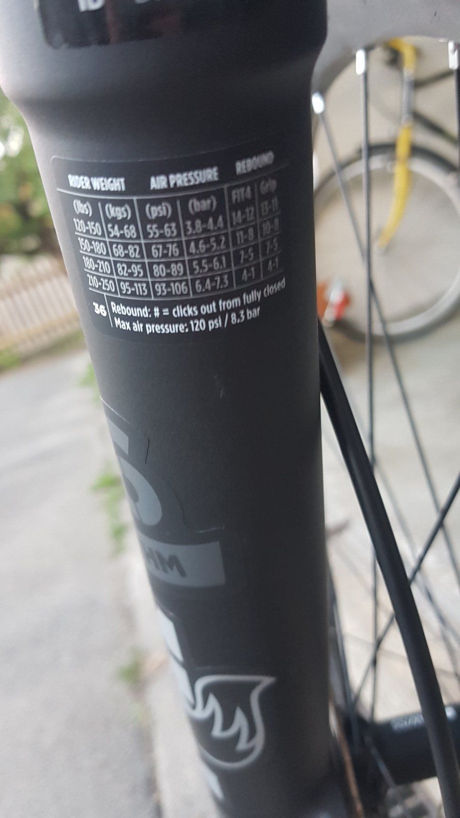

Das Suspension Setup wurde bei mir, glaube ich als Grundeinstellung nicht richtig gemacht.
Bei einem 9.0 mit dem Float dpx2 Dämpfer was habt ihr für einen Druck bei welchem Körpergewicht
Dann gibt's ja da noch die Feineinstellung???
Ich komme da irgendwie nicht ganz klar. Gibt es hier eine grundsätzliche Tabelle mit Richtwerten wie bei der Gabel? Siehe Bild
Weiß jemand auch noch was das Custom Setup bedeutet bzw was hier anders ist
Die Prozentwerte des Negativfederwegs waren bei mir viel zu hoch.
Ich musste ganz schön nachpumpen.
Gewicht 82 kg + Klamotten
