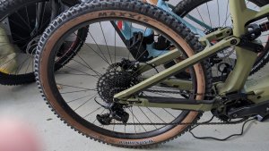

bei mir war eigentlich alles in Ordnung bis auf das beim Transport das Schaltauge * verbogen wurde. Aber dafür bekomme ich jetzt die Tage schon Ersatz. Radon ist ja hier im Forum aktiv und scheint mitzulesen und entsprechend Support zu geben wo es auch möglich ist. Weiß aber jetzt auch das ich nur noch im Laden kaufe, nicht weil Bikediscount mich geärgert hat, sondern Transportschäden entsprechend ausbleiben und ich das Fahrrad in dem Zustand kaufe wie ich es gehen habe.

Das Bild ist zwar nicht optimal aber vermutlich ist das Schaltauge * verbogen.

Und die Schaltung wurde komplett eingestellt nachdem das Schaltauge * gerade gebogen wurde.
Leider habe ich kein neues bekommen, wie ihr im Forum hier, und das Schaltwerk ist auch noch leicht verbogen, aber tauschen wollten sie es nicht, da es sich nun perfekt schalten lässt, obwohl sie zugegeben haben, das es verbogen ist. Was total nicht eingestellt war, war der Abstand der Rollen für die man das Chain Gap Tool braucht (warum auch immer Laden Käufer keines mit Heim bekommen?!)
