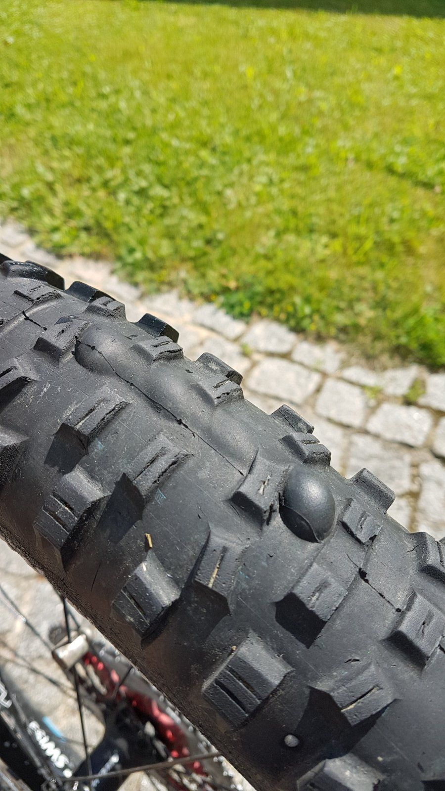

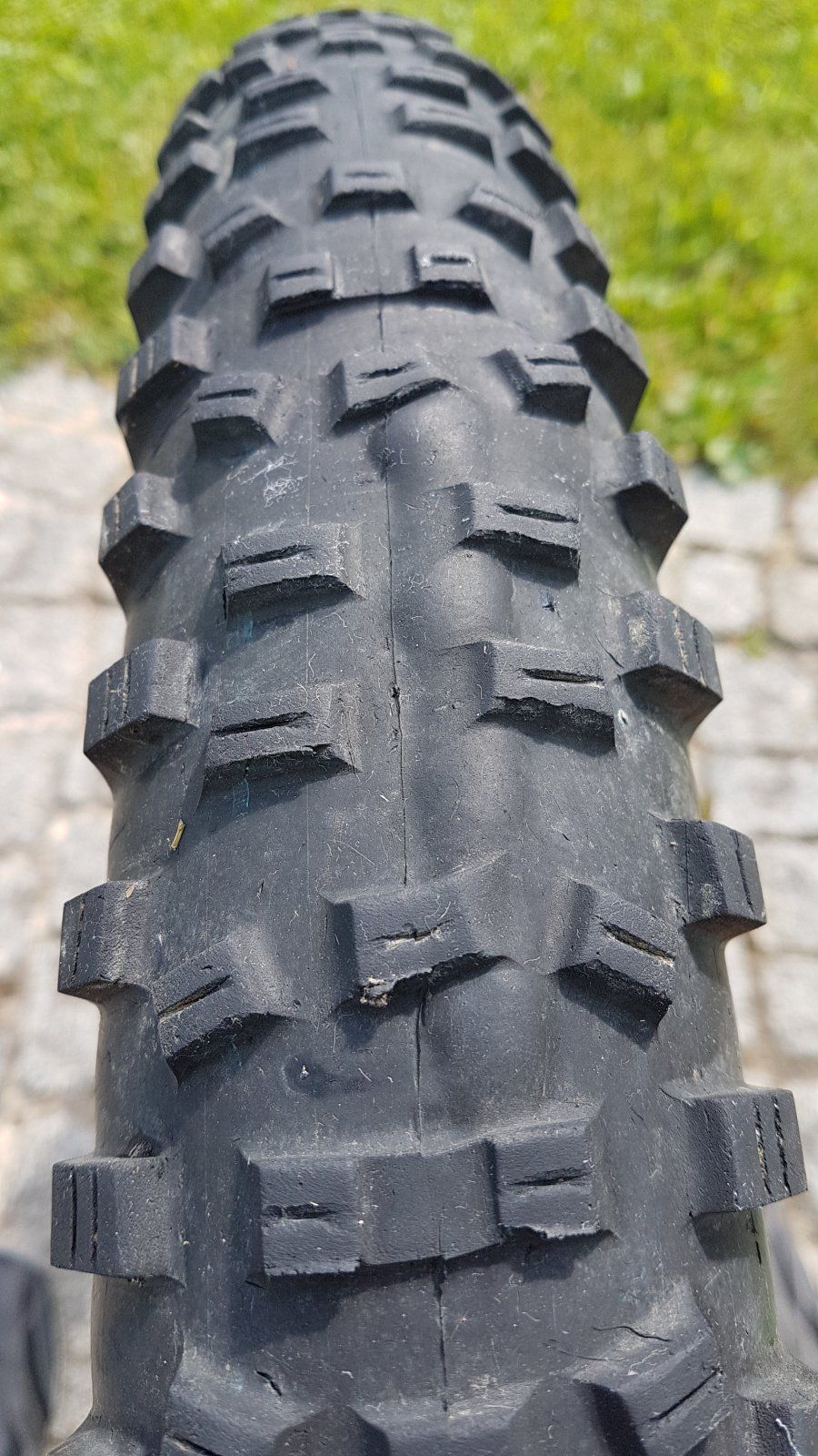

Habe an meinem Hans Dampf heute festgestellt dass diese große Blasen hat. Das Problem hatte ich vor 2 Jahren schon mal an einem Nobby Nic. Wurde zwar kulant getauscht, aber mir stellt sich die Frage ob dies ein Schwalbe Phenom ist?

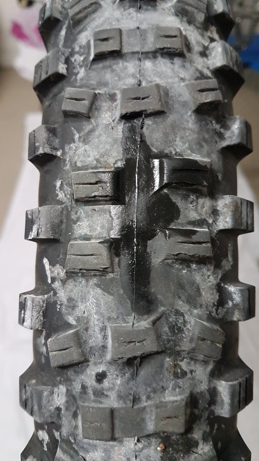

Habe ihm mal 2 Stunden auf dieser Stelle nach unten gestellt. Dichtmilch (Finishline, eher Dichtgel) hat es scheinbar behoben... Test mit Seifenwasser bestanden. Keine Undichtigkeit.
Trotzdem merkwürdig und ein bisschen komisch da jetzt mit zu fahren... hält er??
Ich kann ja mal sicherheitshalber ein Vittoria bestellen.
An der Stelle wo die Blasen waren ist der Reifen jetzt etwas breiter geworden und das Profil ist nicht mehr symmetrisch. Der HD ist wohl hinüber.
Habe noch ein NN im Keller liegen. Hat für mein Empfinden zu wenig Gripp wenn es Feucht wird aber bis zum Herbst reicht der allemal
