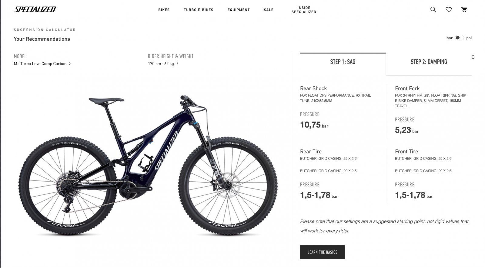

Mir fehlt weiterhin jegliches Gefühl, welchen Einfluss das Gewicht auf den Luftdruck hat. Was nützt mir die Angabe für 90kg, wenn ich mit 62kg davon ziemlich weit entfernt bin?
https://www.specialized.com/us/en/suspension-calculator/app?
Mit Schlauch fängst du bei 1,78 bar an - Tubeless bei 1,5bar.

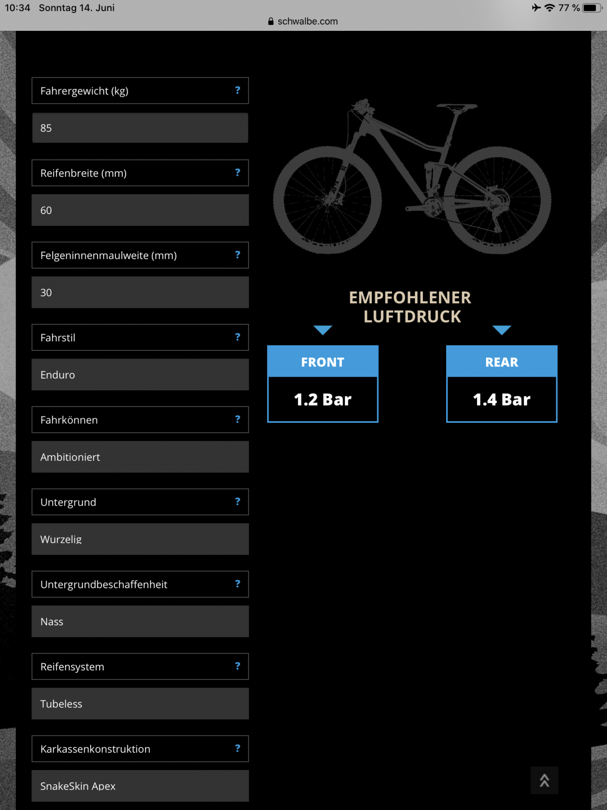

Im Grund ist die Schwalbe-Seite gar nicht so schlecht.
Habe mir den Spaß gerade mal gemacht und meine Sachen eingetragen. Kommen dann 1,2/1,4 bar bei raus. Real fahre ich 1/1,9 bar.

Also der Schwalbe Rechner ist recht gut.

Danke für die Hinweise zum Specialized und Schwalbe Kalkulator, kannte ich beide nicht.
