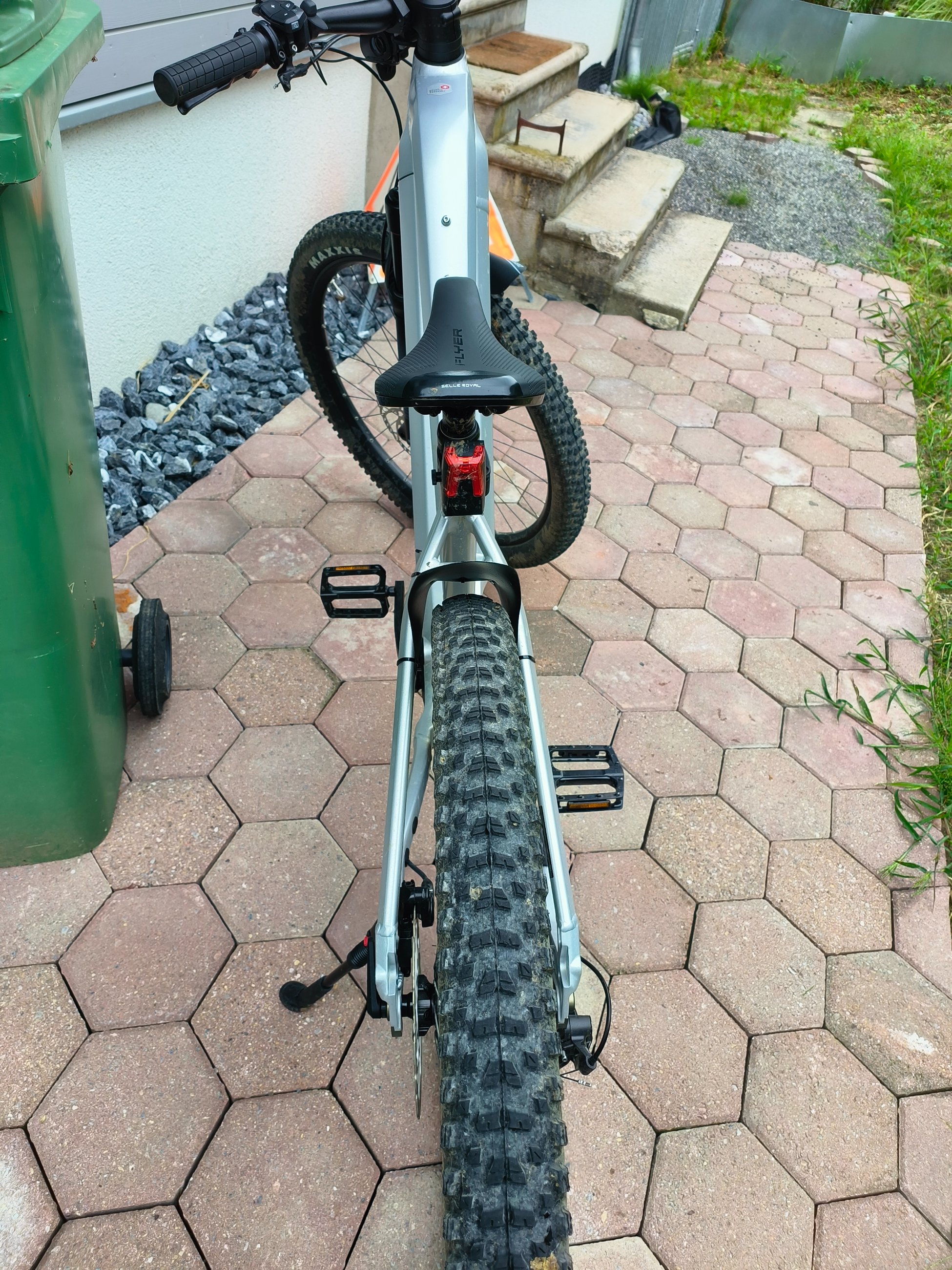

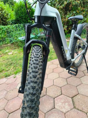

Vorn sollte es kein Problem sein, hinten ist die kritische Stelle oft unten, direkt hinter dem Motor. Das kann man auf dem Bild nicht erkennen, aber man weiß ja, wieviel der Reifen ungefähr breiter wird, also kann man das dann auch selbst halbwegs vernünftig abschätzen. Außer natürlich in Fällen, wo es knapp wird.

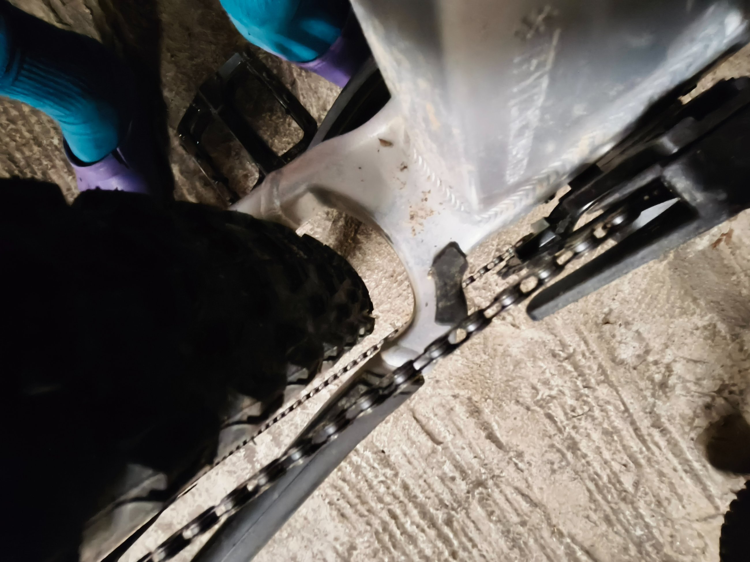

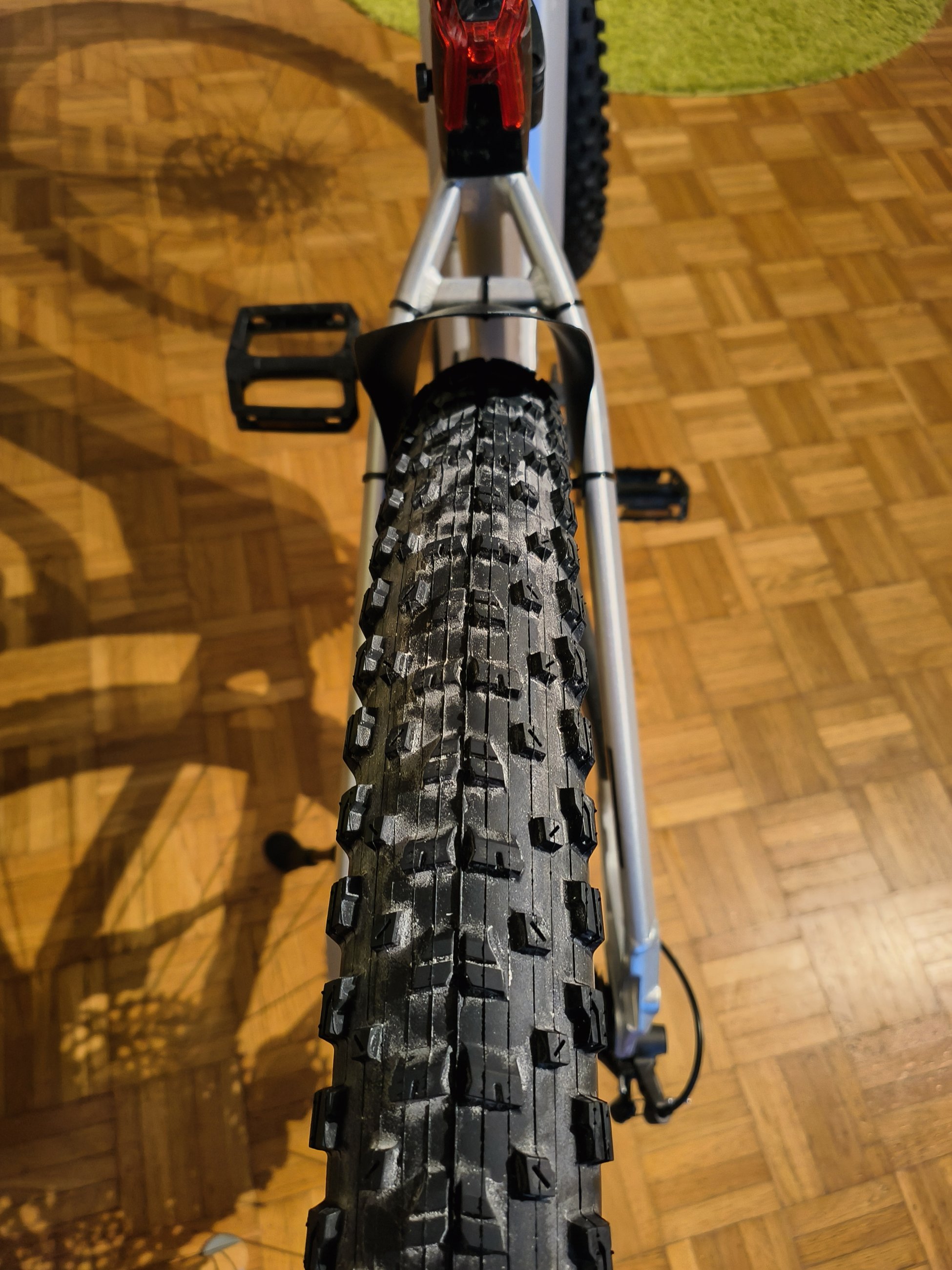

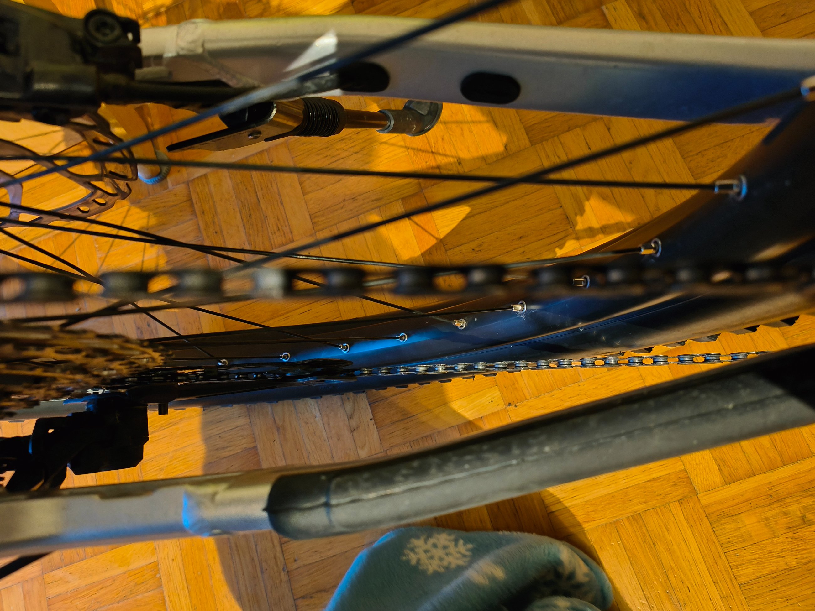

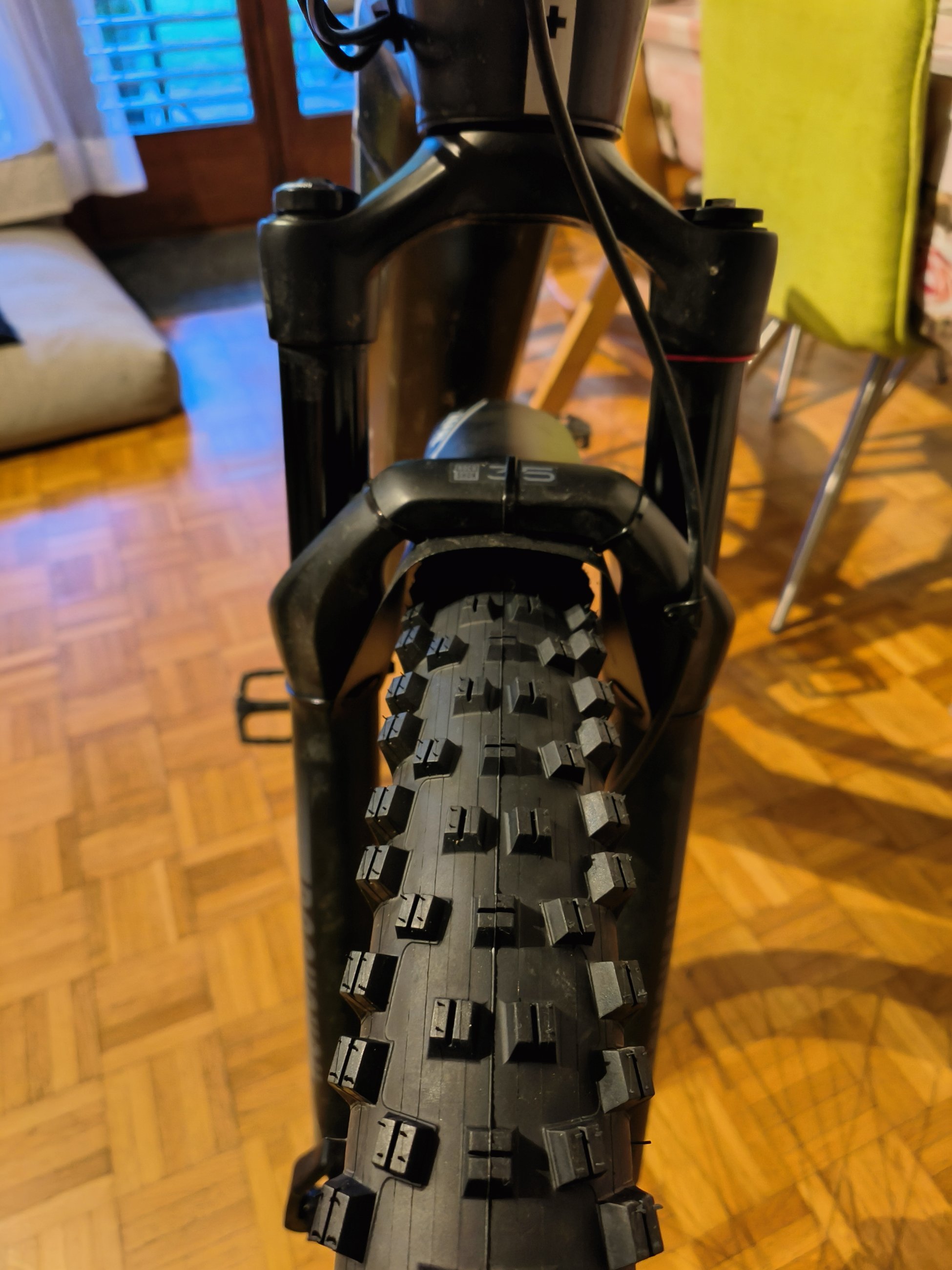

So... Mittlerweile habe ich die beiden Reifen montiert und muss sagen, das meine Erkenntnis ist, das mehr wie 2.8 nicht gehen wird. Hinten sowieso so nicht, da ist noch 3-4mm abstand zur kette im höchsten gang. Reicht das überhaupt? Vorne kein platzproblem.

Also die frage ist definitiv berechtigt von euch. Hinten ist definitiv eine komfortsache. Da ich ein Hardtail fahre bin ich hinten auf 2.8 gegangen, mehr geht auch nicht wegen der Kette. 3mm zwischenraum im ersten gang, also mehr passt net. Ich habe es heute gemerkt warum ich breiter gegangen bin. Wurzeln, matsch und loser Schotter im Regen. Vorne der WTB Vigilante in 2.8 war echt top. Und hinten der Rekon hat einen guten Job gemacht. Für viele ist es übertrieben, für mich passt es so. Klar, Kinderwagen und asphalt ist kein Thema. Da reichen auch 2.25 Reifen.
