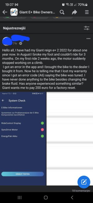

Reign 2022 keine Unterstützung mehr-laut Händler Fehler 6?
Re: Reign 2022 keine Unterstützung mehr-laut Händler Fehler 6?
Ein fall war mit viel mühe einschließlich gelöst.

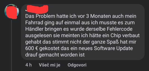

Ist das überhaupt rechtens, den Motor dauerhaft zu sperren?
Lass mir eingegeben, dass so lange (vermeintlich) manipuliert wird, die Unterstützung aus bleibt, aber eben auch nur solange, wie eine Manipulation erkannt wird. Herrscht wieder Grundzustand, muss das Ding funktionieren.

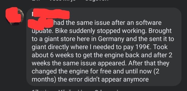

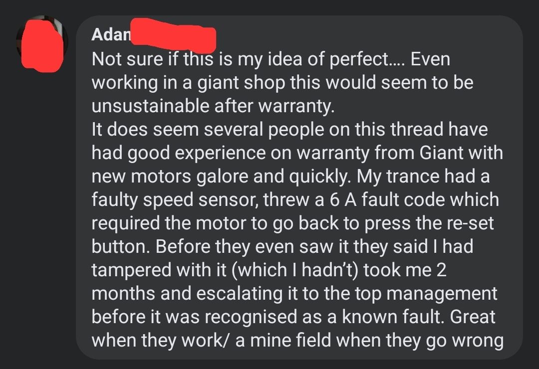

Genauso geht Giant vor. Es gibt Fälle, wo nichts manipuliert wurde, wo höchstwahrscheinlich der Speed Sensor einen Defekt hat und dessen fehlerhafte Werte zu einer dauerhaften Abschaltung führt.
Und Giant beschuldigt den Kunden der Manipulation.
Einfach so per Ferndiagnose, ohne dass sich jemand das komplette Bike anschaut und das eigentliche Problem identifiziert. Nur den im Motor gesetzten Fehlercode auszulesen, wird das Problem nie lösen.
