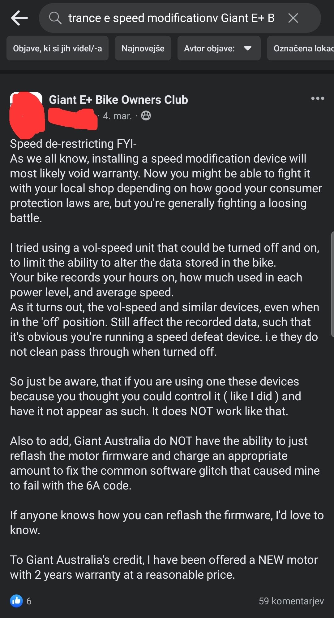

Ich habe irgendwo im März etwas über den 6A-Code im englischen forum gepostet.

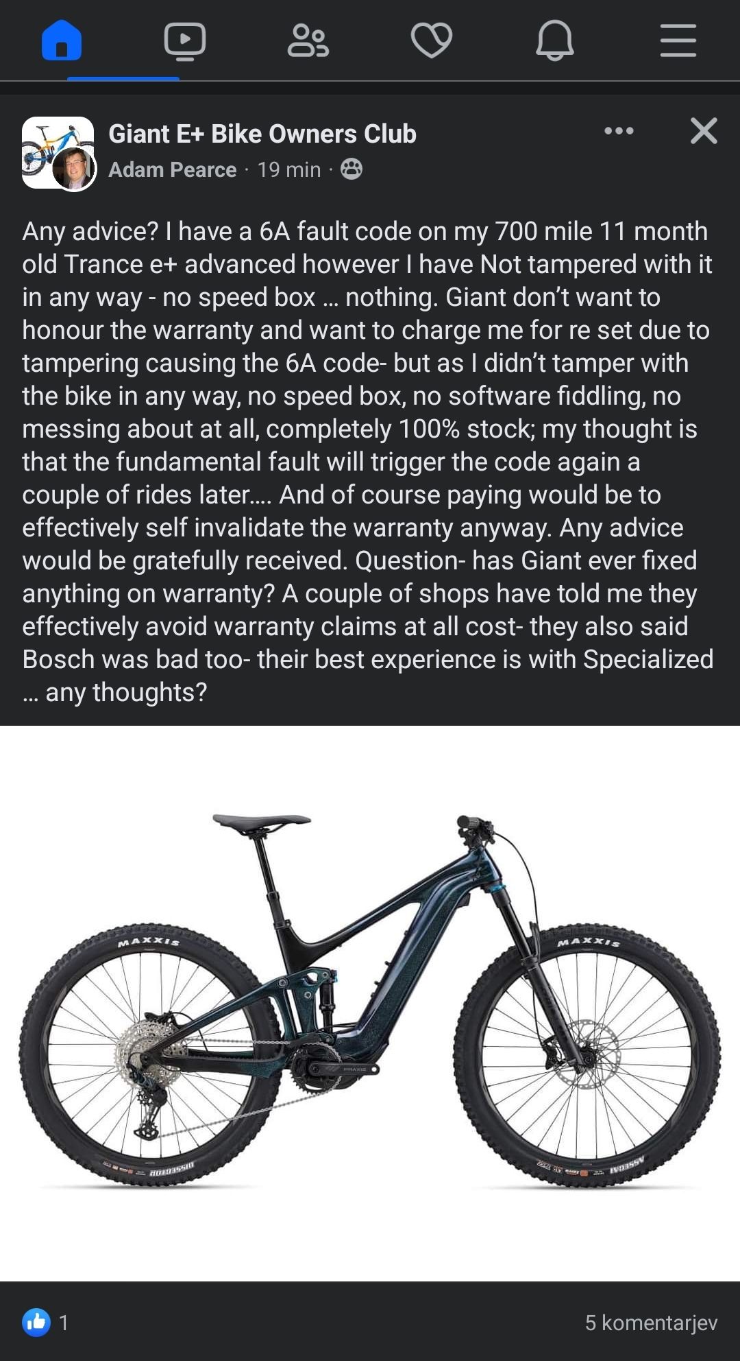

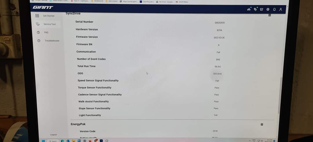

Ich habe auf Facebook im Giant gruppe einen Bericht von einem mann aus Australien gesehen, dessen Garantieanspruch für den Trance E+-Motor abgelehnt wurde, weil das Giant-Servicetool während der Diagnose den 6A-Ereigniscode registrierte, ehr hat auch gesagt das er ein chip eingebaut hatte.

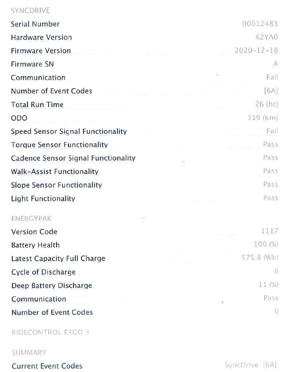

Es gab auch Screenshots des Bildschirms des Diagnosetools, die den Code und einige „Fehler“-Ergebnisse bei einigen Sensoren zeigten.
Hoffe das hilft etwas.

Hi, scheint leider das selbe zu sein, der Motor ist eingesendet worden und ich warte noch auf Rückmeldung.
Her ist mein Fehlerbericht; Danke
Interessant, scheint das selbe zu sein, und du hast kein chip eingebaut richtig?
Weill wen das so ist, zeigt uns das, das uns Giant mit der rede das der 6A fehler wegen Chip Einbau ist, verarscht so zu sagen.

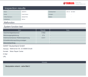

Grüß Euch, heute kam die Rückmeldung von Giant Deutschland, ich hätte den Motor manipuliert und es wären 169€ zu bezaheln. eine Sauerei! Der Händler spricht noch mal mit Giant, wollt ihr den Bericht sehen? bg
Servus, ja ich würd den gern sehen!
Ich nehm an, es stehen keine Details drinnen, nur nochmal der Fehlercode und Manipulation erkannt.

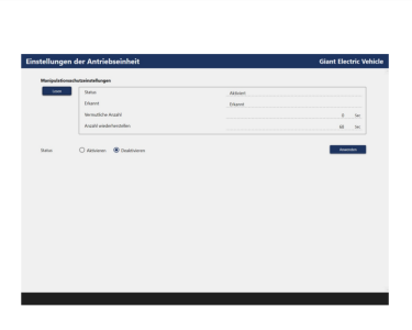

Falls du mich gemeint hast, anbei das Protokoll.
Und hier noch folgende Infos, welche Giant Deutschland damals dem Händler gegeben hat:
"Sie haben den Manipulationsfehler 6A im Protokoll. Auch als Tuningsperre bekannt.
Der Motor wurde demnach manipuliert und kann nur durch eine Neuprogrammierung wieder Fahrbereit gemacht werden. Gerne holen wir den Motor zur Reprogrammierung ab.
Ich muss aber vorab nochmal darauf hinweisen, dass durch die Manipulation des Motors und das Eingreifen in das E-Bike System, wie in der Bedienungsanleitung beschrieben, die Garantie für das Fahrrad erloschen ist. Die Reprogrammierung hebt den Verlust der Garantie nicht auf."
D.h. wenn die wirkliche Problemursache nicht behoben wird, kann man die Kiste eigentlich nur mehr entsorgen, weil Garantie bereits weg und nach einer Reparatur/Neuprogrammierung fällt der Motor jederzeit wieder aus.
