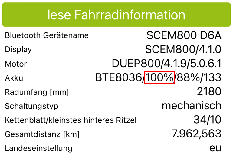

Dann wäre noch zu klären, was zeigen die verschiedenen Akkufüllstandsanzeigen überhaupt an?
https://www.giga.de/downloads/firmw...e-von-smartphones-lugt-und-warum-das-gut-ist/Also durchaus möglich, dass mit 97 und 100% Anzeige beide Systeme gleich voll sind.
Das die Kapazität eines Akku eigentlich nur richtig gemessen werden kann, wenn er belastet wird, ist mir technisch Gesehen absolut kar. Auch das unter Umständen die gleiche Kapazität einmal als 97, 98 oder 100% angezeigt werden kann auch.
NUR...der Akku wurde bisher 2 mal geladen. Einmal vom Shop, einmal von mir. Wenn ich jedesmal zusehen kann, wie die Kapazitätsanzeige täglich um 1 oder 2 Prozent fällt, glaube ich nicht an einen "Messfehler". Bei einen Messung im Rahmen der Toleranz müsste die Anzeige auch mal nach oben Schwanken oder eben stehen bleiben, was sie aber nicht tut.

Bei 6 Prozent in 4 Wochen hätten wir die Diskussion nicht. Das wäre für mich auch ein normales Verhalten. Meinte ich übrigens weiter oben, als ich von "so gut wie keine Selbstentladung" gesprochen habe
Bei 2 Ladungen und denen ich einmal innerhalb von 8 Tagen 9% verliere und dann innerhalb von 3 Tagen 3% siehts für mich schon anders aus.

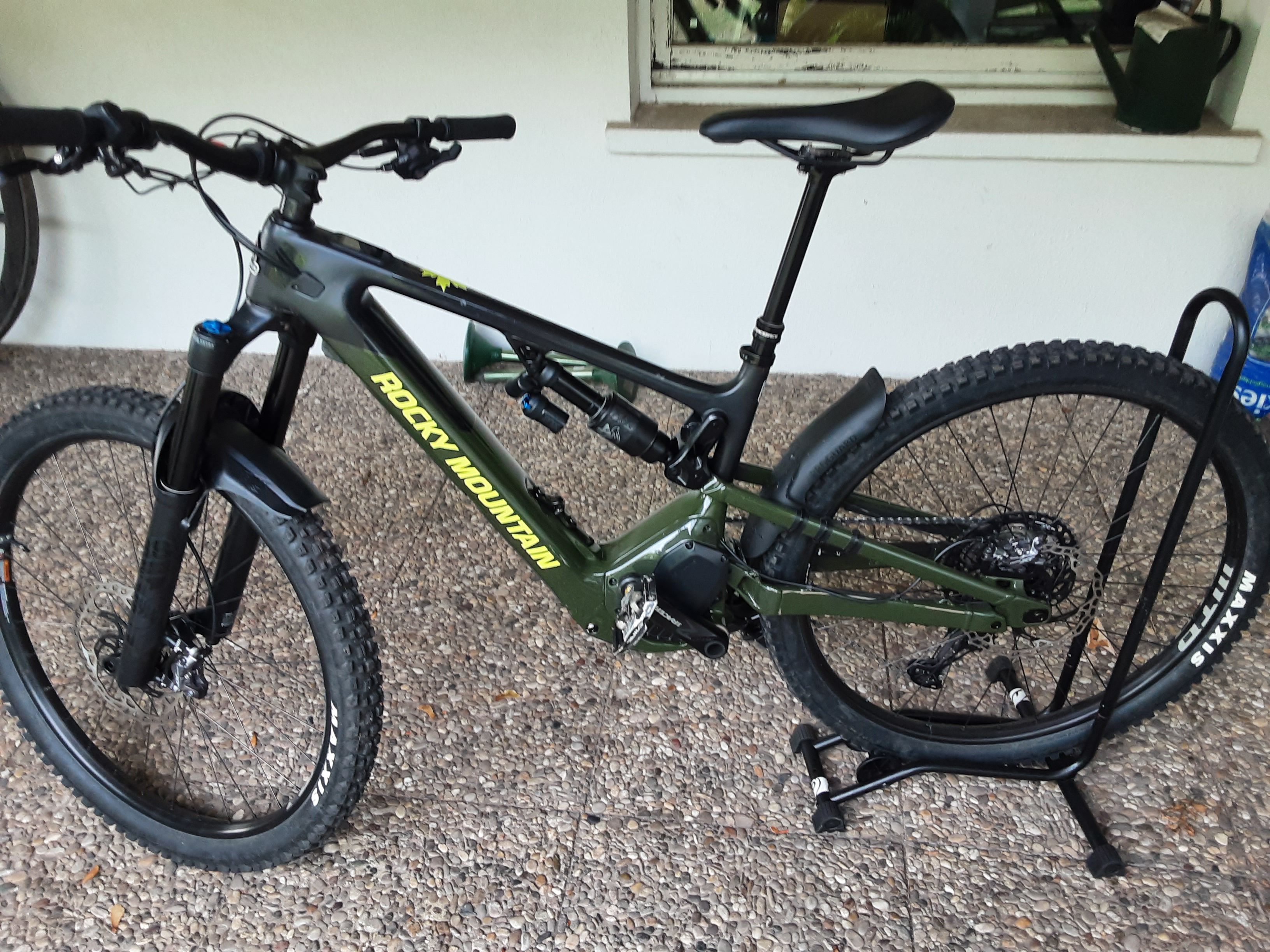

Hatte mich verschrieben, sollte heißen „passt“ komplett in den Rahmen.
Ist die schön älter? Auf der Homepage von Vecnum gibt es die nur mit externer Zugverlegung.

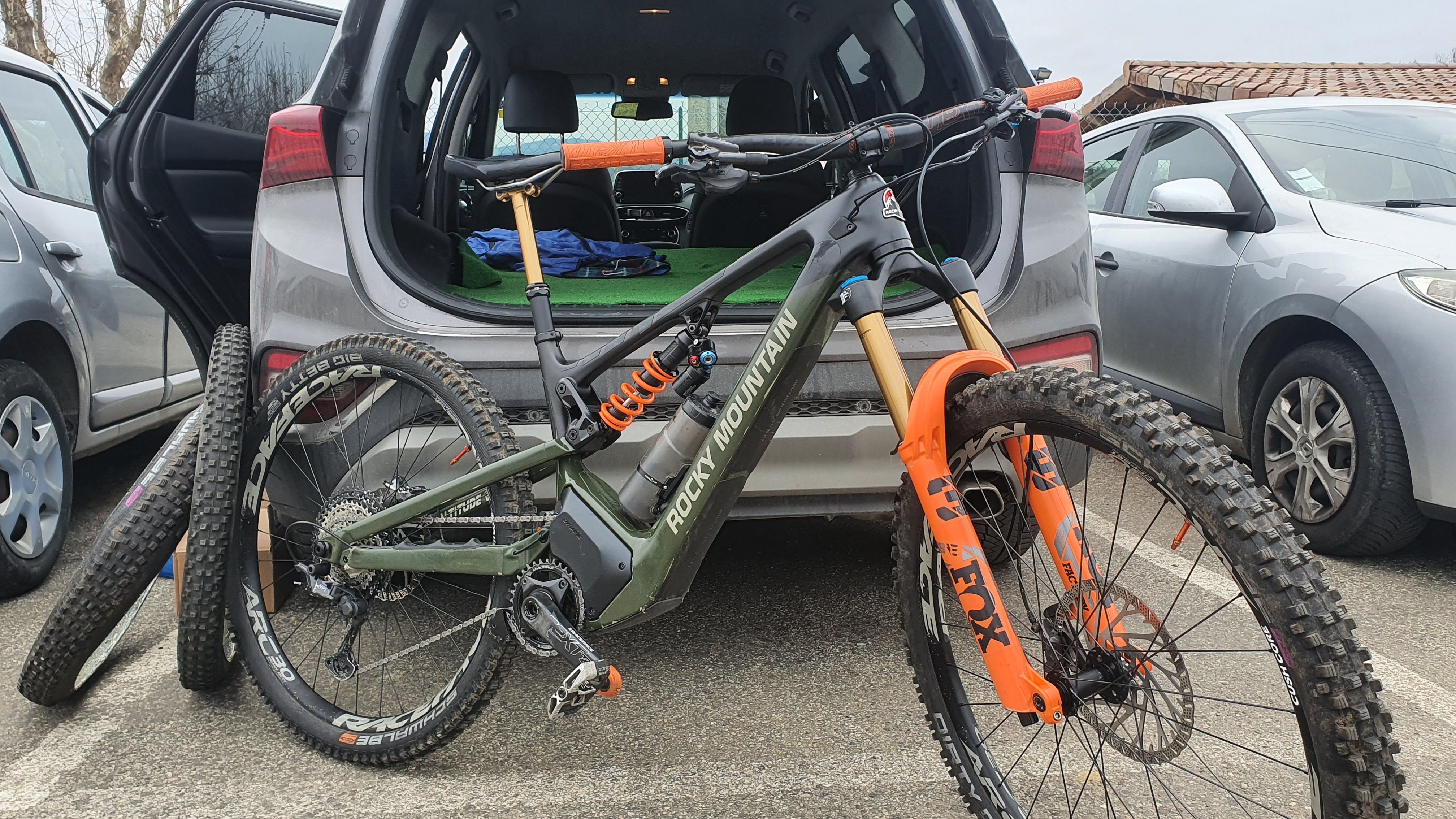

Hallo zusammen,
Hier ist es so ruhig! Alle im Winterblues?
Ich falle seit und noch für Wochen nach einer Schulterverletzung bzw. OP aus.
Zum Trost und als Motivation habe ich das C90 eines Bekannten übernommen. Kann es kaum erwarten..

Sehr geil. Also das Bike und nicht die Verletzung. Ich bin schon regelmäßig unterwegs, aber es gibt nicht viel zu berichten. Läuft und macht weiterhin Spaß das Teil.
Wie immer würde mich interessieren: Was wiegt das Ding? Hat ja auch den Carbonhinterbau.
Das Wetter wird wieder besser und damit kommt automatisch wieder der Spieltrieb. Ich hab mich die letzten Touren mal wieder an die verschiedenen Verstellmöglichkeiten gemacht. Bin sehr lange im letzten Sommer die lange Einstellung bei den Kettenstreben und die Position 3 (neutral) am Dämpfer gefahren.
Nach den letzten Ausfahrten habe ich mich für Position 2 und kurze Streben entschieden. Das ist ein interessanter Mix. Bergab durch tieferen Stand im Bike sehr angenehm zu fahren und trotz kurzer Streben nicht unruhig und dafür aber agil.
Werde ich jetzt mal so die nächsten Wochen auf Herz und Nieren testen. Bergauf nicht ganz so gut, da das Vorderrad früher hochkommt. Aber die Abfahrt zählt. 😁
Laut der Umfrage oben, fährt die Mehrheit Postion 4, also die steilste Einstellung. Warum eigentlich? Fahrt ihr hauptsächlich bergauf oder wollt ihr mehr Bodenfreiheit?
Kann mal jemand der „4“ fährt ne Info dazu geben? Hat sich für mich irgendwie total komisch angefühlt…
Ich fahre auf 4 und Short. Hauptsächlich wegen mehr Bodenfreiheit (bin etwas schwerer) und der 170iger kurbel bei grösse L . Glaub M und kleiner haben ja 165 ?!?!
Finde fühlt sich sehr stimmig an, und jetzt mit coil Dämpfer nur noch klasse 👍
