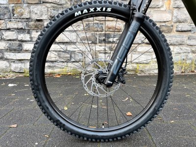

Kann ich zwei 6-Loch Bremsscheiben am 2022er Modell verbauen? Hinten müsste doch 6-Loch sein, oder? Also in Kombi mit dem Magnetring. Für vorne dann wahrscheinlich mit Adapter wegen Centerlock serienmäßig - ist das richtig?
An meinen c70 shimano xt beide mit 6 Loch. Hab originale auch gleich runter und Galfer drauf gemacht
Genau genommen war die Frage von mir auch nicht ganz zu Ende gedacht. Gibt ja verschiedene Modelle mit verschiedenen Aufnahmen an den Naben. Bei einem Bild am AT A50 erkenne ich CL vorne.
Kommt auf dein Modell an, die kleinen haben CL vorne und hinten, die teureren, glaube ab A70 haben jeweils 6-Loch
