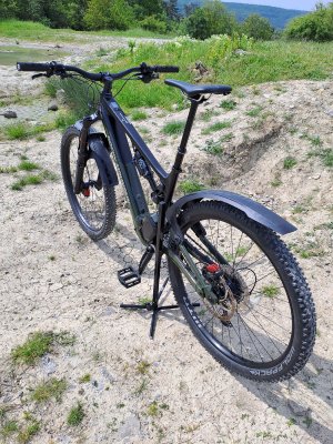

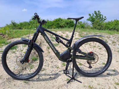

Also ich hab's getan. Habe mich letzte Woche für das Altitude Powerplay A50 entschieden. :happyblush Heute schon abgeholt. Bearbeitung über Bikeleasing ging fix.

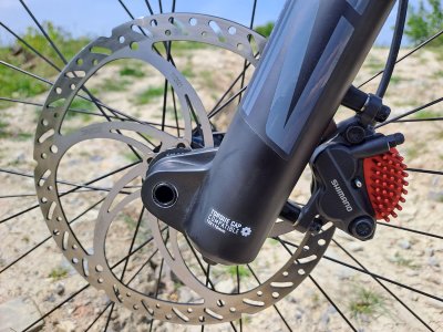

Umbauten haben gut geklappt. Musste allerdings für den Centerlock-Adapter die Magnetkontakte etwas zur Scheibe biegen. Sonst schleifen die. Scheint aber keine Auswirkung zu haben. Muss ich mal beobachten. Bin nur eine kurze Strecke heute gefahren.
Ist das 2A Ladegerät Standard? Bilder folgen.
