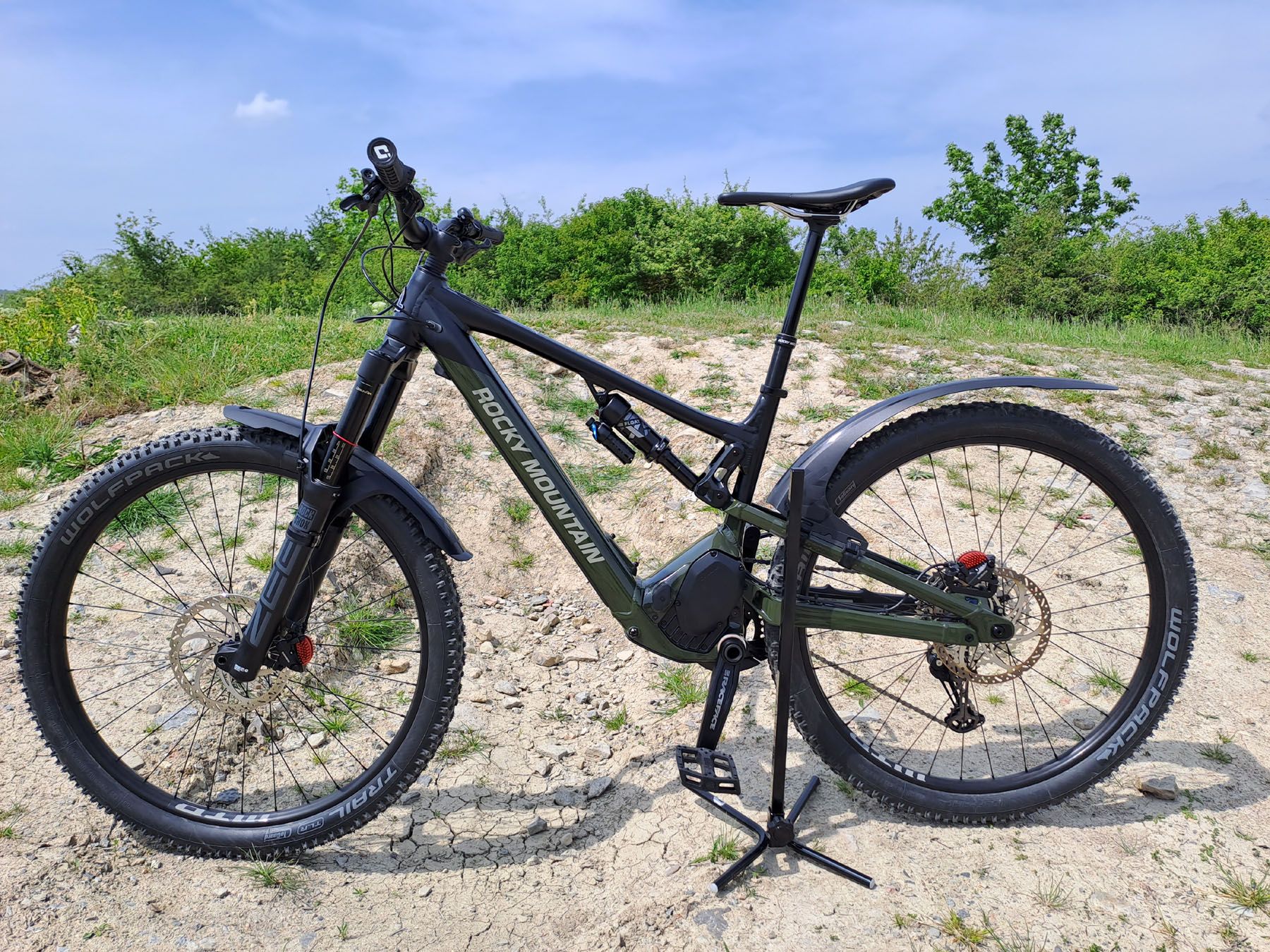

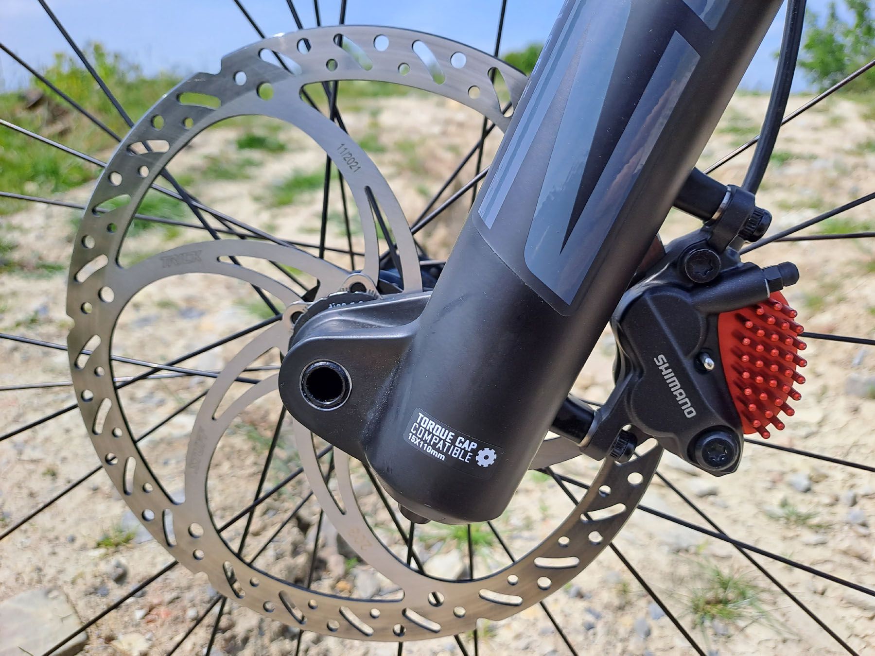

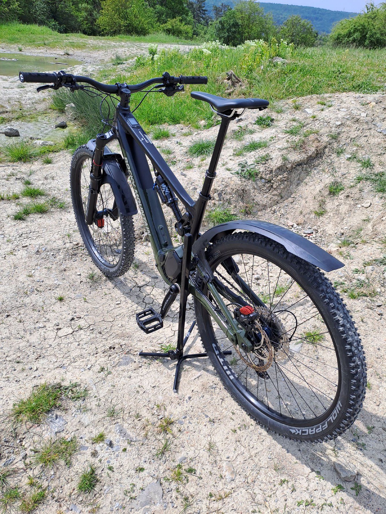

So. Vorhin Bilder von meinem Altitude A50 gemacht. Ich habe relativ wenig Änderungen vorgenommen:
Sattel: SQlab 611 Ergowave CrMo
Pedale: BSD Safari
Schutzbleche: SKS Mudrocker Front & Rear
Reifen: Wolfpack Trail 29 x 2.4 vorne und hinten (mit Schlauch + Tannus Armour Insert)
Bremsscheiben: Trickstuff Dächle HD 203 vorne und hinten (Edit: Habe ich mittlerweile gegen die Shimano SM-RT86 (XT) Scheiben getauscht. Die Dächle sind mega aber für Shimano aus Platzgründen nix)
Bremsbeläge: Kool Stop KS D640K vorne und hinten
Werde später mal die erste größere Runde fahren.

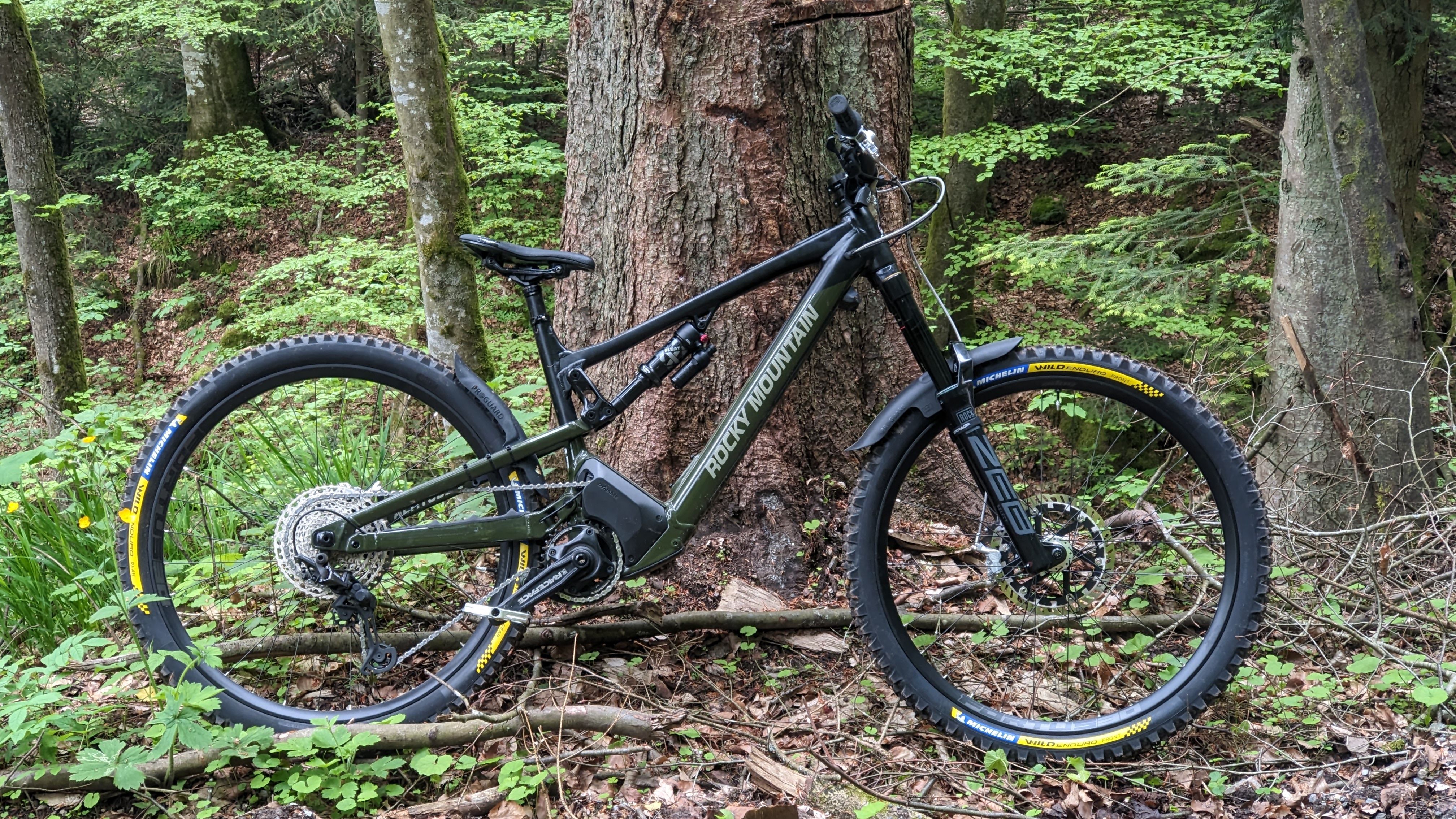

Hab mir auch eines in L gegönnt, leicht gebraucht und gleich umgebaut.
Vecnum Nivo mit Bikeyoke Trigger und Sagma
Hope T4V4 mit MDR-P Scheiben
Hope Fortus 30 mit silbernen Pro5 und Michelin Wild Enduro
Die ZEB. ist von MRC, mit Avalanche Kartusche und Smashpot
Renthal Vorbau und Lenker, RRP Schutzbleche und noch paar Kleinigkeiten :biggrin:
Nächste Woche soll noch ein Intend Hover kommen, dann bin ich wohl erstmal Happy, über den Winter dann vielleicht ein Avalanche Woodie (Edit: oder der neue Coil von Vorsprung :winkytongue:)
Gestern den Tag um Baiersbronn verbracht, war sehr spaßig, vor allem die Trail Aufstiege mit Boost. Update muss ich noch machen, und manchmal sieht man die Displayhelligkeit leicht flackern, habt ihr das auch?

Geiler Aufbau. Da möchte ich Dich gleich bei drei Dingen um Deine Meinung/Erfahrung bitten (sobald genügend Kilometer, um es einschätzen zu können).
Wie sind die Michelin? Die sind ja schon oberstes Regal, was weiche Gummimischung und Gewicht angeht. Taugt das? Baiersbronn bin ich auch öfter unterwegs, wie laufen sie da? Ist ja fast Overkill 😎
Welche Vecnum Nivo ist das? 182? Falls ja, kann man die komplett bis zum Anschlag im Sitzrohr versenken?
Wie sind sie Tech 4 V4? Hast Du zufällig einen Vergleich zu den Tech 3 V4 (fahre ich aktuell am Rocky).
Und: Was wiegt das Teil komplett?

Danke!
Die Michelin sind super, bin den Typ vorher am Mullet gefahren und fand die vom Profil super, vor allem der Hinterreifen erzeugt echt super Grip, und bin am 27" auch früher die DH22 gefahren, die ja die selbe Gummimischung haben und war da immer sehr happy, gerade auch über Wurzeln, wobei gestern doch ein Rutscher übers Vorderrad dabei war.
Vecnum ist die 182 ja, ich müsste lügen, aber ich glaube einen halben Zentimer stand sie min. über.
Die Tech 4 ist super, mit den neuen grünen Belägen fast zu bissig mit den MDR-P Scheiben, bin daher für bessere Dosierung hinten auf die roten Beläge gewechselt. Einen Vergleich zur T3 habe ich leider nicht.
Ist ja ein A50 und wiegt mit 120ml Milch pro Reifen und wie es jetzt da steht 26,7kg in L.
Wäre total nett, wenn Du das mal in einer ruhigen Minute probieren könntest und die mal so weit reinschiebst, wie es geht.
Ich würde die auch gerne verwenden, bin mit meiner OneUp leider nicht so zufrieden.
Hab mal geprüft, beim Alu ist die Schweißnaht unten nicht verschliffen, also gehen max die 24cm wie sie bei der Carbonversion angegeben sind, heißt, meine Schätzung war leicht daneben, es bleiben etwa 2cm draußen. Ein bisschen mehr könnte gehen wenn man die Schweißnaht verschleift, aber dann stößt es bald mit dem Aktuator oben an den Motor.
