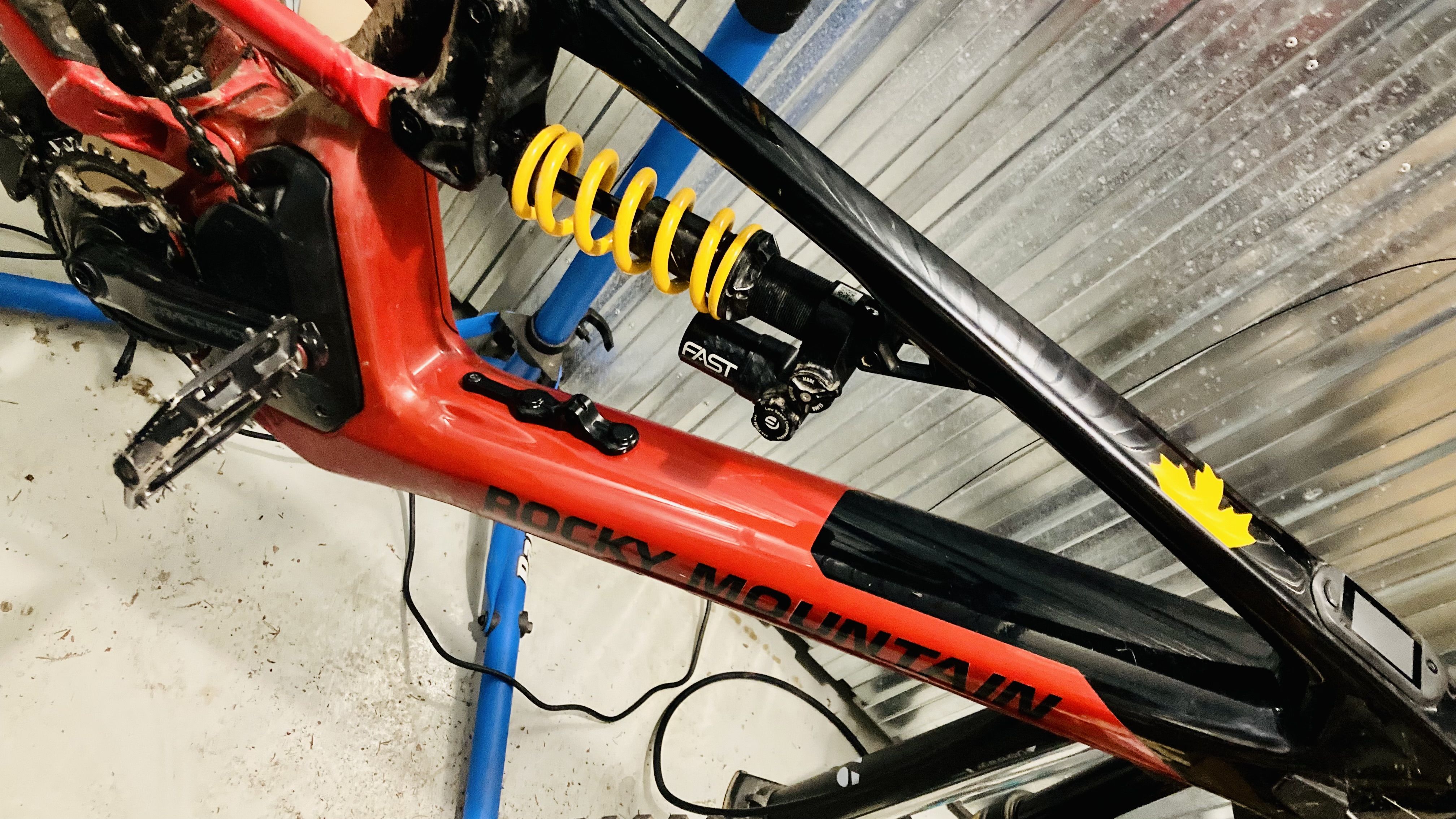

Ich hab den x2 gewechselt auf einen Fast Suspension Fenix. War total beschissen die unteren Lager rauszubekommen. Das ist ja irgend so eine spezielle Konstruktion von Rocky mit zwei Lagern. Zum Auspressen braucht man eigentlich ein Spezialwerkzeug. Hab’s aber mit einem Schraubstock rausbekommen. Glücklicherweise konnte ich die Buchsen 1:1 beim neuen Dämpfer übernehmen.
Dank dir, wie mit dem Schraubstock? Sind es zwei Hälften? Warum gerade der Fast? Wie bist du zufrieden?

Schau dir mal die offizielle Methode an.
Ich habe es dann nach dieser Methode gemacht:
Der Fast hat mehrere Gründe:
1) ich hatte ihn schon am vorigen Bike
2) Fast Suspension baut die Teile auch auf neue Einbaumaße um und tuned die Dämpfer individuell nach Fahrergewicht und gewünschten Einsatzbereich und stimmt alles auf die jeweiligen Hinterbaukinematiken der Bikes ab (übrigens kostenlos). Haben die beim Service auch kostenlos auf das Rocky angepasst.
3 ) ich wollte ein Produkt aus europäischer Produktion
4) ich hab was übrig für kleine aber feine Firmen (so wie auch Intend 😎).
5) ich wollte einen leisen Dämpfer. Viele Stahlfederdämpfer schmatzen beim Einfedern laut (besonders der EXT, den ich zuerst ins Auge gefasst habe.
6) er ist nicht teurer als das vergleichbare Produkt von Fox.
7) er ist der leichteste Dämpfer den ich gefunden habe.
—> das Gesamtpaket gibt es so sonst nirgends für den Preis.
Wie bin ich zufrieden? Sehr! Der ist super sensibel und trotzdem so abstimmest, dass er poppig zu fahren ist. Liegt aber auch mit am Hinterbau vom Rocky.
Auch der Service ist super gut. Wenn man was hat, Antwort innerhalb von 2 Tagen und falls mal was umgebaut werden soll, ist die Bearbeitungszeit mit Verschicken nach Frankreich immer ca. eine Woche gewesen.
