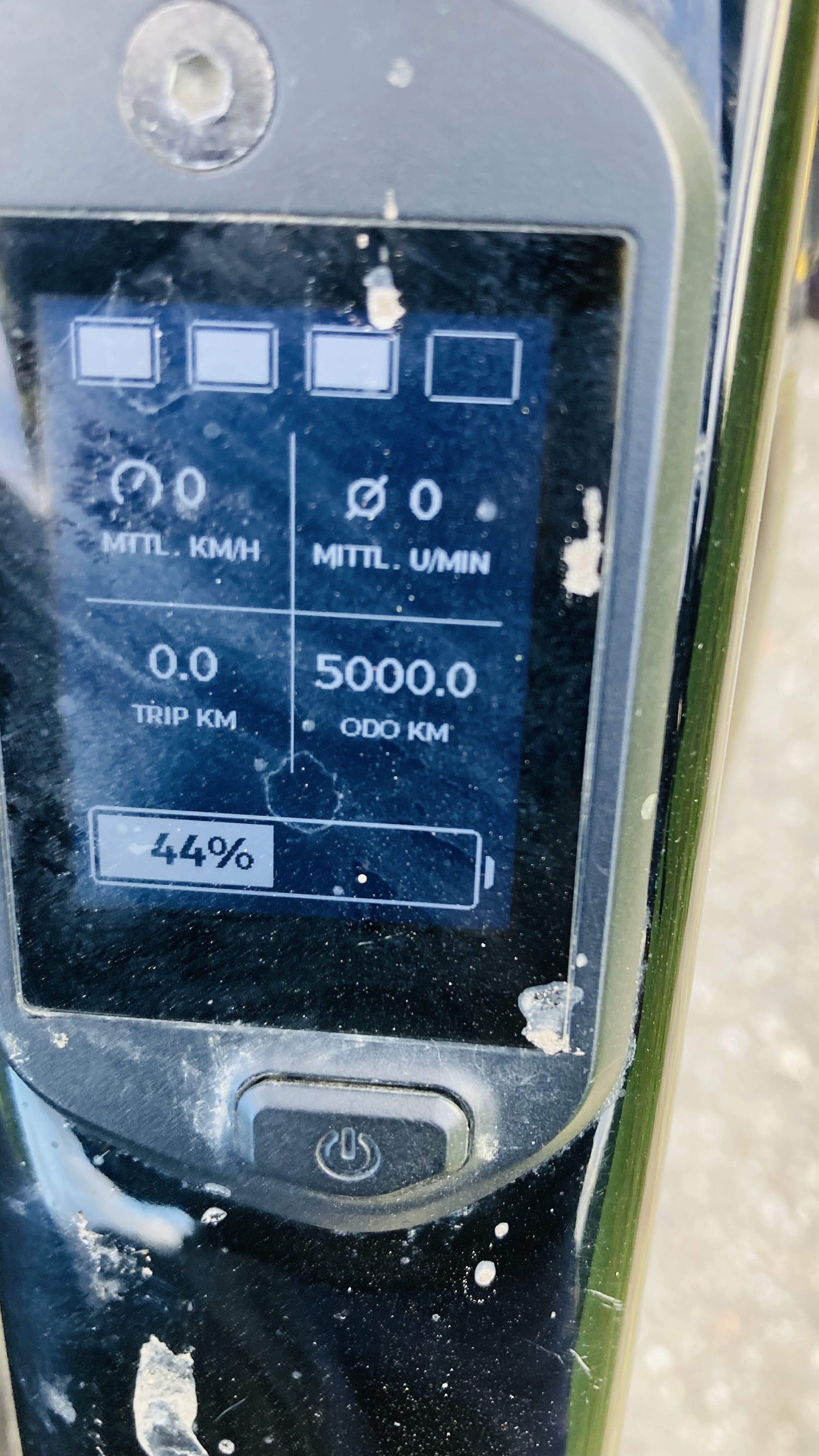

Da @duke1976 mich gebeten hat, mal meine Erfahrungen bis 5000km kurz zu schildern, mache ich das hier mal.

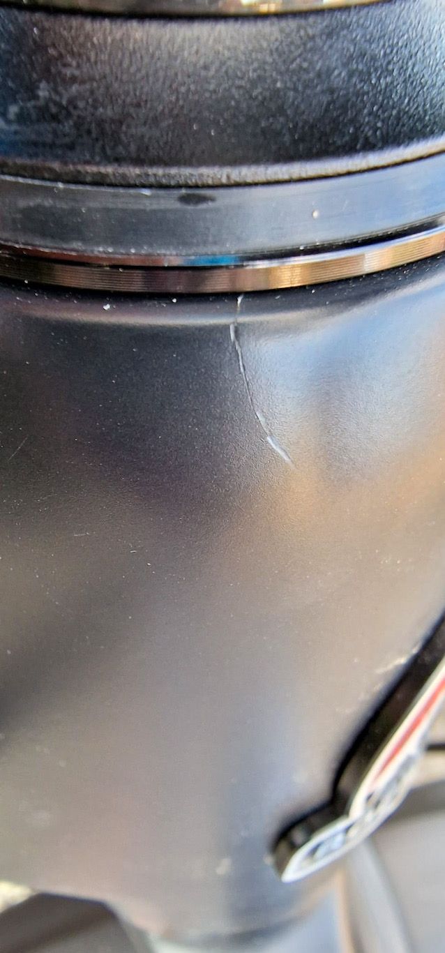

- Ich hab seit drei Wochen einen beginnenden Riss im Steuerrohr und es ist noch offen, was damit passiert.

Riss im Steuerrohr , heftig , Reklamation?
Wie gehst du damit um ?

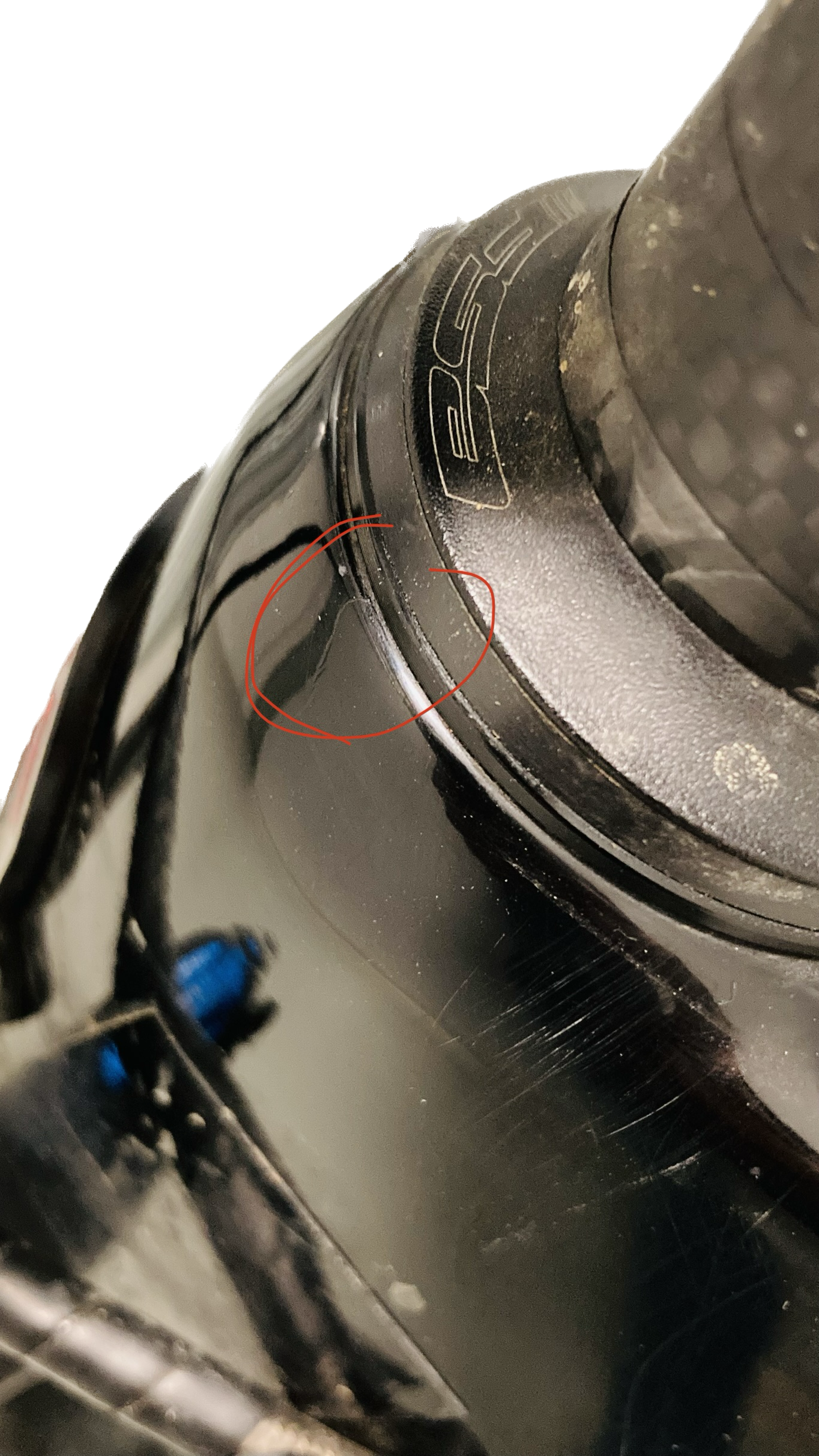

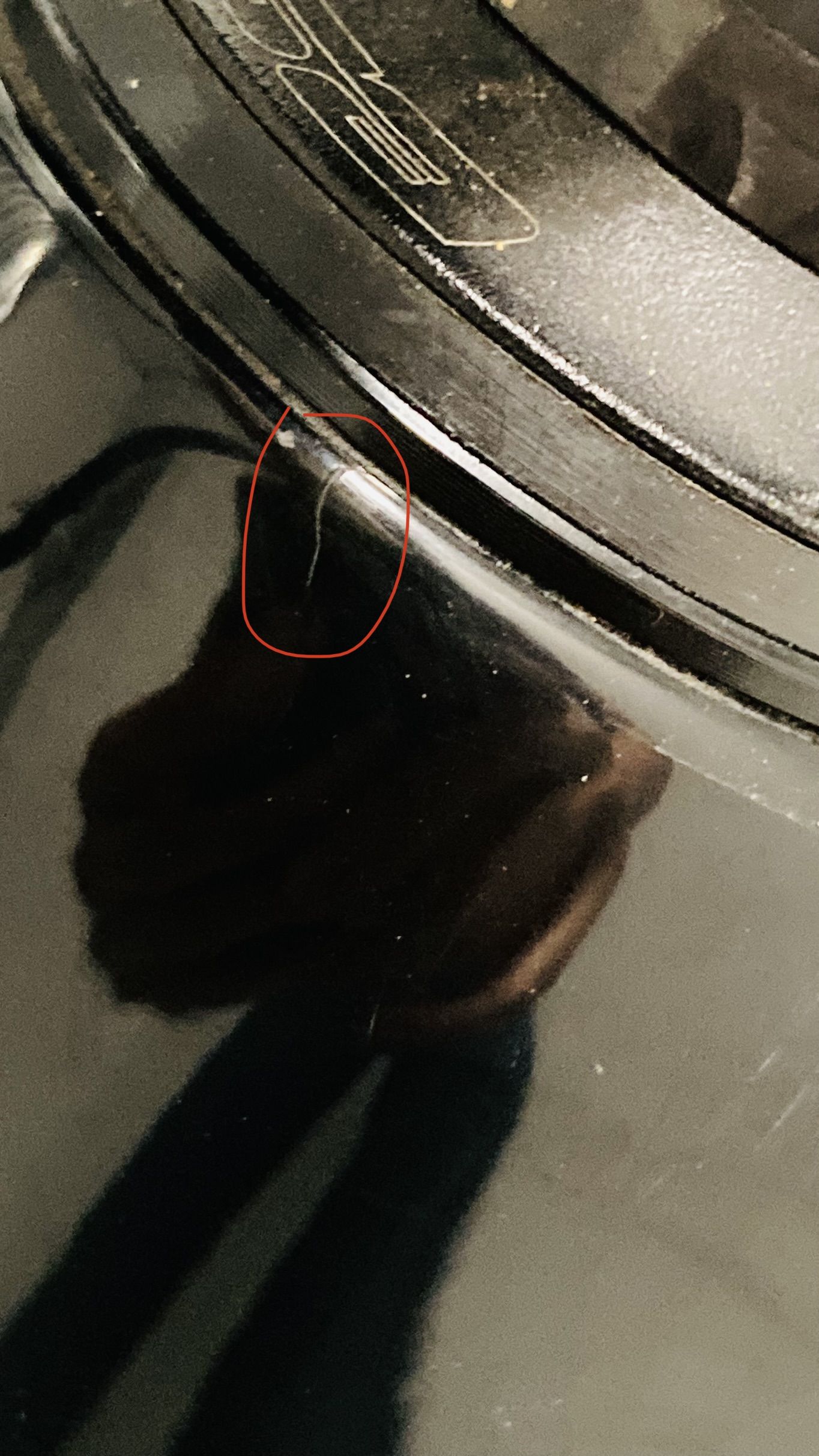

Er ist nicht riesig und aktuell habe ich da auch keine Sicherheitsbedenken, aber ich habe es selbstverständlich reklamiert und gehe auch davon aus, dass ich Ersatz bekomme, das Bike ist ja gerade mal etwas über ein Jahr alt. Allerdings zieht sich die Bearbeitung und weiß nicht genau woran es liegt - am Händler oder an Rocky.
Ich hätte nur gerne mal ne Aussage, wie es weitergehen soll.
Wie man unten sieht, bin ich nicht der erste mit einem Carbonrahmen, bei dem das passiert.
Finde es auch nicht mega tragisch, kann halt immer mal passieren. Aber ne Antwort wär schon gut 😌
Letzte Woche bei einem Bekannten. Nagelneues Altitude Powerplay Carbon 90. Nur ein paar Mal gefahren…
Der Riss geht wohl durch, auch wenn es auf dem Bild oberflächlich aussieht. Motor muß auch getauscht werden, ist ein Lager defekt.
Ich warte auf Rückmeldung und fahr damit erstmal keinen Bikepark mehr 😝

Ist es bei Dir an der selben Stelle?
Nein, auf der anderen Seite.
Das wird beim Alurahmen vermutlich nicht passieren.

Vermutlich geht das nicht so schnell geklärt weils schwierig ist rauszufinden wer da Mist gemacht hat ? Oder ist Garantie „ „unlimited“ so wie es angeblich bei „Santa Cruz“ ist ?
Im besten Fall nur im ein Riss im Lack, rechts davon die Schrammen / Kratzer, Zusammenhang ?
Irgendwie sieht der Riss ausgebessert aus ,weil mit Lack gefüllt da müsste doch die Grundierung zu sehen sein, sicher das das neu ist ? Am Ende Wurst , sieht aber seltsam aus
Das sieht auf dem Foto etwas komisch aus. Das ist schon ein Riss. Merkt man auch, wenn man darüberfährt. Aber er scheint noch nicht komplett durch das Material zu gehen.
Rechts sind nur kleine optische Kratzer von einem Ast. Sieht auf dem Bild nur so aus, wegen der Belichtung. Bei normalem Licht sieht man die gar nicht.
hier nochmal ein anderes Foto.
So wie Du sagst: Am Ende egal, wie es dazugekommen ist. Interessant, wie es damit weiter geht.
