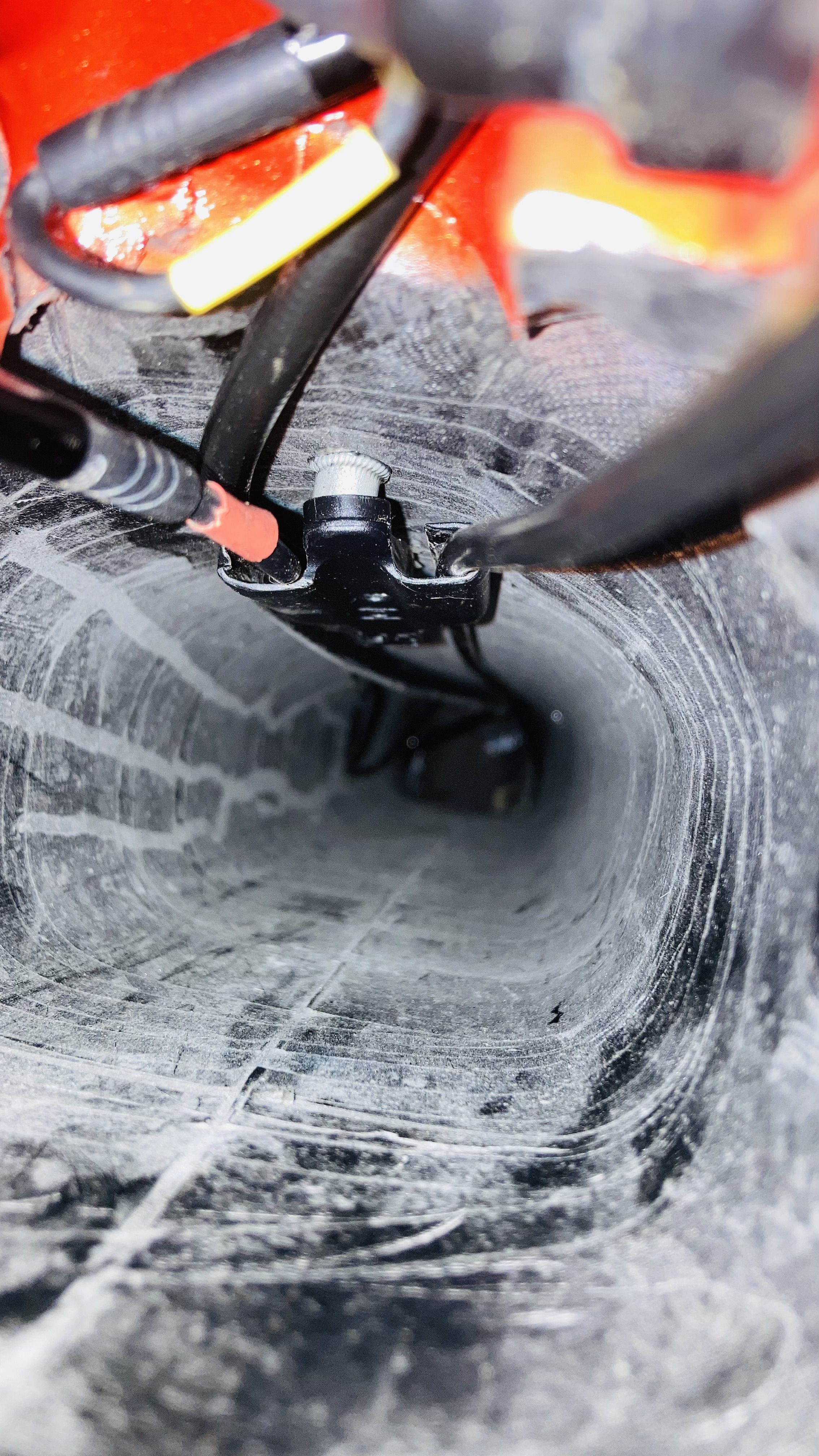

denke das nervigste wird es die Kabel zu verlegen.
Auch das geht eigentlich. Ist ja gut Platz im Unterrohr. Wenn der Rahmen ganz nackt ist und man von überall dran kommt, geht auch das ganz gut. Aber klar: Rumfummeln muss man trotzdem.

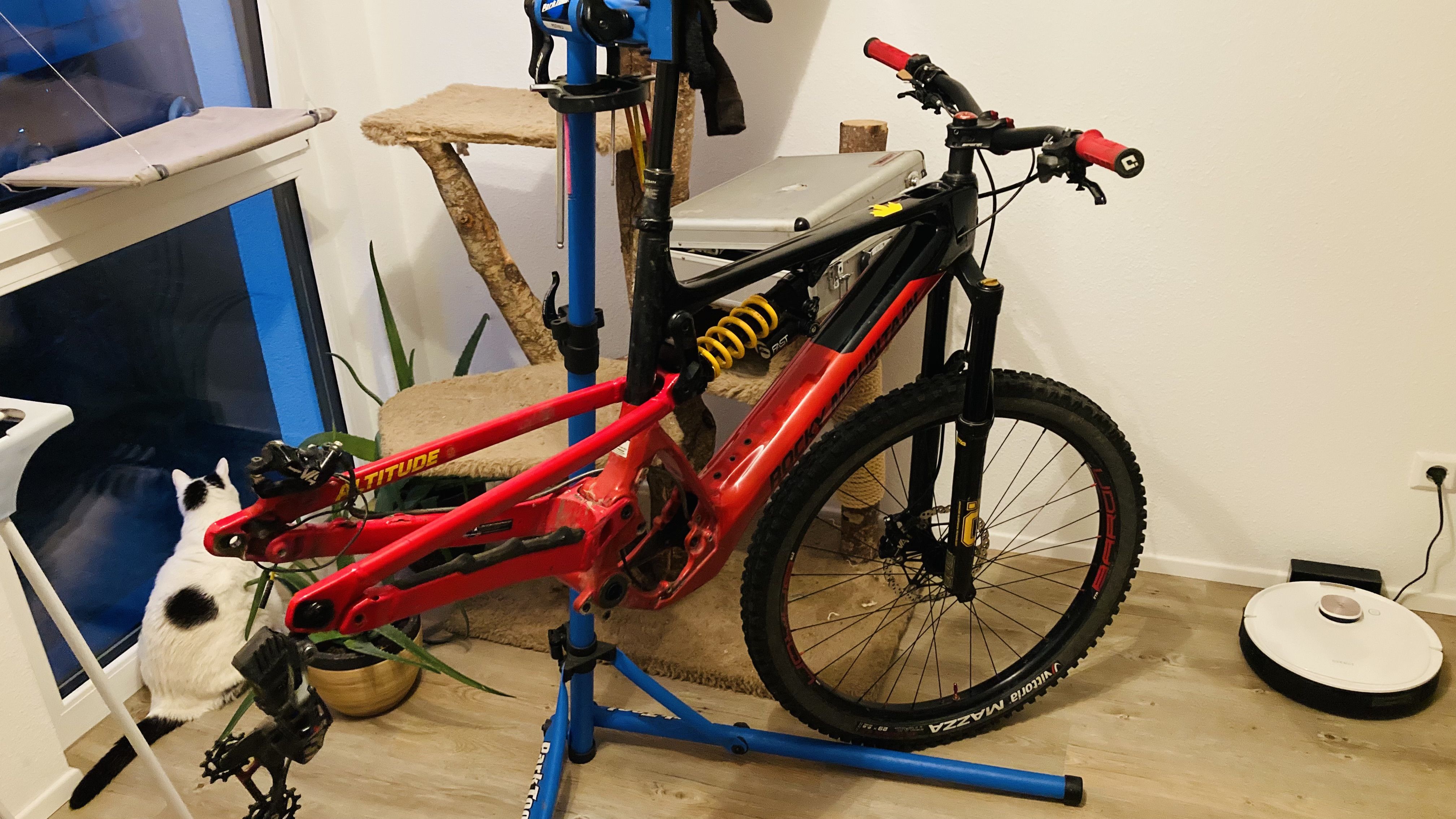

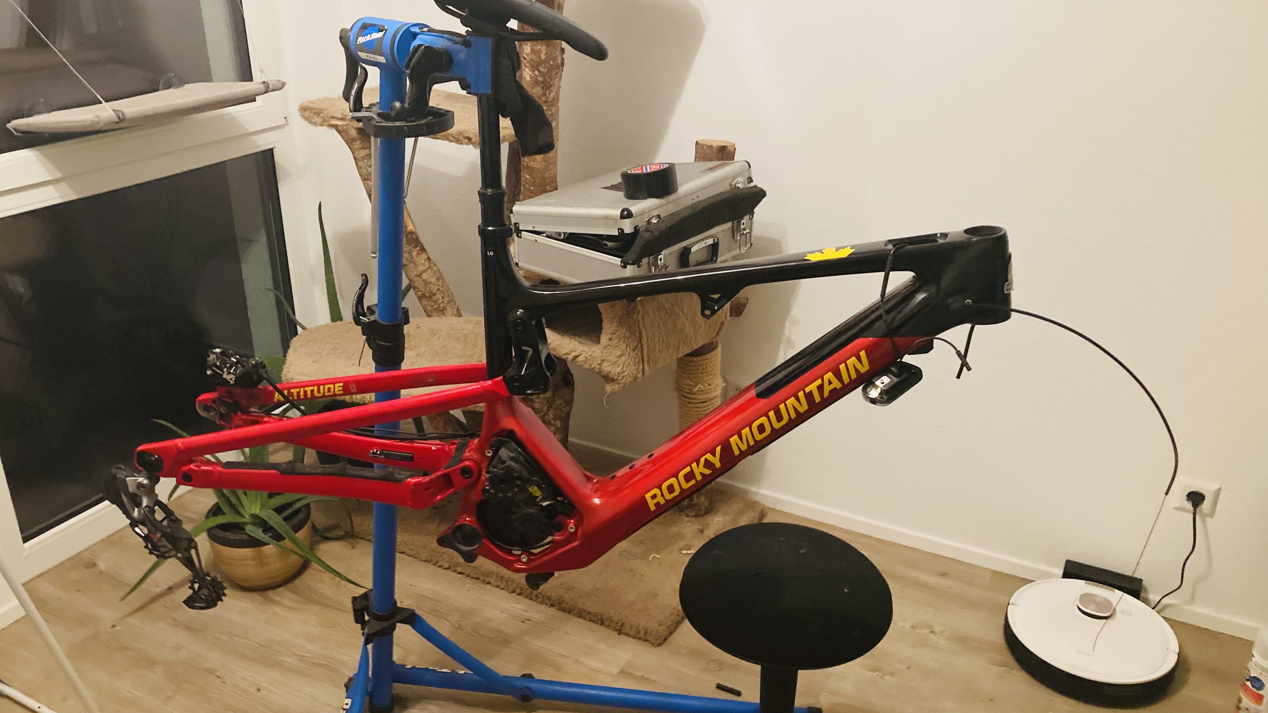

Bin heute schon ganz gut voran gekommen. Hab am Abend immer so 2-3h, wo ich mal was machen kann.
So sah es gestern aus:
Und das ist der aktuelle Bearbeitungstand.
Das Gerüst steht schon wieder😜
Nicht wundern: Normalerweise schraube ich nicht zwischen Aloe Vera, der Katze und dem Saugroboter. 😅 Da es aber eine längere Aktion ist, mache ich das lieber in der Wohnung.

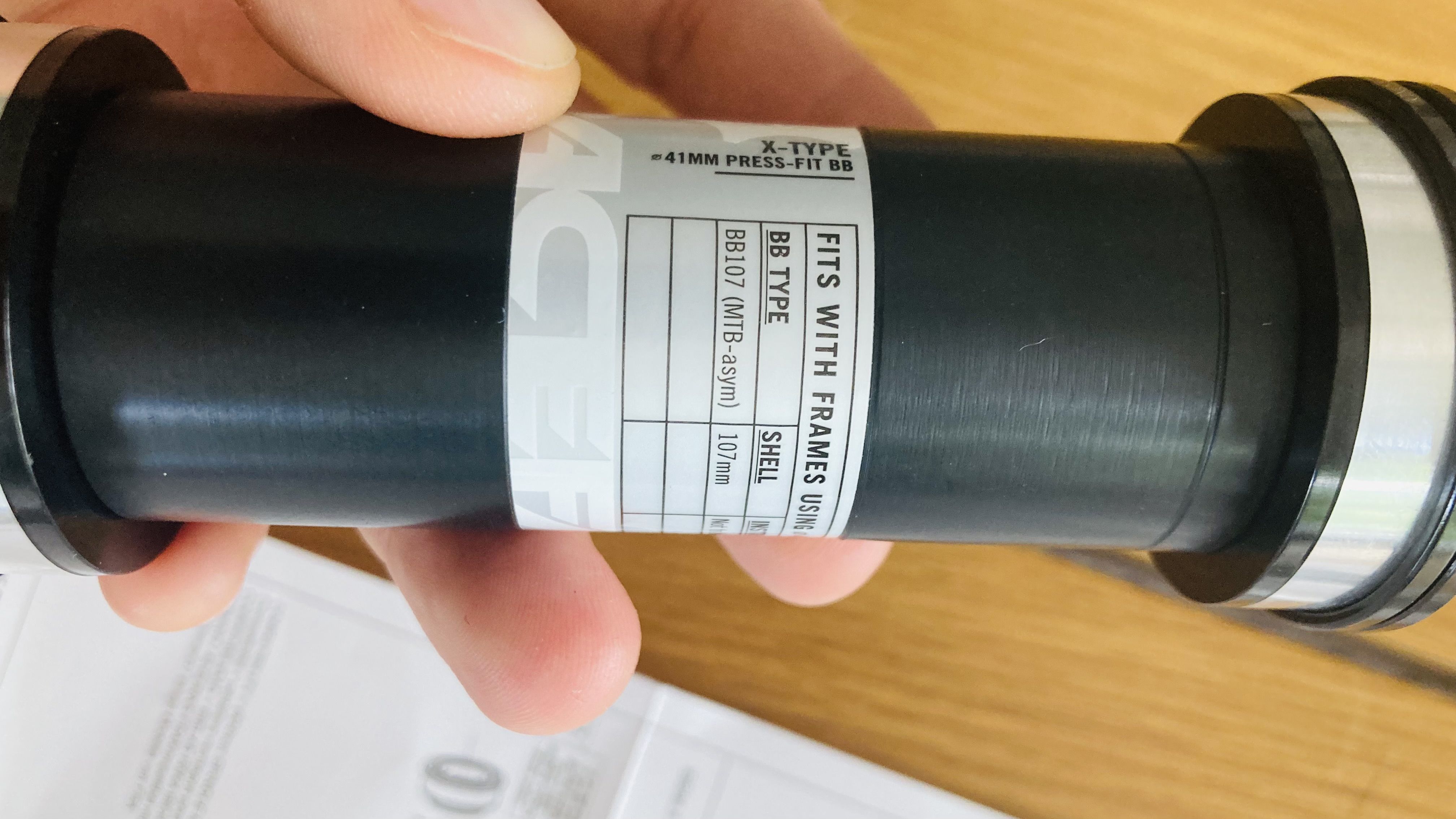

Ich habe noch das FSA Tretlager, ich muss mal schauen, ob ich es unbeschadet rausbekomme. Läuft soweit noch okay. Mein Händler hat mir noch eins von RaceFace als Ersatz mitgegeben, falls das FSA beim Rausmachen beschädigt wird. Aber er hat sich, glaube ich, bei der Ausführung vergriffen. Es ist zu breit. Falls die Hülse vom FSA passt, würde ich vielleicht sowieso die RaceFace einbauen. Die sehen schon deutlich hochwertiger aus.

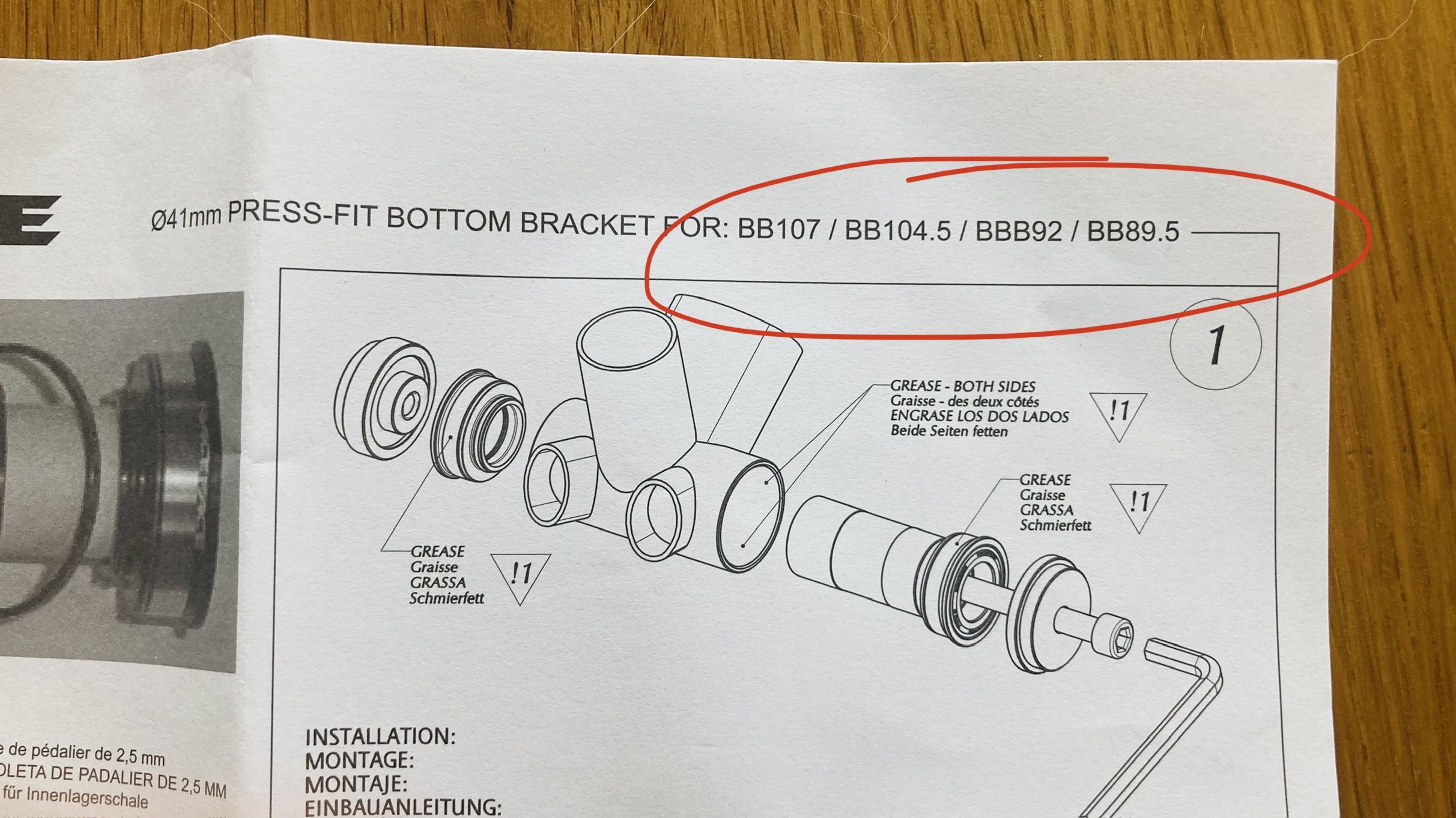

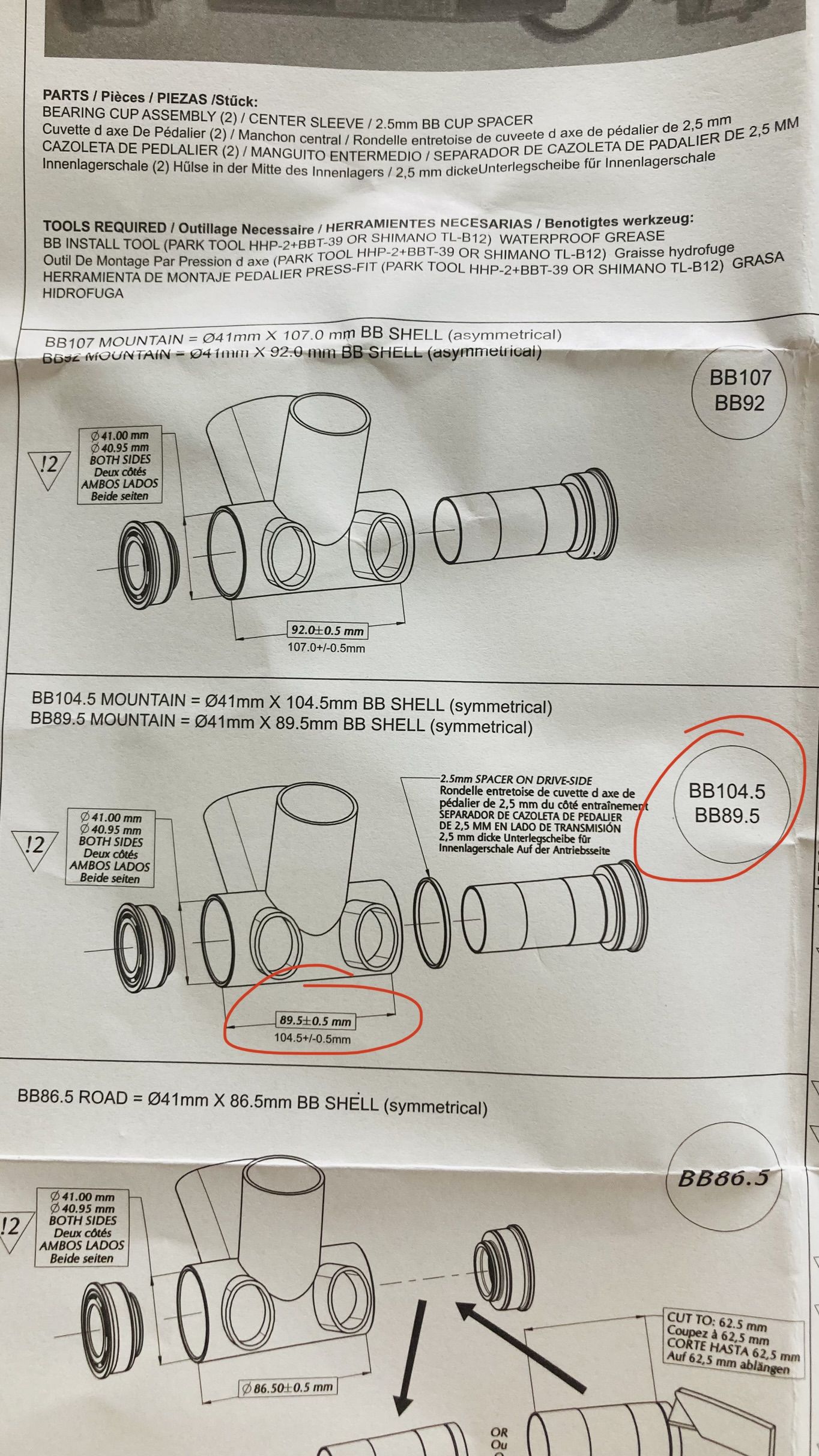

Kennst Du Dich gut mit Pressfit Lagern aus? Vielleicht kann man das auch anpassen oder ich verstehe es falsch.
Auf dem Beipackzettel steht auch BB89.5
Aber da es die 107 Version ist, kann man die vermutlich nur auf 92.0 kürzen:
Oder habe ich einen Denkfehler?
Stimmt, die Carbon haben andere Tretlager. FSA ist OK, und wie du sagst, bei dem RF hat sich dein Händler vergriffen. Ich bin zu den geschraubten Wheels Manufacturing, mal sehen wie dauerhaltbar die sind.

Aber nur machen, wenn eine 92mm Cut Position eingezeichnet ist. (müßte 15mm vom Rand der Hülse sein) Ansonsten lieber in ein BB92 umtauschen. Es kann auch sein, daß es einfach nur eine Anleitung für beide Längen gibt (107/104,4 und 92/89,5) und ein kürzen nicht vorgesehen ist.
