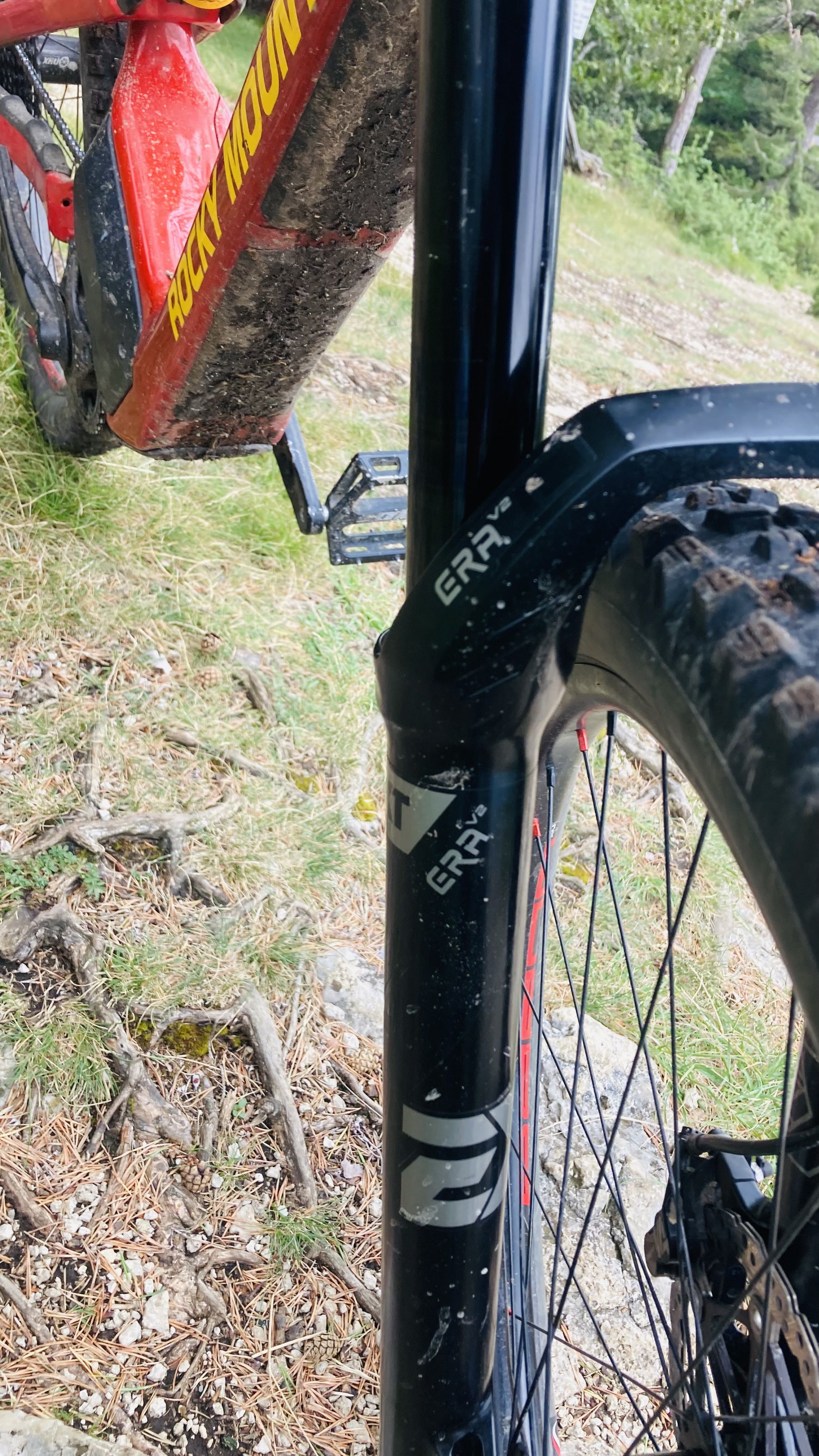

Wie bist mit der ERA zufrieden
Das kann ich Dir noch nicht beantworten. Habe sie gestern erst bekommen und habe jetzt zwei Wochen Zeit zum Test und werde dann entscheiden, ob ich sie behalte oder nicht. Bin erst eine kleine Runde gefahren und bei dem nassen Wetter konnte ich auch nich nicht so fahren, wie ich wollte. Der erste Eindruck war aber gut.

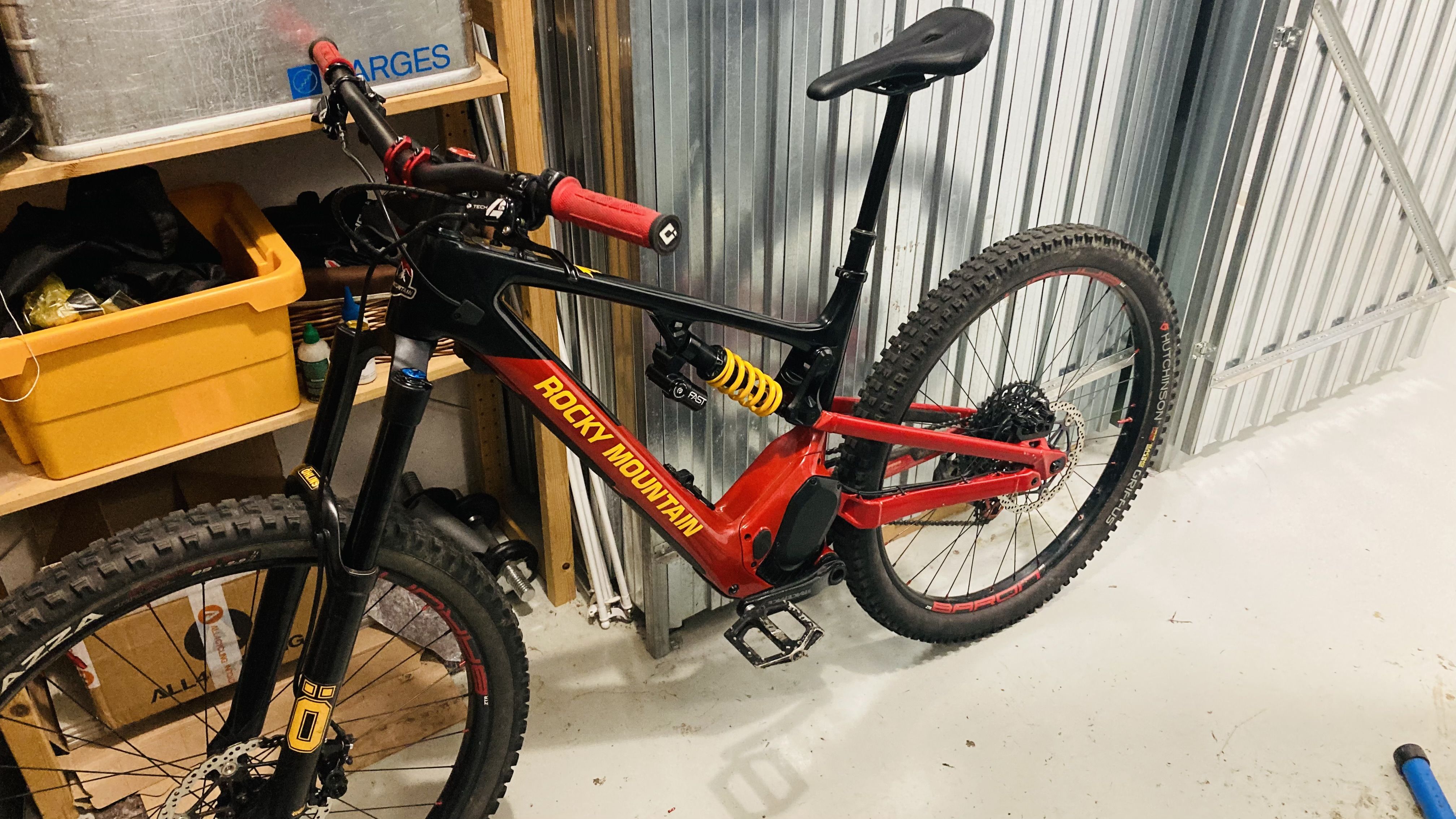

Duke Fury Star Felgen, mit HR Nabe von Onyx Racing (komplett leise und mit Klemmrollenfreilauf), VR Nabe ist von Hope und die Speichen sind von BERD (Textilspeichen).
Das ist nice, hast du dann die hooked Version der Onyx? Fand das auch mal sehr charmant, aber halt nicht ganz günstig...
Was wiegt denn dein Rad aktuell? und welche Rahmengröße hast du?
Nein, ist die Classic. Die hooked gibt es nur von der Vesper und die hat keine Freigabe für E-MTB. Ausserdem kann ich die normale Version auch wieder für einen LRS mit normalen Speichen nehmen, falls das Konzept nicht wie gedacht funktioniert.
24,1 kg.
