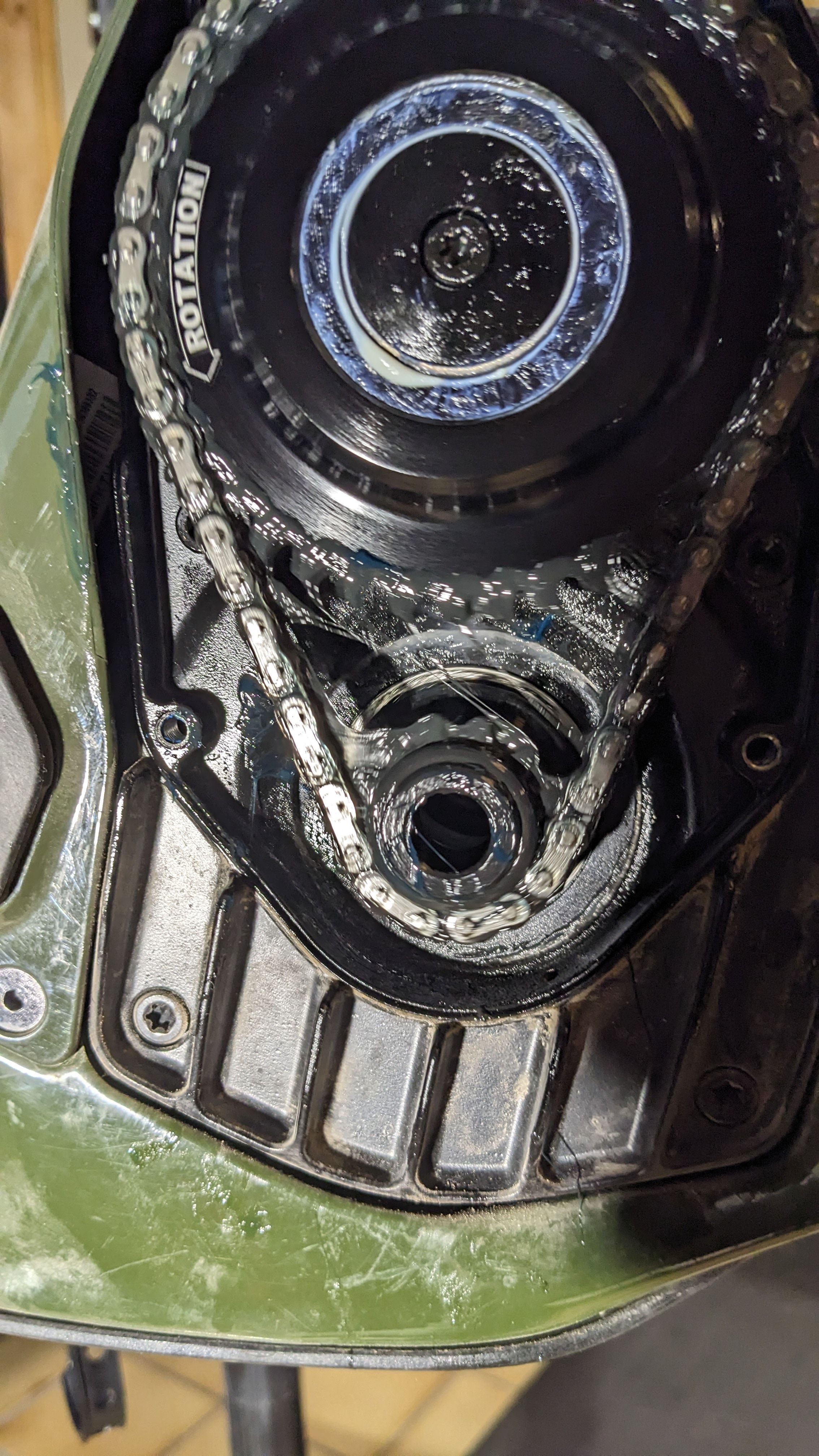

Was für ein Fett hast Du eigentlich auf die Motorkette? Mein Händler meinte, es kommt normales Öl wie auf die Fahrradkette drauf. Weil das auch so im Serviceplan steht:
Ich kann mich damit irgendwie nicht anfreunden. Denke ein Fett hält schon wesentlich länger. Oder ich dichte alles ab und mach ein Ölbad daraus. :closedeyesmile:
Ja. Voll.
Original ist ein Fett drauf. Ein Techi von Rocky auf der Eurobike meinte das zäheste was man im Schrank hat, damit es möglich lange haftet, ich hab dann das Mobil XHP222 genommen, dass Hope für ihre Naben empfiehlt, sieht vielversprechend aus:
und was bei der ersten Testfahrt auch wunderbar leise.

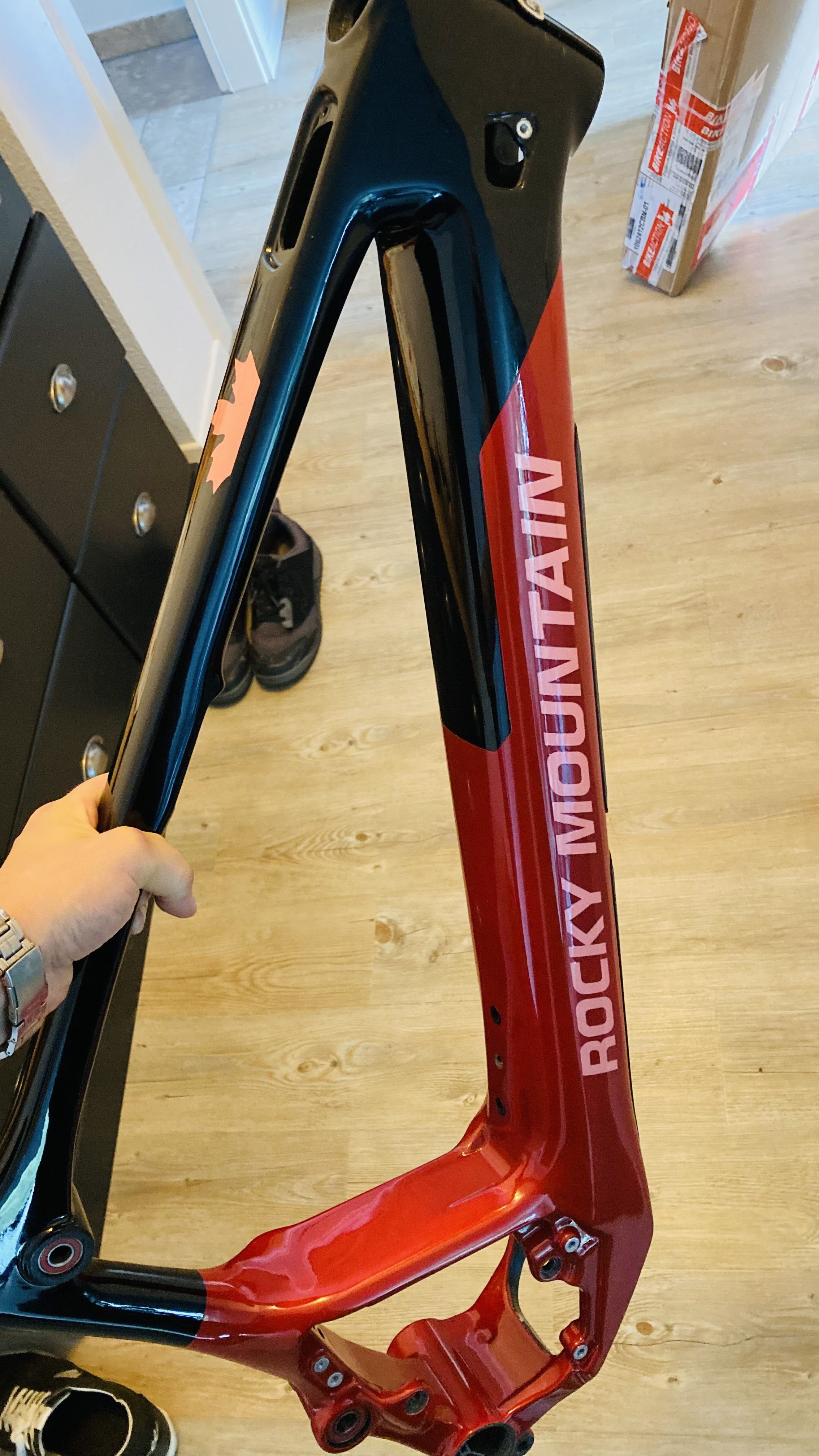

Guter Hinweis mit den Lagern, hast du @orangeknuckles z.B. einen neuen Steuersatz bekommen? Die Lagerschalen hab ich nicht unbeschadet raus bekommen.
Bei mir hat der Motor geknarzt, dass wird ein Kampf den da raus und rein zu bekommen, zumindest aus meiner Erfahrung, und beim Anziehen der Kabelführung musst du sehr vorsichtig sein, schon bei unter 1Nm hat meine nachgegeben.
Ansonsten tolles Projekt und viel Spaß dabei, denke das nervigste wird es die Kabel zu verlegen.
