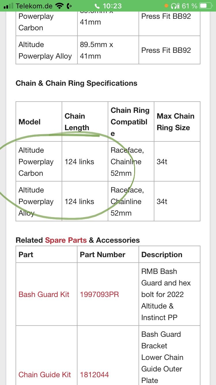

Reichen 138 Glieder aus?
ja passt.

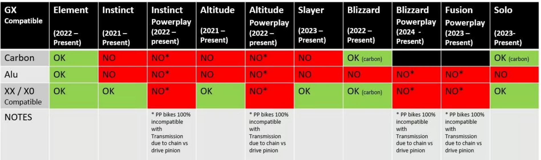

Wie muss ich die Tabelle verstehen? Es gibt Bikes da passen XX Transmission und X0 Transmission, aber GX Transmission nicht? Und an den Powerplays könnten durchaus Transmission Schaltwerke und Kassetten passen, aber aufgrund der Transmission Ketten grundsätzlich Nein. Könnte also eventuell mit einer anderen Kette, oder theoretisch mit anderem Antriebsritzel durchaus passen? Bei den Kettenblättern ist ja auch so, dass der passende Spider verwendet werden muss. Schon eine etwas inkompatibele Konstruktion, der Dyname 😩🤣
Die geben ja immer OEM frei (also kein Teilemix), und da die Transmission ja die 55mm? Kettenlinie haben würde das nicht mit dem Motor- und Drehmomentsensor-Ritzel passen. Wenn man also ein Kettenblatt findet das mit Flattop kann aber die Orignalkettenlinie behält steht dem im vorderen Teil wohl nichts im Wege, oder wenn man eine alte Kette mit alter Kassette fährt, wobei dann wohl die Transmission-Vorteile größtenteils entfallen.
Die GX Transmission hat den Akku anders verbaut als X0 und XX und dieser ist mit montiertem Schaltwerk bei den Rockys wohl nicht demontierbar, daher ist das bei noch mehr Inkompatibel als die beiden anderen.
Kassette und Schaltwerk passen wohl, auch bei den PP, wenn man hinten die lange Kettenstrebenvariante fährt.
Edit: Bleibt die Frage wie der Drehmomentsensor die Flattop-Kette mag.

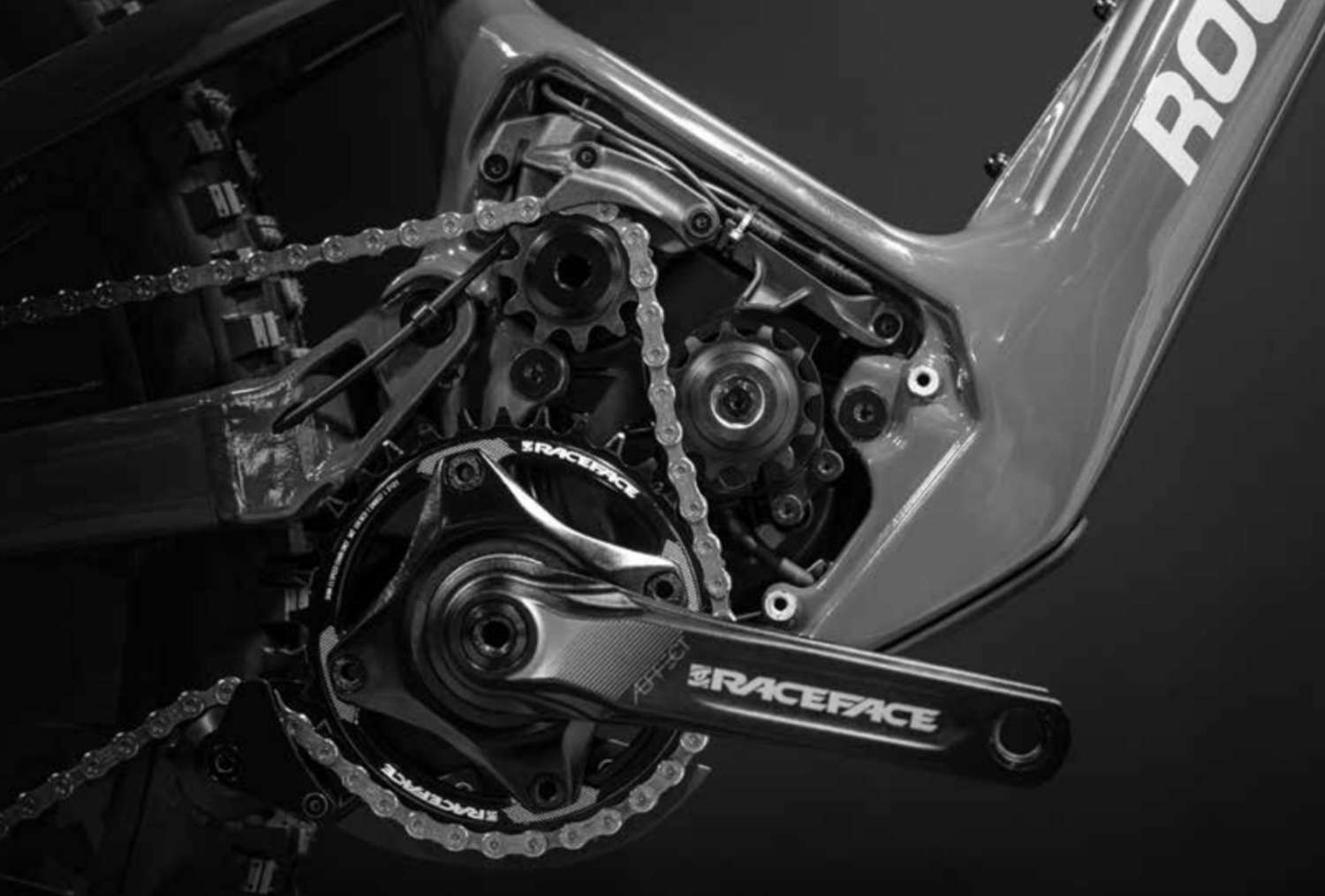

Warum glaubst du das Antriebsritzel ist das Problem? (Ja, Rocky sagt das quasi in dem Bild, aber warum ist mir nicht klar.)
Und, 3mm Versatz über die drei Ritzel ist glaube ich nicht ideal (theoretisch vier, unten ist ja noch eines), vor allem wenn das mittlere im Bild die Kettenspannung misst:
Das vom Drehmomentsensor ist doch in selber Linie wie die anderen zwei bzw drei.
Den "Versatz" hat man nur beim / zum Antriebsritzel, der Rest ist in einer Flucht.
Aber ja nicht wenn man ein Kettenblatt das Transmission kompatibel ist nimmt, denn das ist ja mit glaube 6mm statt 3mm offset, damit wäre die Kette nciht mehr in Flucht, was meinem Tipp nach das Hauptproblem wäre. Auf das Antriebsritzel oben läuft es ja eh immer schräg, nur der letzte Gang wäre extremer als so, und das sollte wohl am wenigsten ein Problem sein.

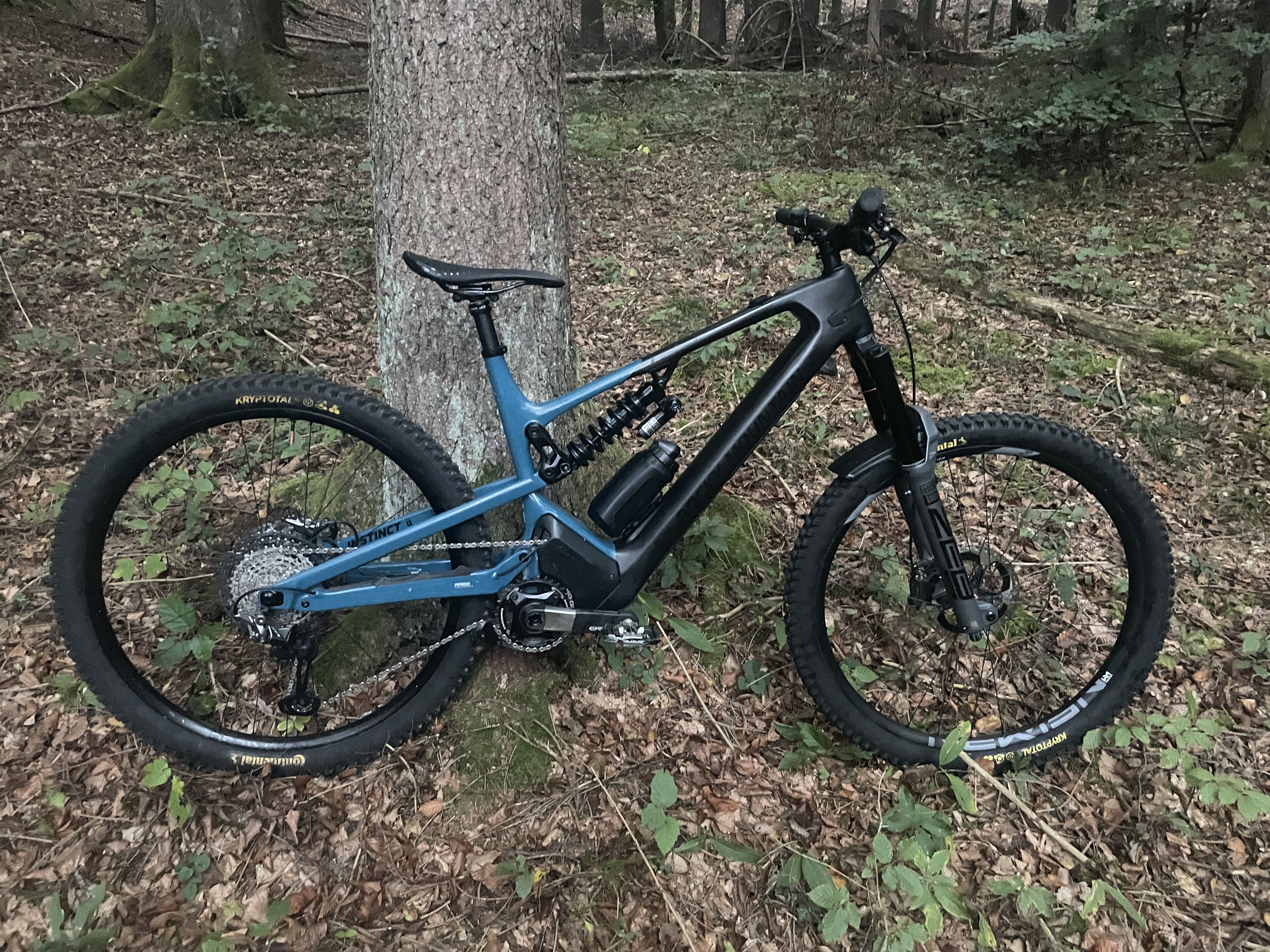

Wildes Ding.
Bei den Kurbeln hat er ja geschrieben, dass er mit dem Dremel was am Spider “modifiziert„ hat.
Und die Vorderreifenwahl ist etwas komisch, wenn dann müssten VR und HR getauscht werden.
