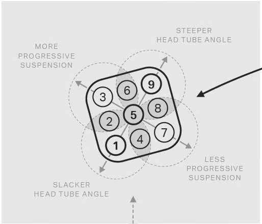

Weiß jemand von euch wie sich das Übersetzungsverhältnis in den verschiedenen Ride4 Positionen ändert? Mechanik I lässt mich glauben, dass die oberen Positionen ein höheres Übersetzungsverhältnis haben (der Hebel am Dämpfer ist kürzer -> größere Übersetzung + weniger Progression).
Technische Mechanik 1 = Note 4.0.
Ich sag lieber nix dazu 😄
Laut Rocky: Pos1 (links unten) = am progressivsten.
Hey! Aber das passt doch, oben rechts (4) ist was ich gemeint habe und das würde doch dann passen zu dem was du und ich sagen?

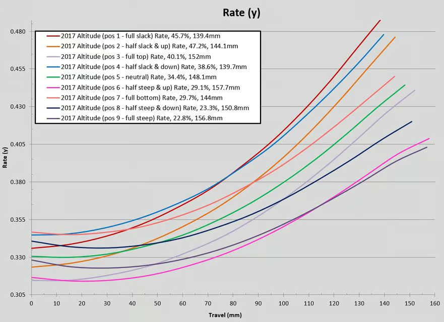

Ich hab eine tolle Grafik bei mtbr fürs alte system gefunden, progression und Übersetzungsverhältnis hängen nicht ganz so einfach zusammen:
Hier ist auch 1 am progressivsten, hat aber nicht die höchste leverage ratio, die ist bei Pos. 6, das hat die selbe progression wie Pos.7, wenn ich aber höher im Federweg stehen will dann sollte ich 7 nehmen, oder?
Edit, hier noch das Ride9:

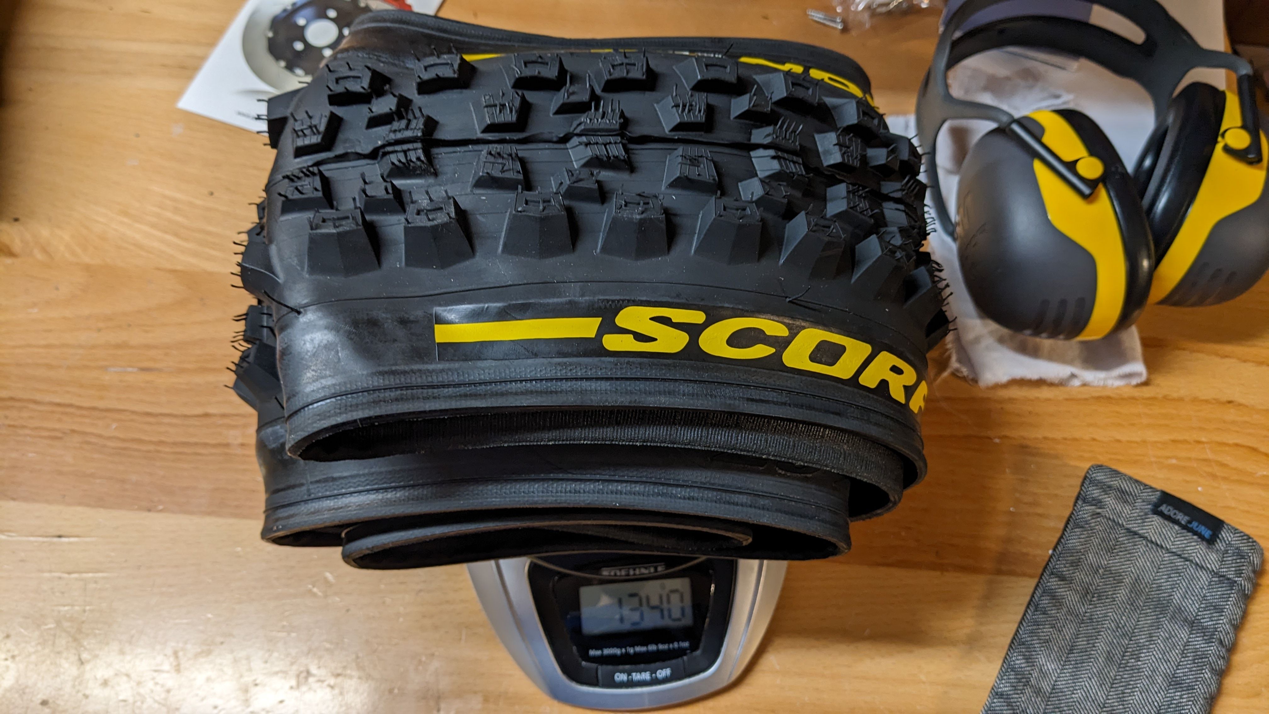

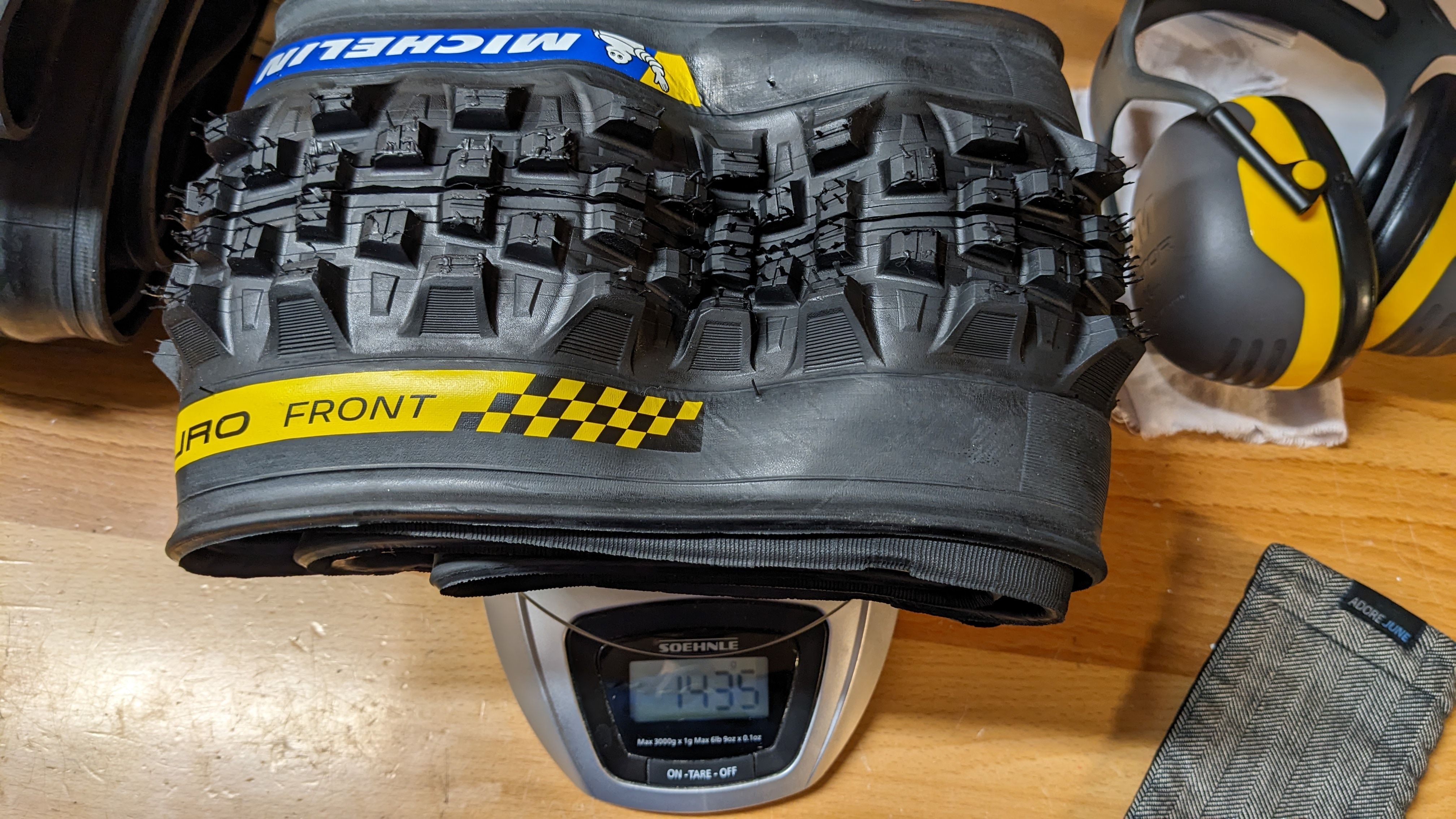

OK, experiment beginnt, hab den cushcore gleich Mal rein, heute oder morgen kommt das Shore Messgerät, dann wird gegen die Michelin, MAXXIS, Conti und Schwalbe vermessen 😁

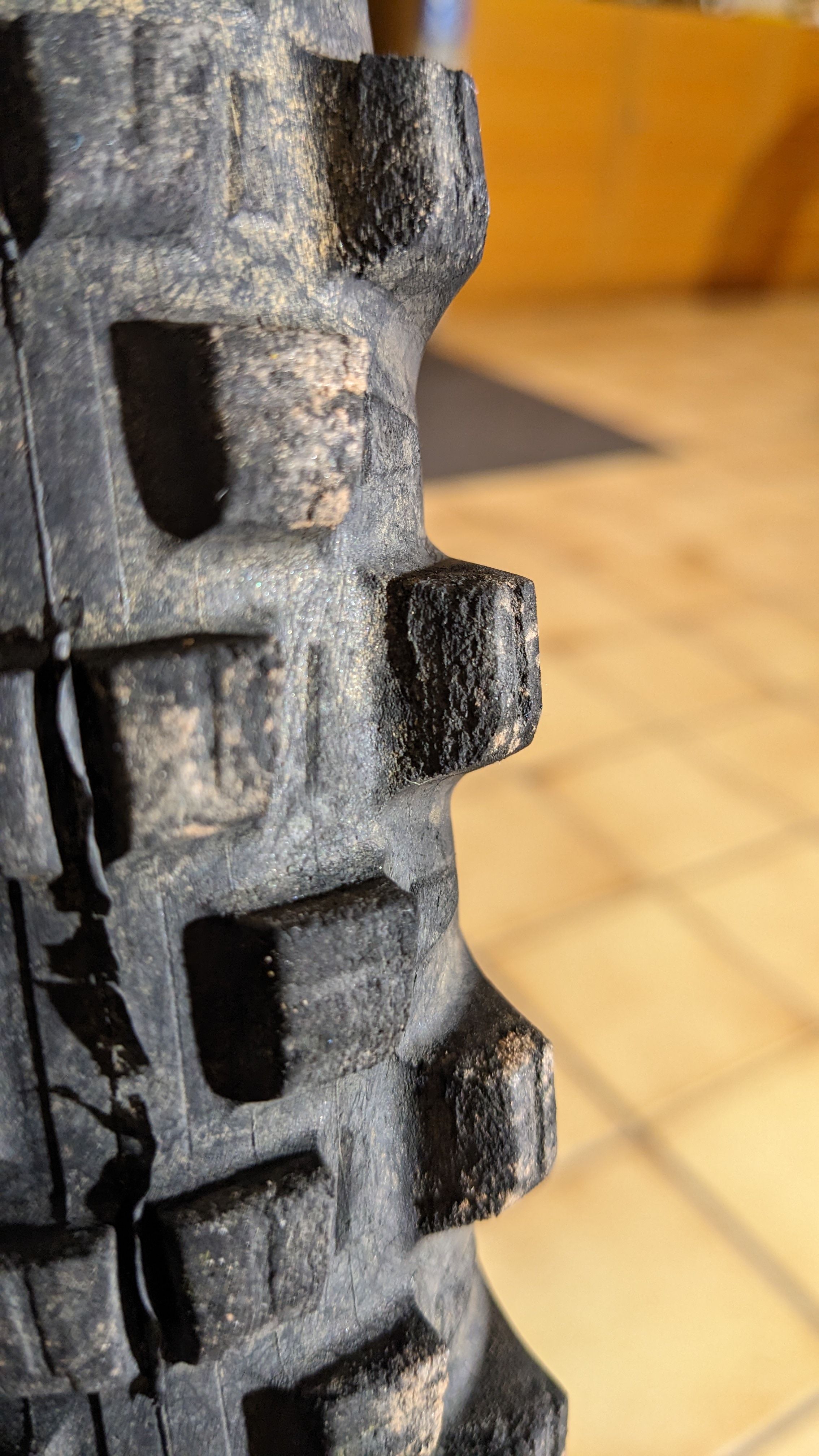

Die Michelin waren nach den Reschen und 700km ziemlich durch:
Leider sind die Pirelli schwerer als angegeben:
Aber leichter als die Michelin, wobei das wirklich eine ganz andere Karkasse ist (nicht ein Stich, den die Dichtmilch über die 700km hätte verschließen müssen)

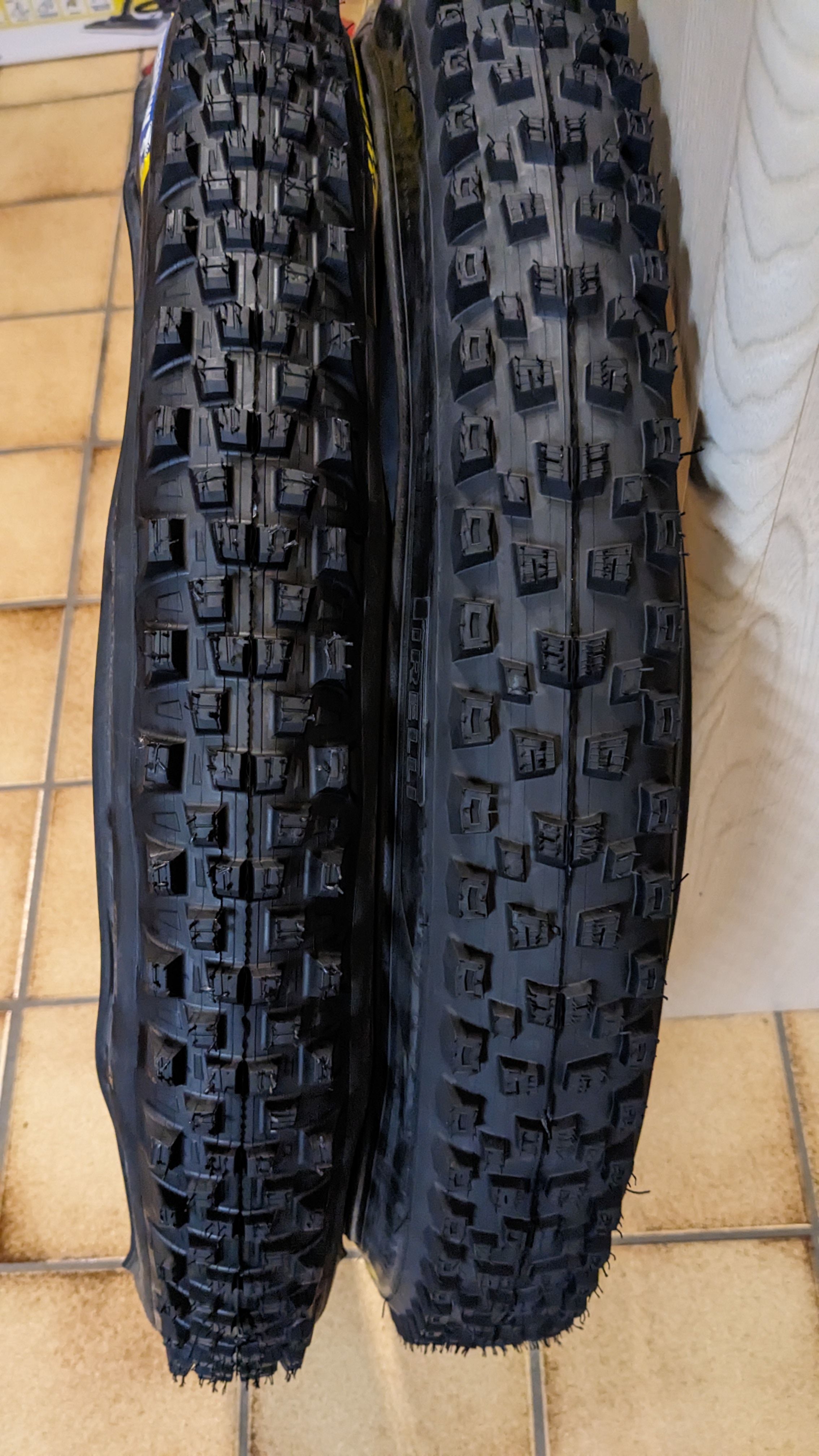

Profilvergleich:
