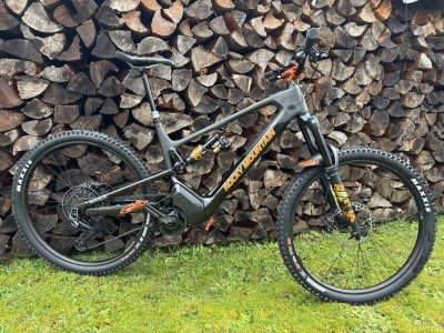

da isset endlich..
Altitude Powerplay C70
Raceface Vorbau / Pedale
Transmission XO komplett
AXS Stütze
Galfer Wave Vorne 223 Hinten 203
Decals änder ich vielleicht nochmal wobei die Live besser passen wie auf Foto :angel:
