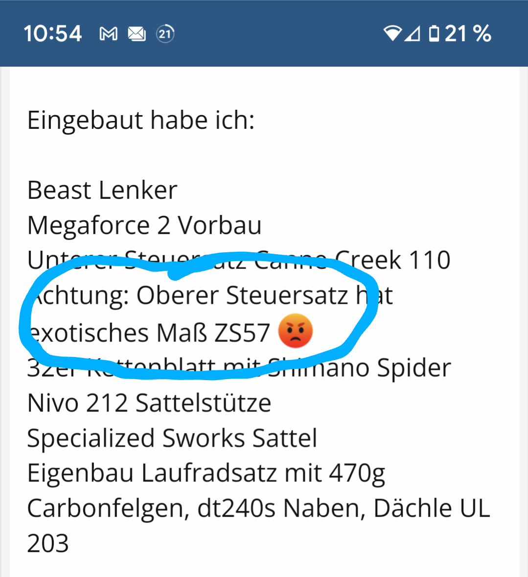

Sagt mal, hat irgendjemand den Steuersatz an einem der 375er getauscht?
Ich würde gerne einen Winkelsteuersatz in dem Rad fahren. Die Acrosteile scheinen nicht zu passen.
Irgendjemand hatte doch schon über die Anschläge geschimpft und wohl getauscht, oder?

https://www.workscomponents.co.uk/
Da hatte ich für meine beiden alten Rotwilds die Steuersätze her. Ob die auch was fürs RE 375 haben, nachfragen.
@Das-Licht
Dank Dir vielmals! Die bieten ja wirklich viele Varianten an.
Habe allerdings gestern das hier im Pedelec-Forum gefunden:
Also irgendwas Besonderes, was natürlich im "works-Angebot" fehlt. Ich frag mal an.....
