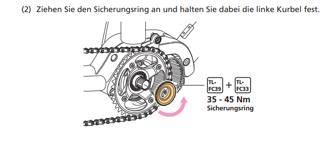

Hast Du eine gute Anleitung mit Solchen gefunden?
Genau das blöde Tool fehlt mir natürlich in meiner Sondernusskiste.😕
Da gibt es einfach zu viele Standards
Warum nicht das hier?
https://www.tradeinn.com/bikeinn/de/park-tool-lrt-2-lockring-tool-for-shimano-steps/137771229/p
Jetzt fahr ich mal zum Freundlichen und leih die blöde Nuss.
Trotzdem vielen Dank!!!
Cu
geleis
Weil das erstens dafür prädestiniert ist abzurutschen oder die Mutter schräg aufzusetzen (und das Motorgewinde zu beschädigen) und weil es zweitens je nach Kettenblatt auch nicht passt. Aber mach wie Du denkst.
Ich habe die Cyclus Tools Dinger für alle Antriebe, Brose, Bosch, Yamaha, Shimano und ich schmeiße mein Geld auch nicht aus dem Fenster. Und wenn Dein Freundlicher so ein Tool nicht hat, würde ich persönlich nie wieder eine Fuß durch seine Tür setzen. Dann wird er wahrscheinlich auch keine Maulschlüssel haben, sondern für alles einen Englänger oder gar eine Wasserpumpenzange benutzen.
Sorry, sollte nicht rechthaberisch klingen, aber ich hasse einfach schlechtes Werkzeug! Nichts für Ungut.
Beste Grüße,
KalleAnka
Passt schon. Danke!
Ich bin definitiv einer der letzten, der am Werkzeug spart.
Der ParkTool-Krempel ist aber ja mehr als ordentlich. Und die Nuss wird ja auch durch die Kurbelschraube fixiert. Rutscht also nix.
Probier ich mal, zumal der Freundliche mir wohl genau die ParkTool-Nuss gibt 🙂
Weiß bitte Mal jemand das Drehmoment für den Lockring?
Das finde ich gerade nicht 😔
@KalleAnka vielleicht? 😊
Shimano Kettenblatt Mutter 35-45Nm (Ohne Gewähr)
