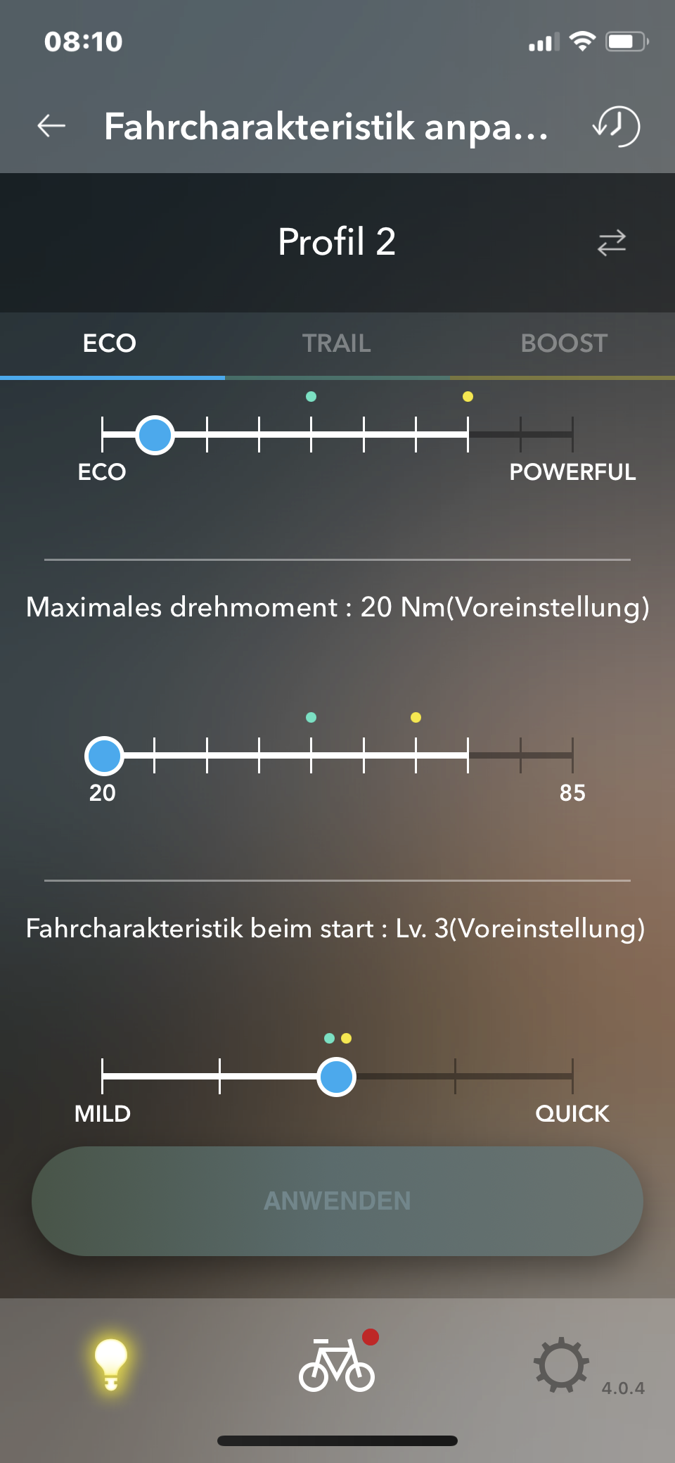

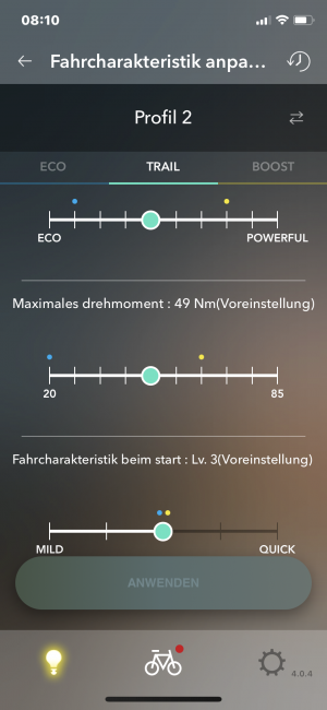

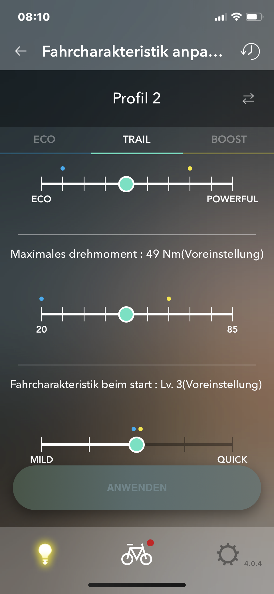

Könntet ihr mal die Motoreinstellungen des Rotwild Profil hier Posten?
LV und NM in den 3 Modi würde mich interessieren

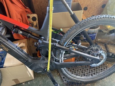

Falls jemand die Eightpins Sattelstütze im XL-Rahmen fährt, könntet er / sie bitte mal nachmessen:
Abstand von Mitte Tretlager bis zur Sattelklemmung (mittig des 7mm Gestänge) in der niedrigsten Sattelstellung.
Danke im Voraus.
Danke im Voraus.
XL Bike, anbei die Messung. Gerne auch genauer…

Gerne genauer. Auf dem Foto sehen ich das Sattelgestell schon nicht mehr.
Es geht mir darum zu wissen, wie tief der Sattel nach unten kommen kann, und ob mir dieser Freiraum dann ausreicht.
Denn wenn es mit XL-Rahmen und Eightpins Sattelstütze nicht funktioniert, dann müsste ich einen L-Rahmen mit 200mm Sattelstütze kombinieren.
Wenn ich richtig erinnere ist H01 im 375 Pro verbaut. Darauf bezog sich meine Frage.
Ich vermute die Eightpins lassen sich tiefer absenken als z.B. eine Fox.
Und nur dann passt der XL-Rahmen für mich.

Ah, OK, dass es spezifisch um das Pro geht, habe ich wohl überlesen. Im Gegensatz zu anderen Sattelstützen, lassen sich alle 8pins vollständig versenken, egal auf welche Höhe der Sattel eingestellt wird.
Von der Oberkante der auf obigem Bild zu erkennenden Hülse bis zum Sattelgestell sind es bei meiner NSG2 35mm. Aber, wie gesagt, zum Messen habe ich nur eine NSG2. Ob es da einen Unterschied zur H01 gibt, vermag ich in meiner Erinnerung nicht mehr zu finden.
Vielleicht hilft es trotzdem.
Beste Grüße,
KalleAnka
@KalleAnka , danke für die Info.
Wenn ich deine Maßangabe mit dem auf dem Foto kombiniere, dann wäre die Entfernung zum Tretlager ca. 550mm.
Das heißt, mit der Eightpins im XL-Rahmen käme ich mit dem Sattel nicht tiefer als z.B. mit Einbau einer 175mm Fox (wie ich sie aktuell im Decoy habe) 🙁
