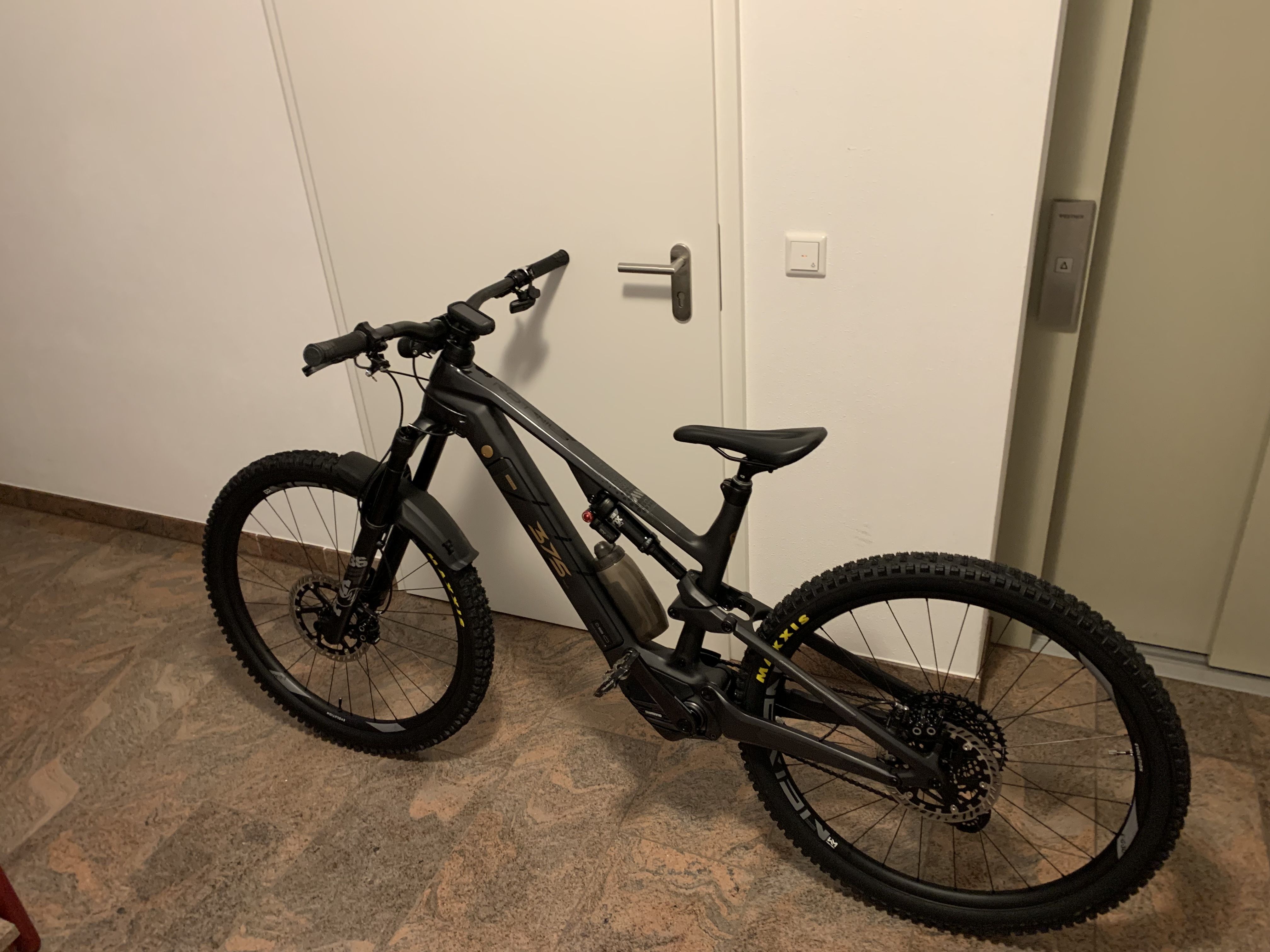

So Bike ist da und werde die Tage mal die erste Testfahrt durchführen….
Hab ich gestern auch wieder gemacht.
Hab da festgestellt das der knockblock Steuersatz sich verschieben lässt im Anschlag. Bei höheren Temperaturen war der bombenfest
Mein RE375 Core ist vom Rückruf ethirteen Kurbel betroffen, doch habe ich eine Woche nach Kauf, Anfang Dezember auf Shimano Kurbeln umgerüstet.
Damit ist das Problem doch behoben ?
Gruß Marco
Ps. Bin keinen Meter mit ethirteen Kurbel gefahren.
