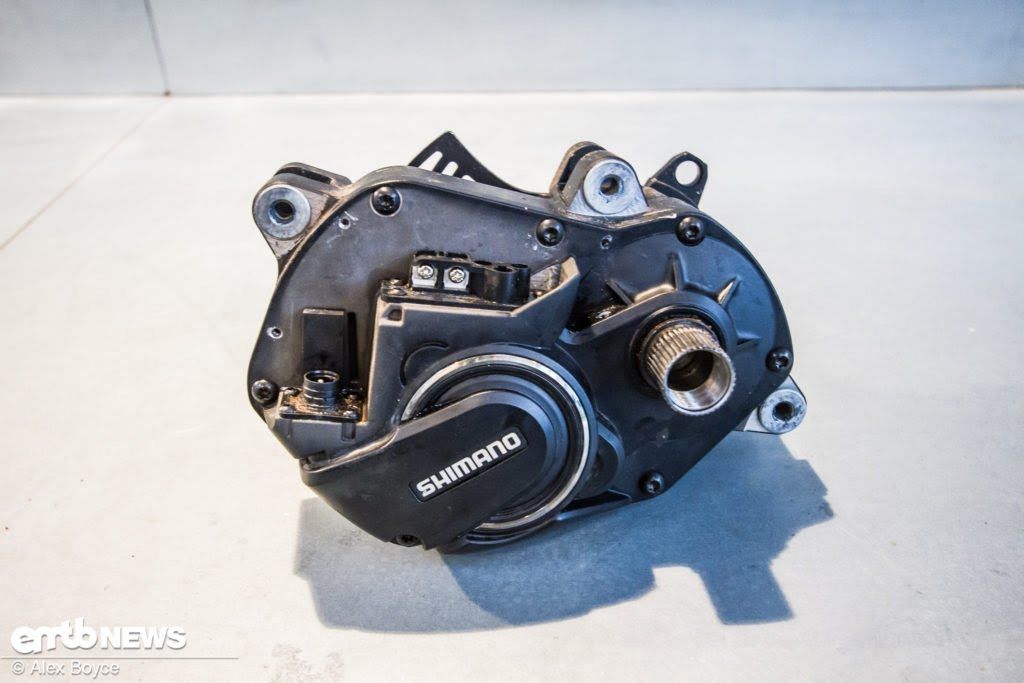

Hallo, mein Ebike knackt und das Geräusch kommt vom Kurbellager. Nun möchte ich das Teil ausbauen und soweit alles Säubern und hoffen das das knacken wieder weg ist. Soweit so gut. Im Netz findet man ja viele Videos wie man die Kurbel mit Lager ausbaut usw. Da wird gezeigt das man mit einem Gummihammer das Teil herausklopfen kann richtung Kette, Antrieb. Geht das bei dem Shimano e8000 genauso? Weis nicht ob es einen Unterschied gibt zwischen normalem MTB zum E MTB. In der Abbildung der Motor mit dem Lager
Hallo, mein Ebike knackt und das Geräusch kommt vom Kurbellager. Nun möchte ich das Teil ausbauen und soweit alles Säubern und hoffen das das knacken wieder weg ist. Soweit so gut. Im Netz findet man ja viele Videos wie man die Kurbel mit Lager ausbaut usw. Da wird gezeigt das man mit einem Gummihammer das Teil herausklopfen kann richtung Kette, Antrieb. Geht das bei dem Shimano e8000 genauso? Weis nicht ob es einen Unterschied gibt zwischen normalem MTB zum E MTB. In der Abbildung der Motor mit dem LagerAnhang anzeigen 27706

Theoretisch mit viel Aufwand könnte man den Motor schon öffnen, aber selbst die Profis lassen beim E8000 die Finger davon.

Hundert Prozent sicher bin ich nicht ob es wirklich vom Lager kommt. Aber das Geräusch ist genau von da zu entnehmen. Also um an das Innenlager zu kommen muss man echt den Motor öffnen? Das ist ja doof...
