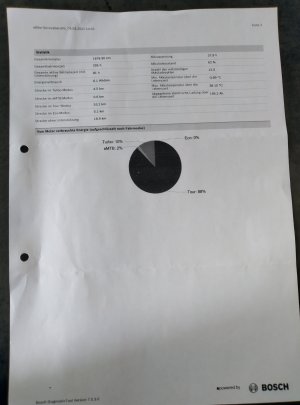

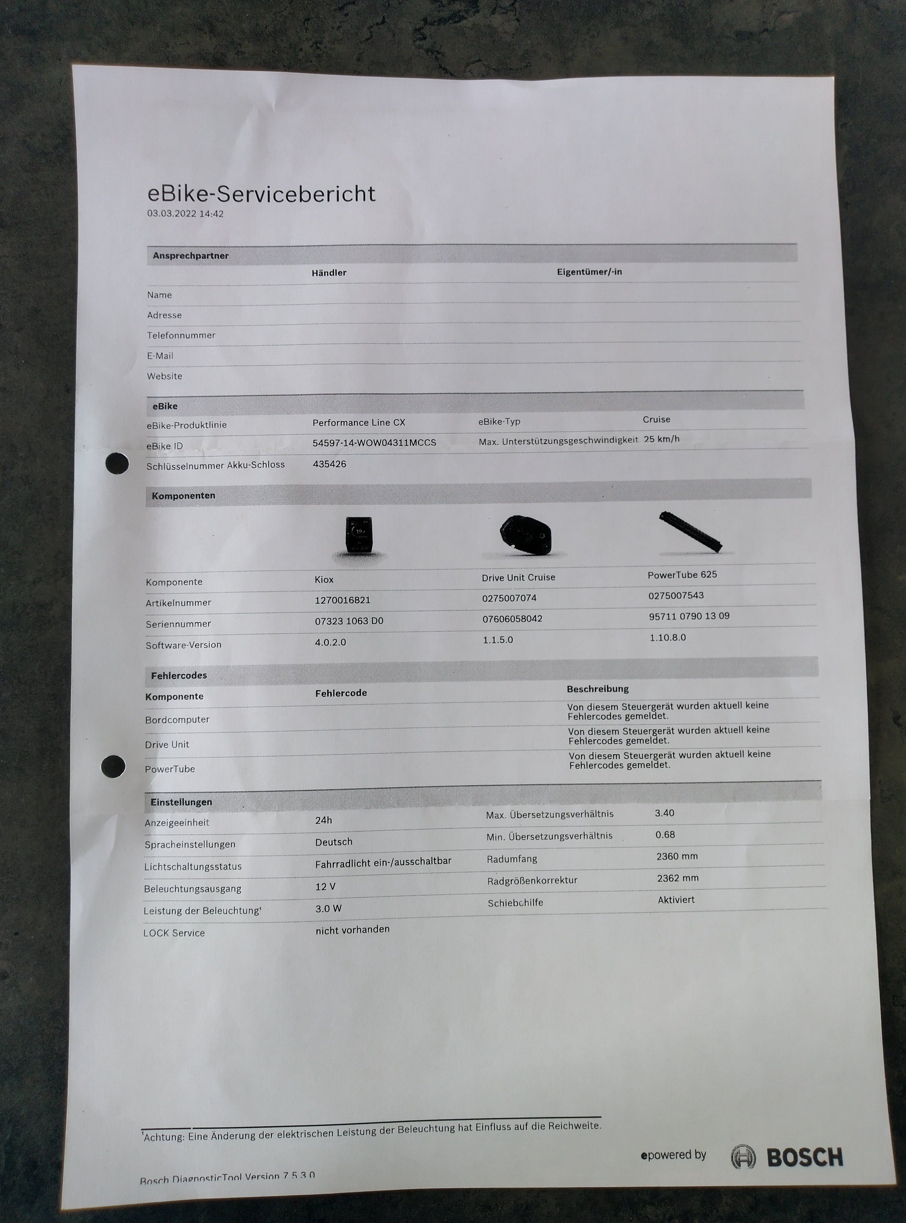

Hi, ich bins nochmal.
Ich bin gerade an einem Bike interessiert, welches aber schon knapp 1900km runter hat.
Den Servicebericht habe ich bekommen. Was haltet ihr davon?
Ist der Akkuzustand 62% nur der tatsächlich aktuelle Ladezustand? Ich dachte da sieht man auch wie stark der Akku schon verschlissen ist.
Kann man sonst irgendetwas wichtiges aus dem Bericht herauslesen?
12 vollständige Ladezyklen ist fast nichts.
Die Additon der Kilometer passt nicht, Erklärungsversuch gibts hier:
Liegt angeblich daran, dass das Bike die Erfassung der Kilometer pro Fahrmodus erst ab einer neueren Firmware kann. Vermutlich war das Bike erst kürzlich vor ~77km Händler und hat ein Update bekommen. Kannst ja mal nachfragen. Warum man dann aber 77km später nochmal so einen Bericht rauslässt ist seltsam.
Oder er hat den Bericht damals nicht ausgehändigt bekommen.
Die angezeigten Strecken in den Modus sind doch seit der letzten Ladung, oder?
in dem verlinkten Video kommen da in Summe ~3500km zusammen.
Also sind die Kilometer zumindest nicht immer seit der letzten Ladung.
Das kann natürlich je nach Softwarestand unterschiedlich sein.
er sagt es war im März 2022 beim Service
Das ist ja der Ausdruck den du hast. 03.03.22 als Datum.
Interessant wäre aber eben wann es zuvor beim Service war, falls die Theorie richtig ist, dass die Kilometer pro Modus erst ab Version xy protokolliert werden.
Ist aber eigentlich auch nicht so wichtig. Nimm die Kilometer und die Ladezyklen mit in den Kaufvertrag.
