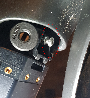

Den Spalt oben an der Akkuabdeckung würde ich beseitigen. Das geht ganz einfach, in dem man dort, wo die Abdeckung oben befestigt wird, die 8er Mutter löst und dann die Inbusschraube etwas hineinschraubt.
Und wenn Du schon dabei bist, würde ich gleich mal schauen, ob die Motorabdeckung hinten richtig sitzt, damit da nicht der ganze Matsch reingeschaufelt wird.
Ich nehm' beim Waschen das Display immer ab und und ziehe über den Halter und die Remote immer alte Frischhaltebeutel o.ä.

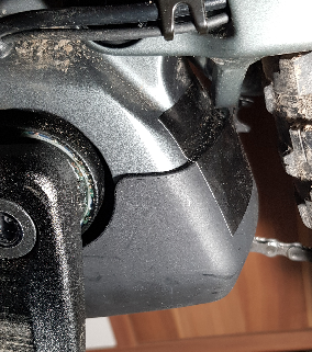

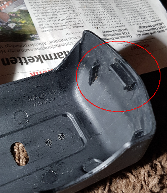

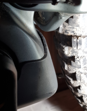

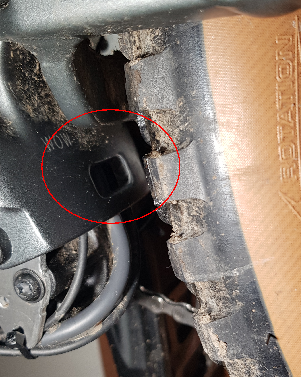

Danke für die ausführliche Antwort.. :)

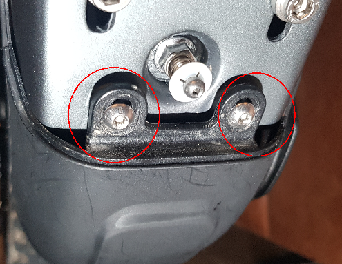

Dachte mit der Abdeckung sei das normal.. Schau ich mir gleich mal an.. Ich denke unten beim Motor wird viel drin sein.. Hab leider noch keinen guten und erschwinglichen ständer fürs bike gefunden.. Die Schrauben für die Abdeckung am Motor findet man leicht..?
Diese Schrauben müssen gelöst werden
Und dann alles so montieren, dass diese Nase
hier richtig drin sitzt
Da es bei meinem Rad trotzdem nur zu 95% abgeschlossen hat, habe ich einfach noch ein Stück Tape drüber geklebt.
