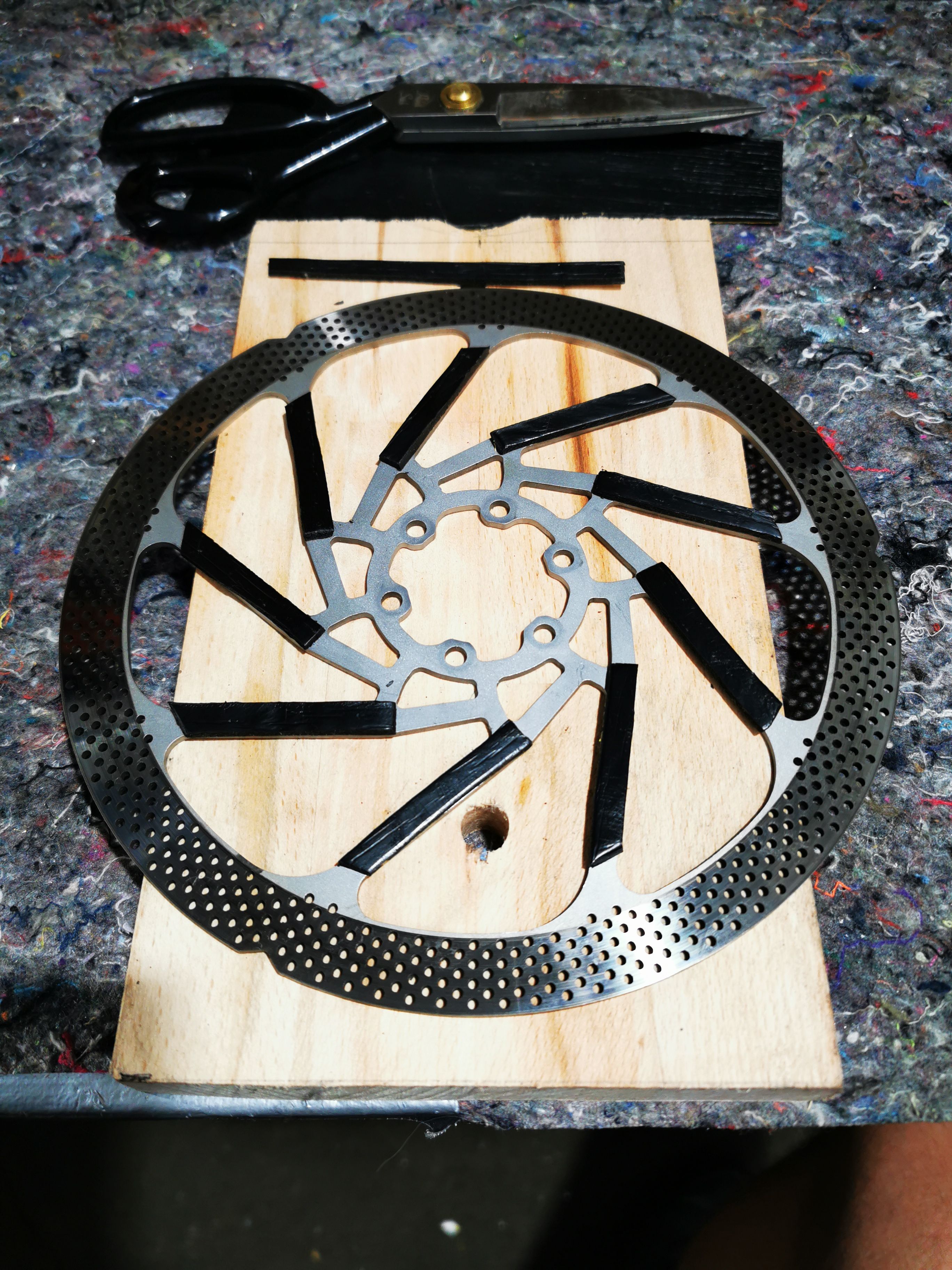

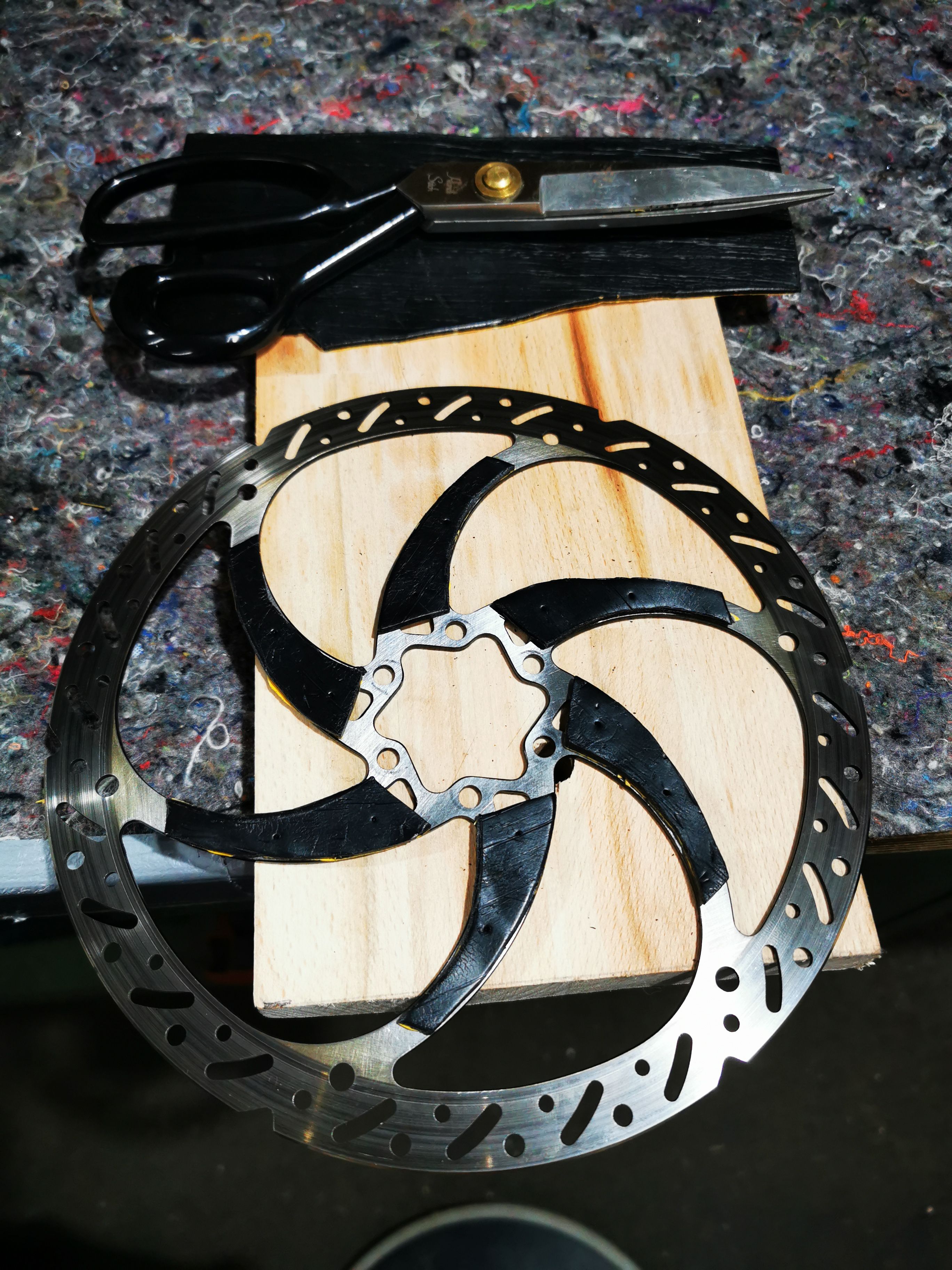

Die Antidröhnmatte bevor auf die Bremsscheibe draufgeklebt habe,
mit Nudelholz etwas " geglättet " aus mehrere Richtungen.

ich hab heute mit der 2,5mm dicken selbstklebenden Antidröhnmatte getestetDie Antidröhnmatte bevor auf die Bremsscheibe draufgeklebt habe,

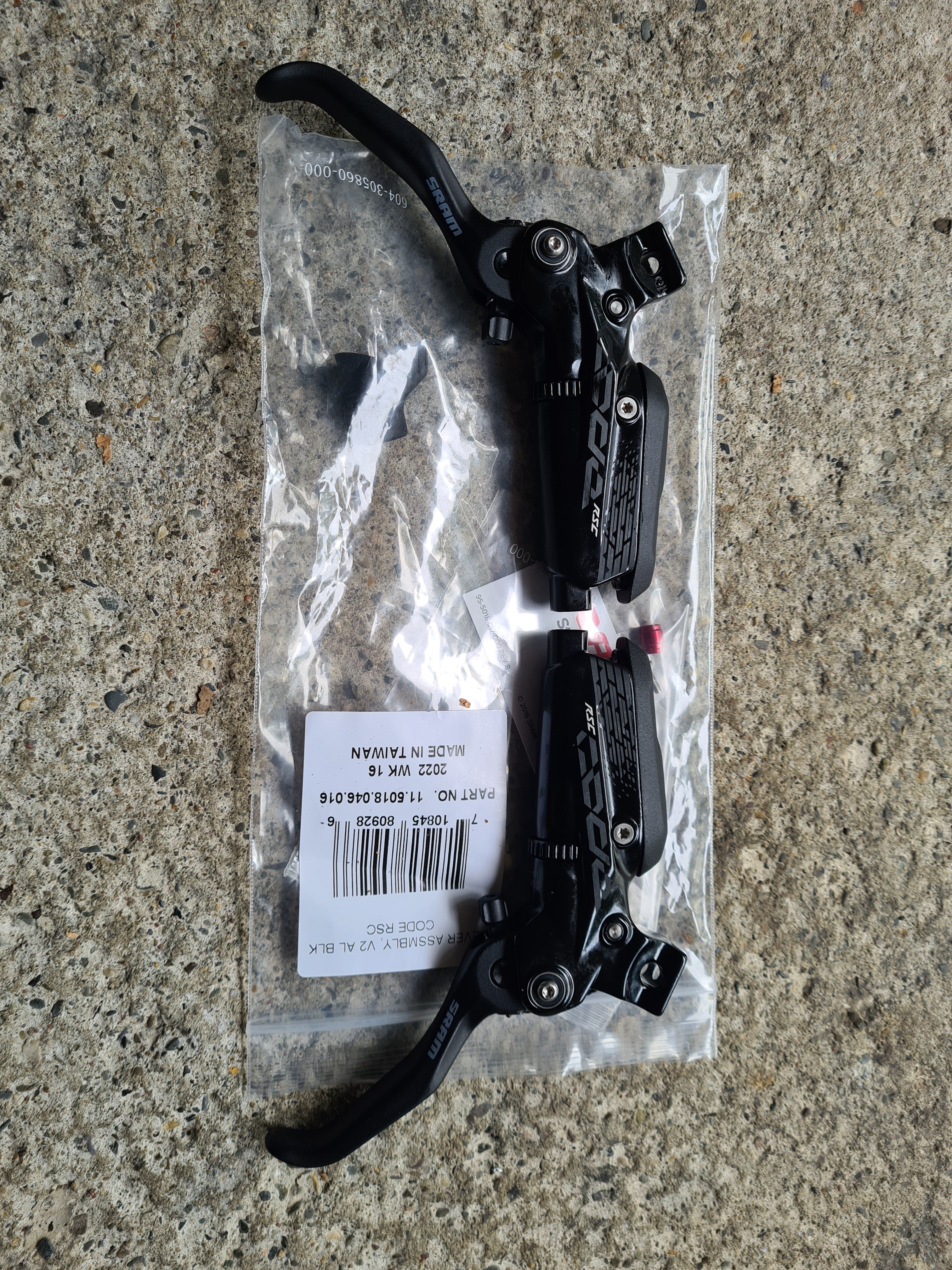

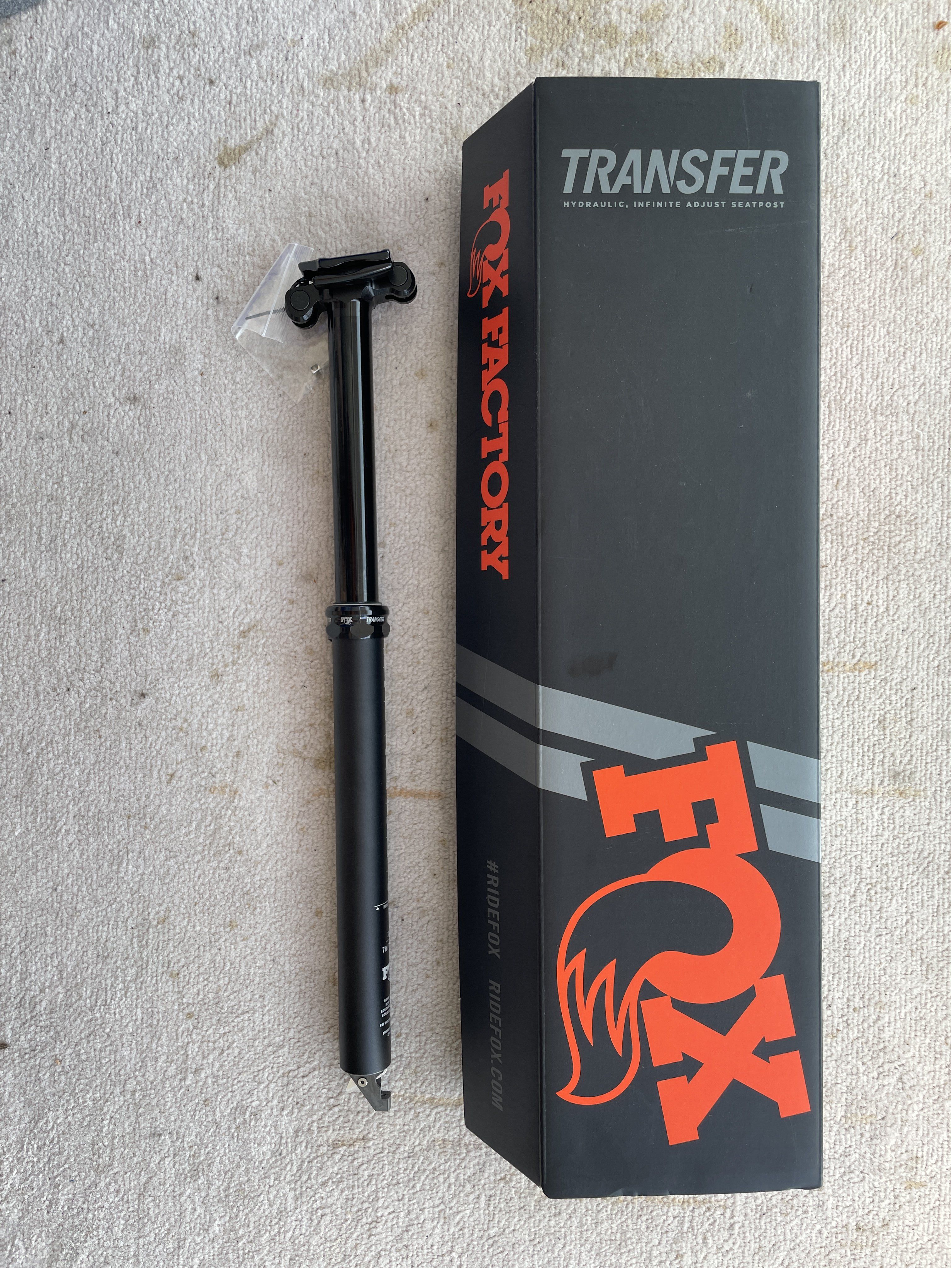

Möchtest du mir deine aktuelle schicken?Da meine aktuelle schon das 2. mal nicht mehr ausfährt und ich keine Lust habe nach jedem mal die Stütze zu demontieren und den Fehler zu suchen, gabs was neues spendiert.

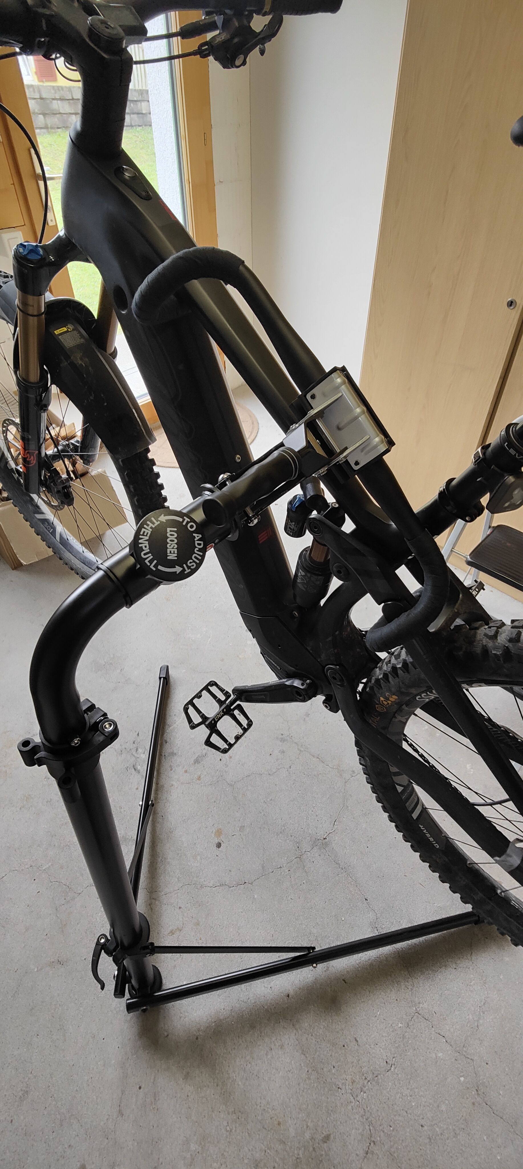

Hi finde ich interessant wie hast das mit der geschraubten Halterung gelöst - da ist doch kein Gewinde im Bremssattel drin GrußDas ganze Jahr immer nur die selbe Unterbuchse zum Radeln roch jetzt doch ein wenig streng

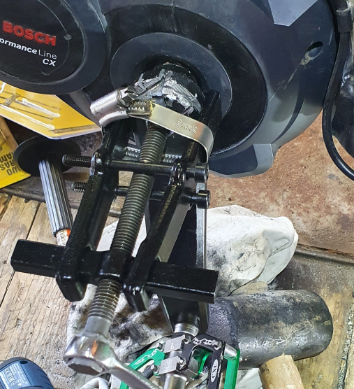

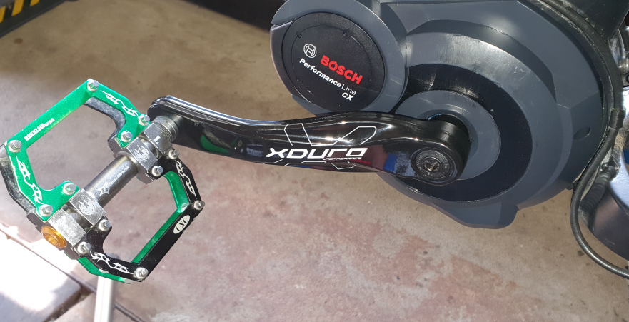

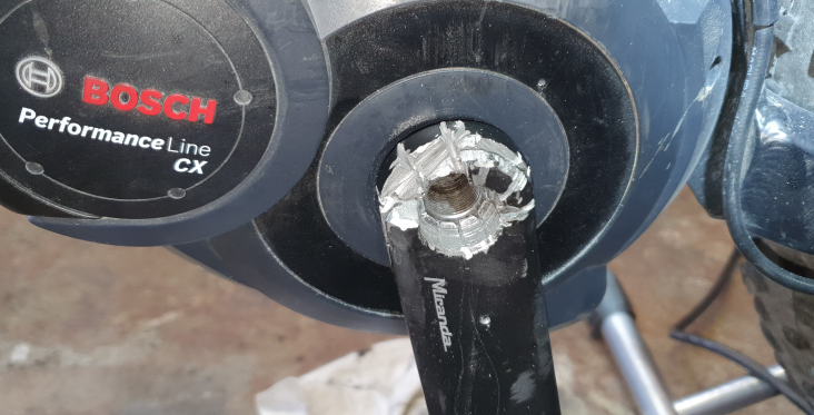

Dann waren dummerweise auch noch neue Abzieher fällig. Dieses Mal parallele.
Weil mein alter nicht mehr geholfen hat.
...genauso wenig, wie Erhitzen, Gummihämmern, Flexen...und viel Fluchen.
Peinliche Aktion.
Warum peinlich?
Weil ich bei diesem Motor schon zum 2. Mal die Unterlegscheibe übersehen habe.
Beim ersten Mal war aber nicht so ein Gemetzel nötig.
Dieses Mal musste der Abzieher sogar noch per Schlauchschelle am Abrutschen gehindert werden.
Damit dann endlich irgendwann der auch neu erworbene Fatsix-Kurbelarm am Nutrail montiert werden konnte.

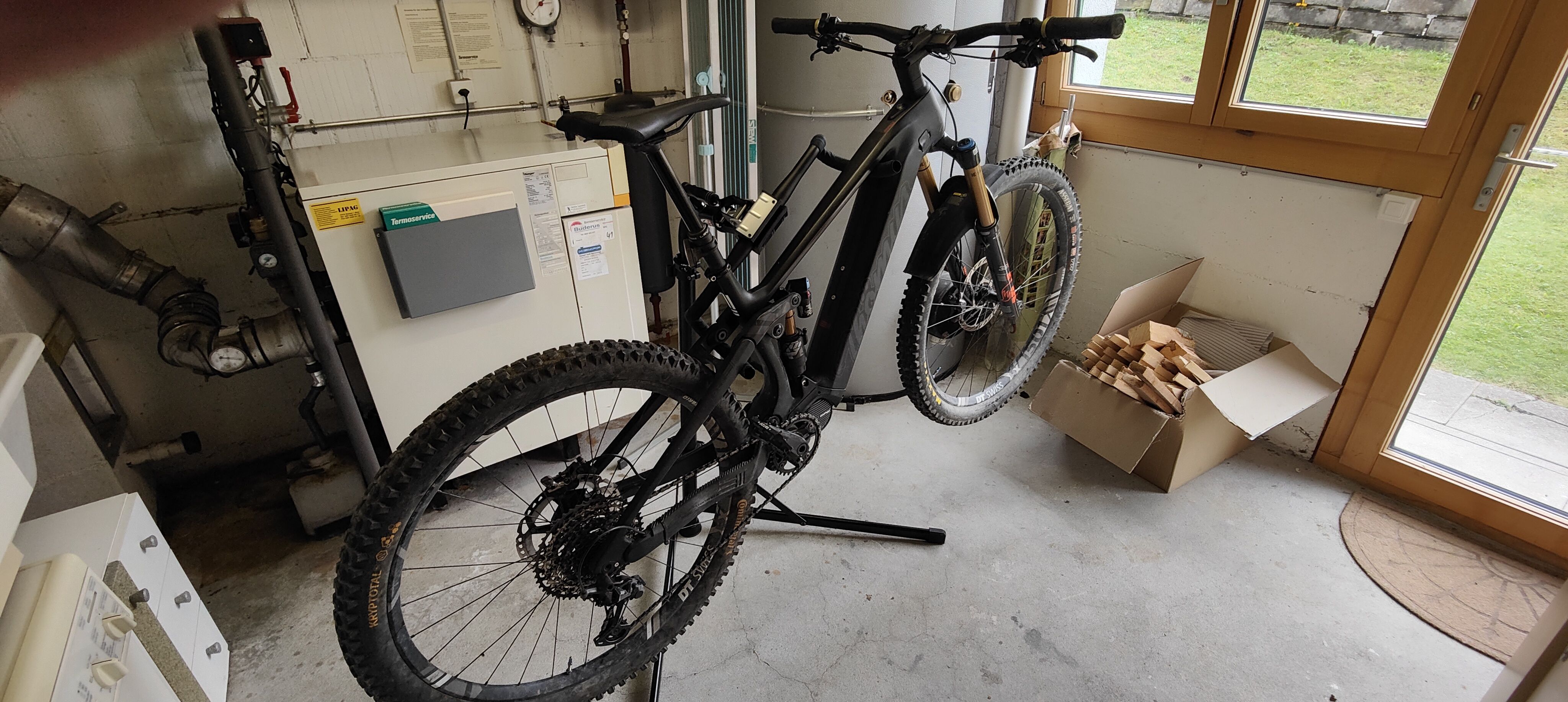

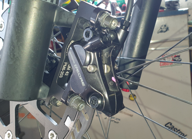

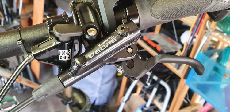

Zur Belohnung gab's dann aber auch noch eine neue Shimano 4-Kolben-Bremse (BR-M6120) an die Gabel, wo jetzt über ein Jahr "übergangsweise" eine 2-Kolben-SLX bremste, weil die serienmäßige MT5 irgendwann entnervt in die Ecke gepfeffert wurde.
Da ich keine Splinte an Bremsen mag, wurde der serienmäßige direkt durch eine geschraubte Halterung ersetzt. Beläge sind noch die serienmäßigen Resin und nach dem Einbremsen muss ich sagen: Gar nicht so übel für unsere Hügel im Ruhrpott.
