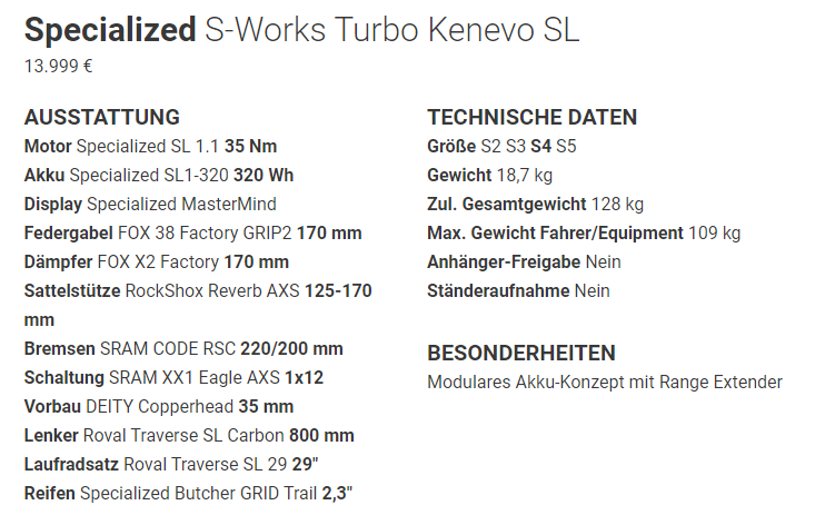

also Innovation sehe ich da auch keine - Motor unverändert - Lagerschalen und Flip-chip gibts schon ewig - Rahmen nahezu identisch mit dem Enduro und das Gewicht bei dem schwachen Motor und Akku ist für das Geld eigentlich ein Witz - einziger Vorteil: Fahrverhalten wenns grob abwärts geht
Das mit den 21 kg weist du sicher oder ist das nur eine negative Schätzung?
Kannst du dir vorstellen das dies mit den 110 Kg nur ein Schreibfehler ist?
So viel Suppe ist das ganze Rad nicht wie manche hier Haare finden
Weiss ich, keine negative Schätzung!
  • Measured weight as tested (size S4 Expert, no pedals): 42 lbs (19.5 kg) (von Vitalmtb)
  • Confirmed Weight | 19.12kg (As Tested, S3 Size Expert) (Flow mtb)
  • "We have a size S5 Kenevo SL in for testing and it weighs 20.7kg." (von BIKE RADAR).
110kg scheint korrekt (laut emtb news & E-Mountainbike) . Da spielt eigentlich keine Rolle mehr ob das bike 20 oder 21kg wiegt.
Sorry to burst your bubble...
Du brauchst dich da nicht entschuldigen, schon OK.
Es ist ja nicht dein Wissen, du hast es nur abgeschrieben

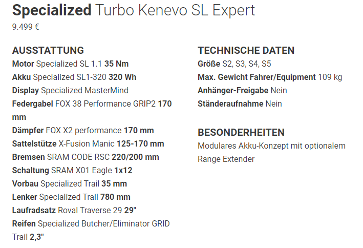

mtb news und E.Mountainbike geben 110 bzw 109 kg an... Wo werden die
https://ebike-mtb.com/specialized-s-works-turbo-kenevo-sl-2021-test/
S-Works und Expert haben laut diesem Bericht sogar beide 109 Kg als max Gewicht für Fahrer+Equipment. Also ist das Expert entweder nicht schwerer, oder es kann sogar noch ein paar KG mehr ab, oder die haben aus Faulheit einfach die Werte vom S-Works übernommen ;)
