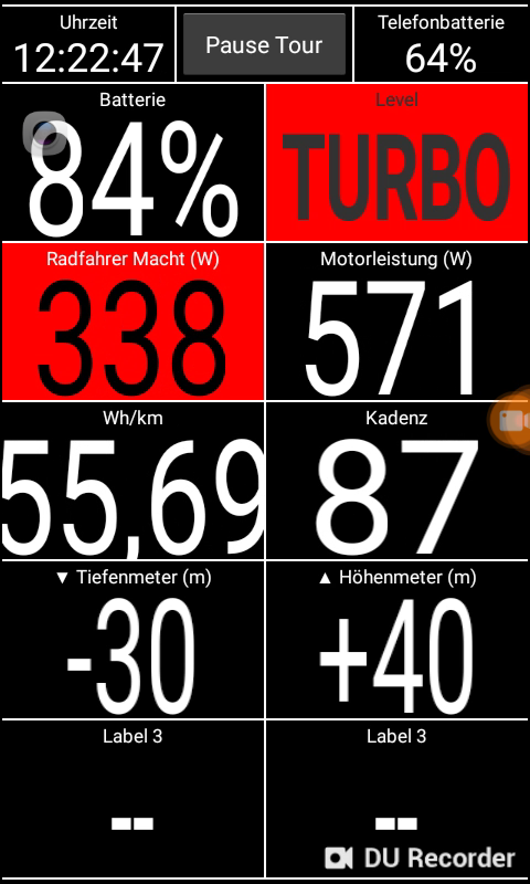

Aber hier mal ein vergleich der alten Version: im Turbo 100/100

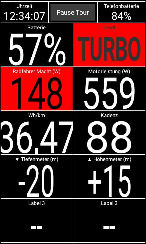

Aber hier mal ein vergleich der neuen Version: im Turbo 100/100
Die 559/571W sind keine Spitzenleistung sondern Dauerleistung.
Da hat sich also nicht viel getan.
Was sich aber verändert hat ist die Abgabe an Watt um auf die 570W zu kommen. Der Motor schiebt von vorne herein wesentlich mehr Leistung ab, das aber auch sehr kontrollierbar in kurzer Zeit. Daher kommt mir es auch spritziger vor.
