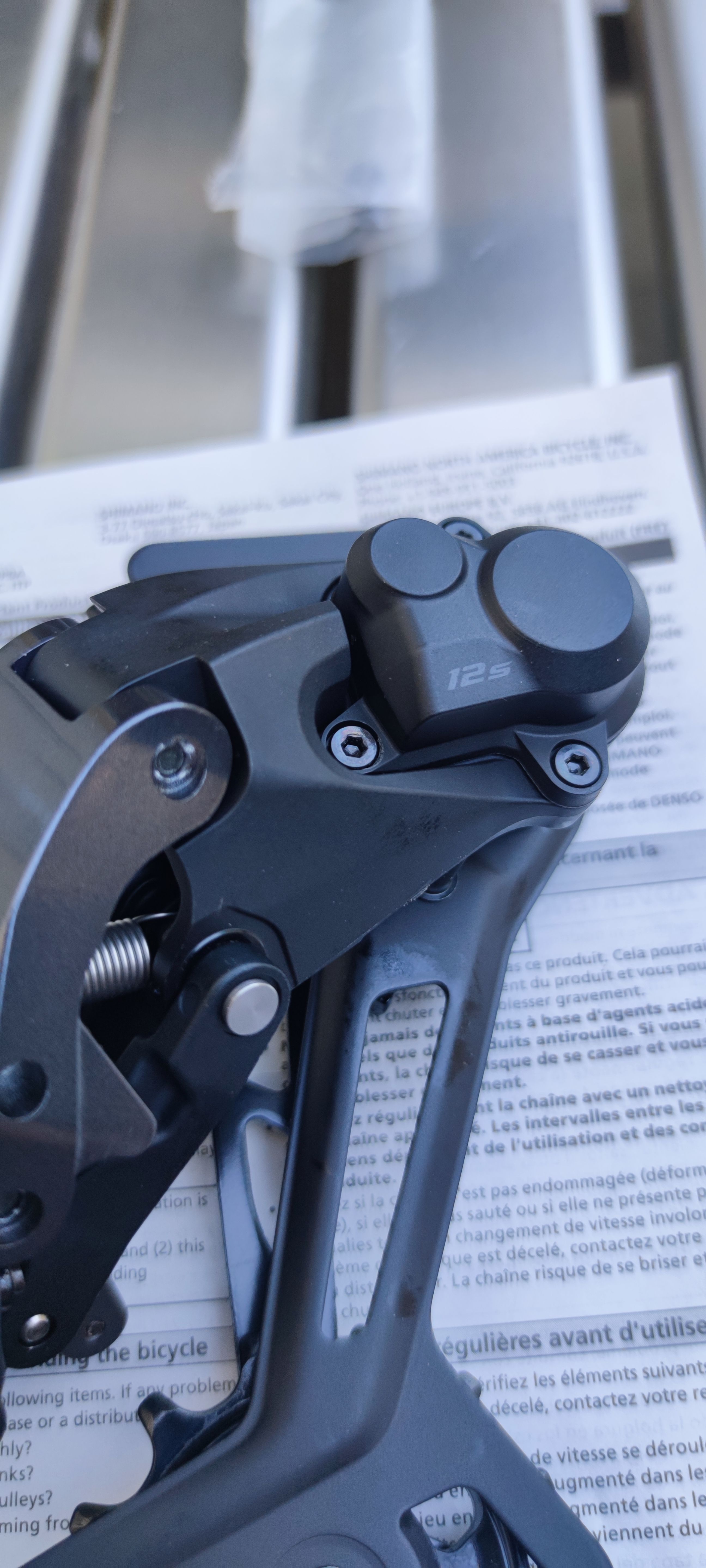

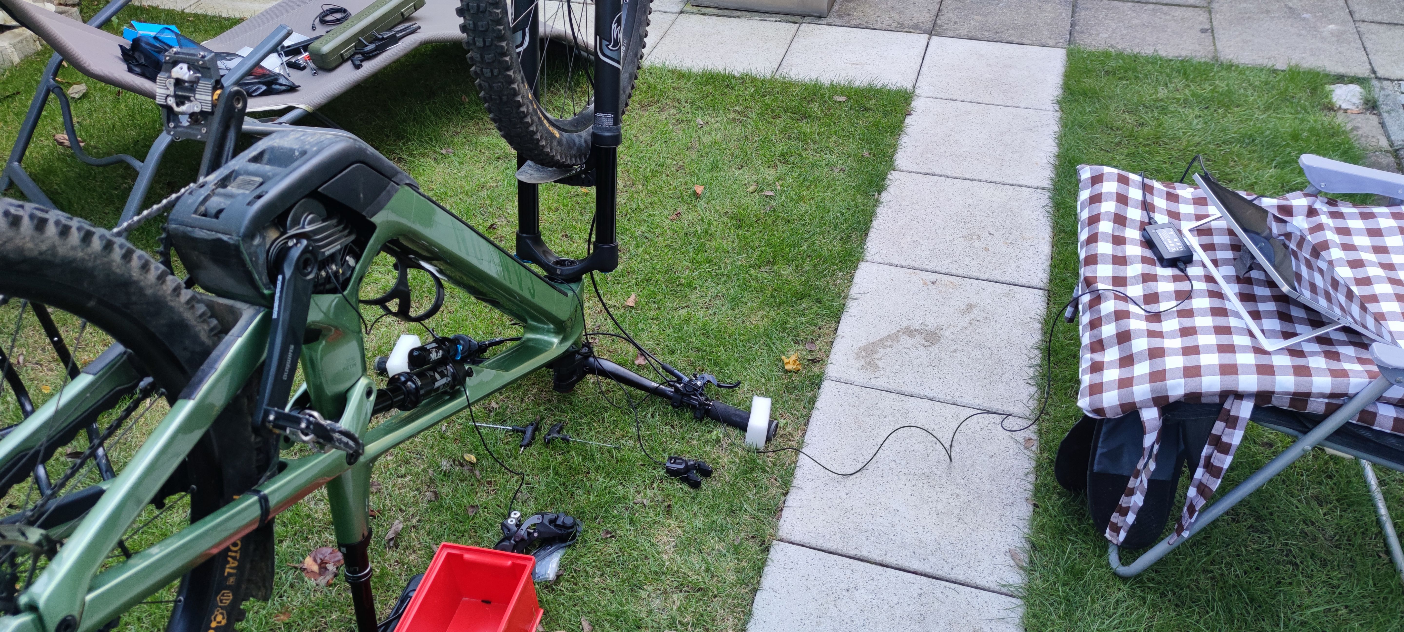

Wie lange läuft Jobrad Vertrag..3Jahre...du hast es gerade bekommen.... somit ist es kein großer Aufwand ... 3h für einen ungeübten wie mich...und zurück bauen geht immer...
Ich hab sie heute auf den Isar Trails getestet, Schaltperfomance 1A. An Schalthebel gedrückt und Millisekunden später schon der Gang drin.
Es ist schon geil wenn man bei der Abfahrt immer den richtigen Gang drin hat ohne zu pedaliern. Richtig gute Sache von
Shimano dieses Auto Freeshift...Wie bei allen XTs kann man die blockieren damit die Kette nicht schlägt. Im blockieren Zustand sollte man max zwei Gänge auf einmal hoch schalten sonst gibt's Salat an der Kette. Aber das ist bei den Seilgetriebnen auch so....oder die Schaltgeschwindigkeit runter setzen...oder nur max. Zwei Gänge erlauben pro Schaltvorgang..muss ich mal testen...
aber die Schaltung ist alle mal ein super geiles Update
