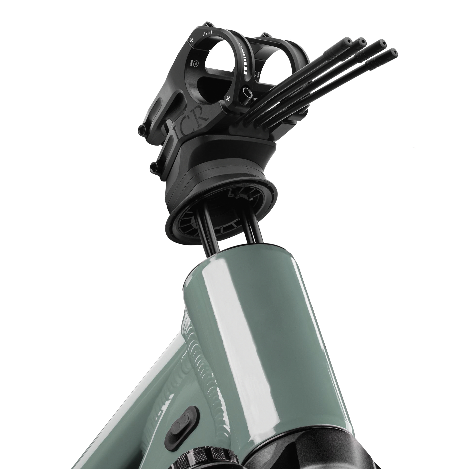

Vielleicht ist der neue Sixpack Millenium ICR Vorbau was. Brauchst zwar noch den selben Acros ICR Steuersatz aber die Leitungen laufen oben durch und besser abgedichtet.
Ob das in der Praxis besser ist keine Ahnung aber aus Verschmutzungsgrund wurde der so Entwickelt.
https://www.sixpack-racing.com/de-D.../millenium/millenium-icr-vorbau?number=197100
