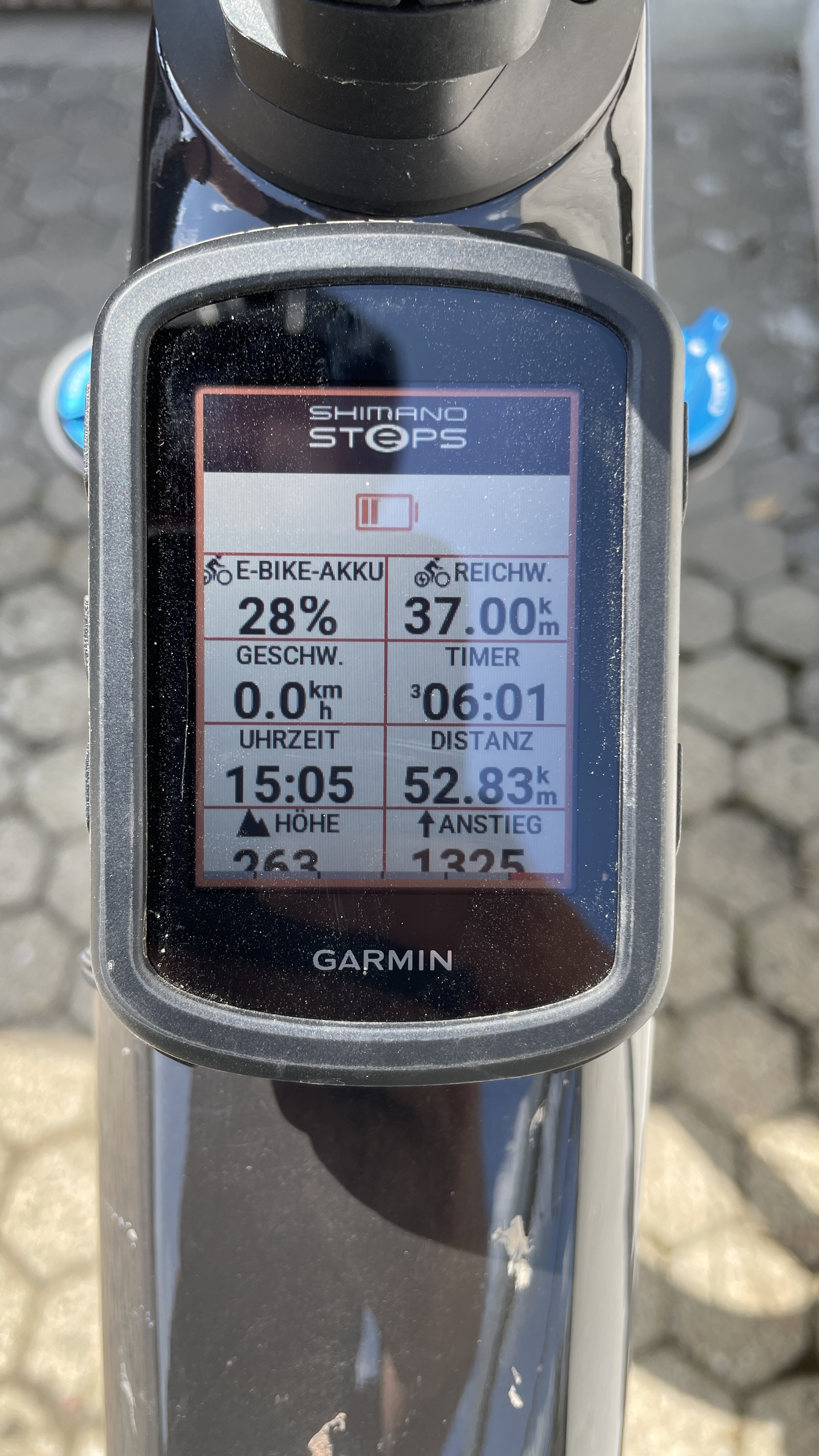

ich hätte mal eine Frage zur möglichen Anbindung eines Garmin Edge Explore 2 an ein CF07 (mit EP801).
Ein Freund von mir hat die Kombi, meint aber das es wegen des verbauten SC-E8000 Displays nicht geht.
Gibts dazu hier Erfahrungen?
Hallo zusammen,
Geht genauso einfach wie mit einem Edge 840. Das Bike wird einfach als Sensor gekoppelt. Dann gibt es automatisch die separate Steps Seite, die du dann frei konfigurieren kannst:

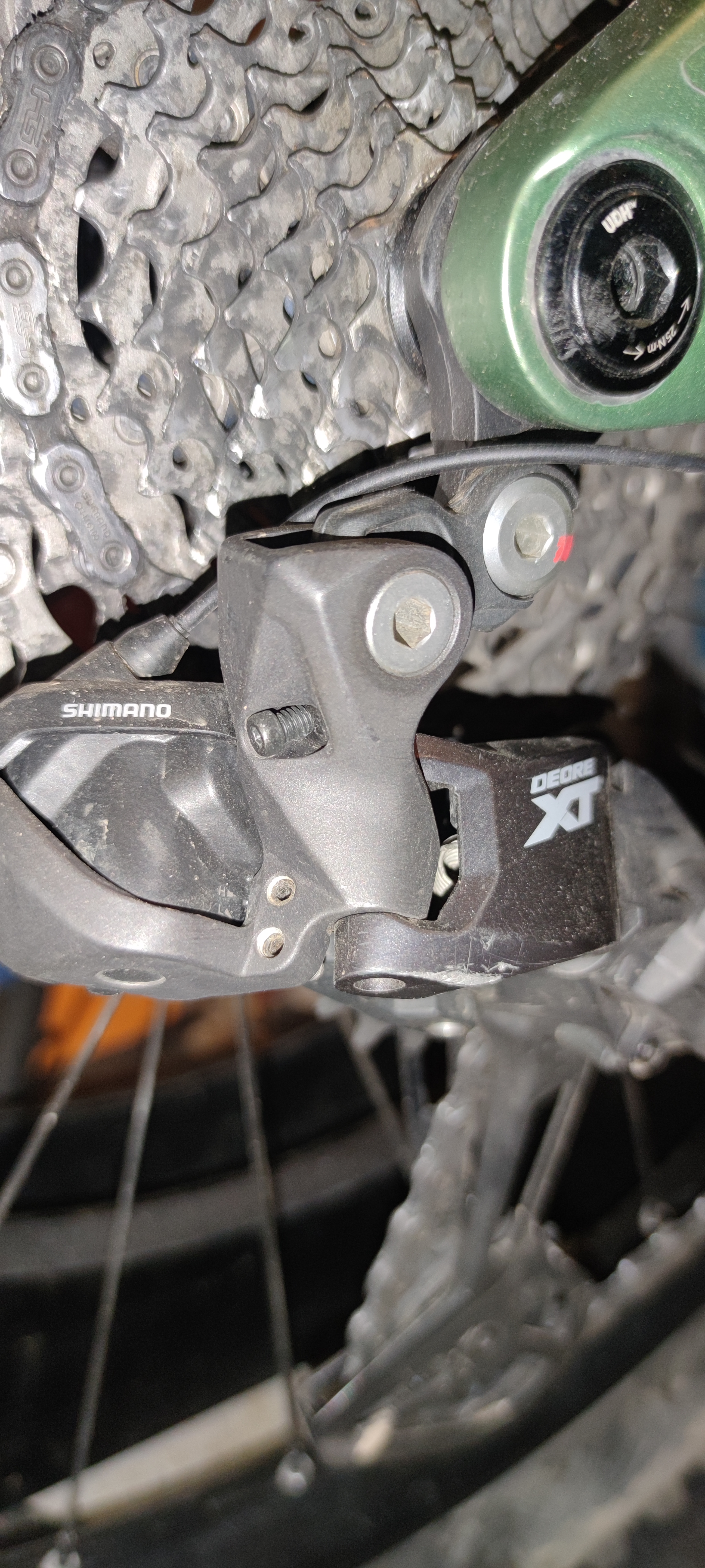

Danke Dir, ja dachte ich mir eigentlich. Ich habe nur Bedenken, weil so eins der Schaltröllchen bei einem Ketteriss voll auf die Schwinge knallt. Beim SLX ist dort der Anschlag und die Justierschraube.
