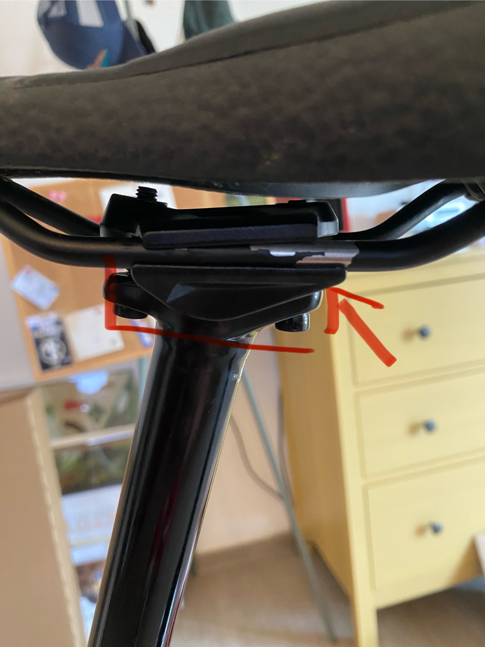

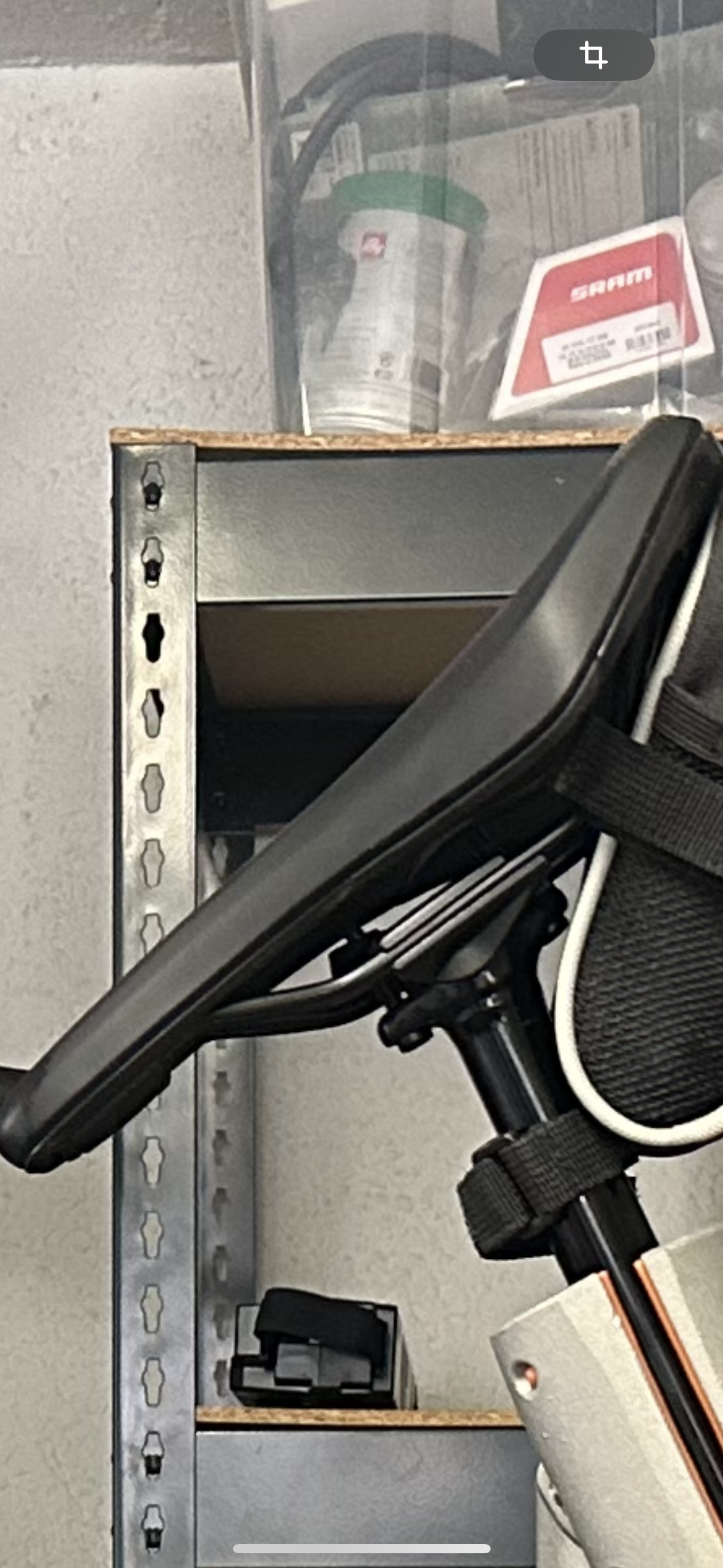

Kurze Frage die untere Platte vom Sattel/Dropper gehört da die lange Seite nach hinten oder ?

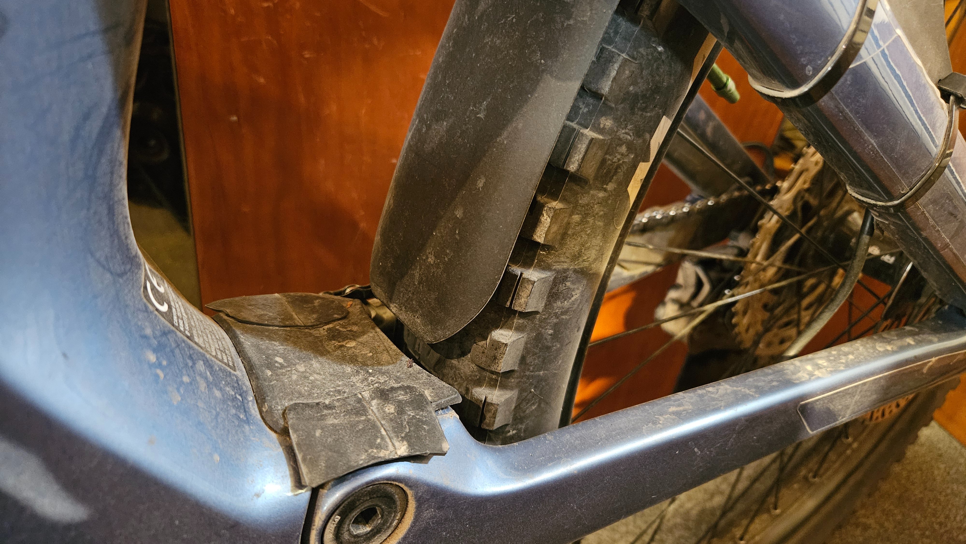

Hat hier jemand das Mucky Nutz Schutzblech für hinten? (mit Verlängerung). Ich frage, weil mich interessiert, ob das hintere Gelenk geschützt wird. Bei einigen Bikes, welche ich im Netzt gesehen habe, ist das Gelenk geschützt, bei einigen nicht. Die Geometrie spielt da wohl eine Rolle.

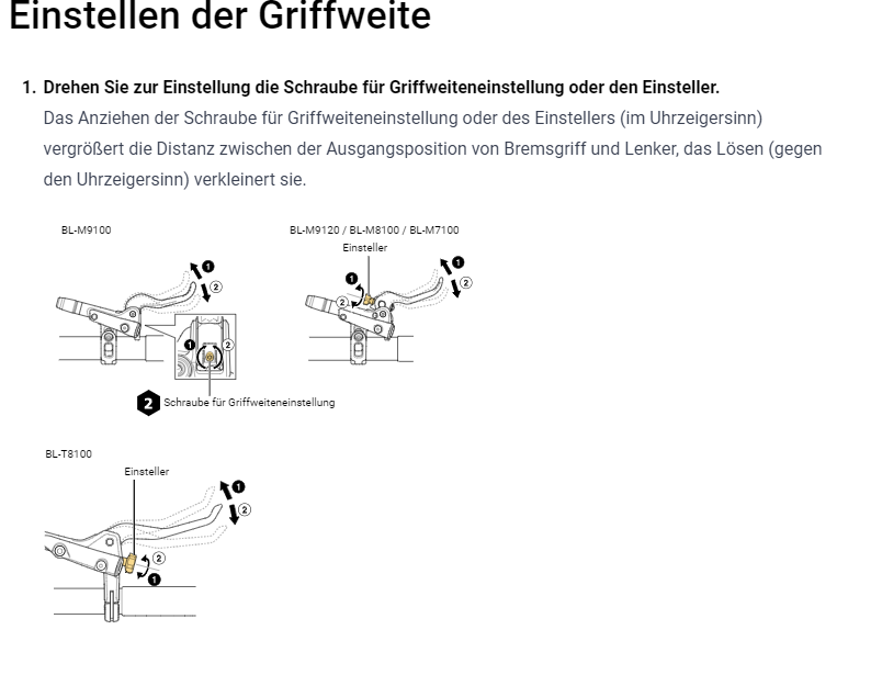

- kann man bei der SLX eigentlich den Druckpunkt einstellen?

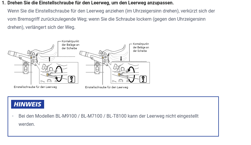

oder meintest Du:

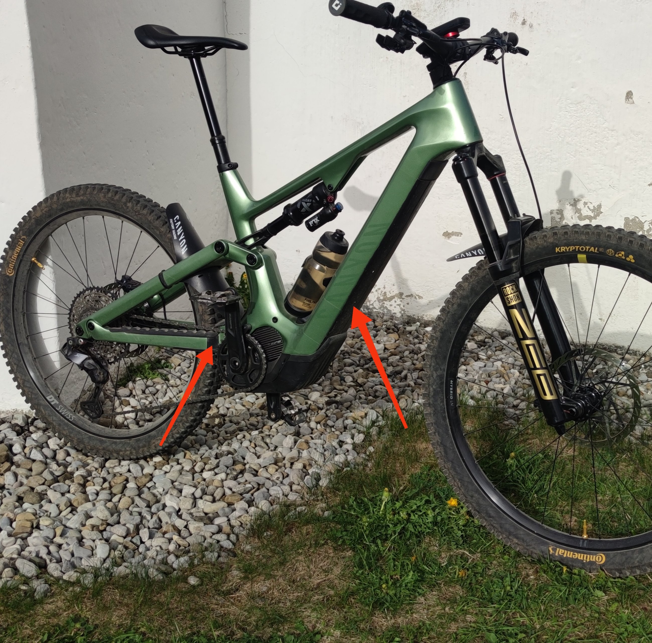

- bin auch noch am überlegen welche Bereiche man evtl. noch mit Folie abklebt - ist ja schon von Haus aus einiges drauf - habt ihr da noch beklebt?

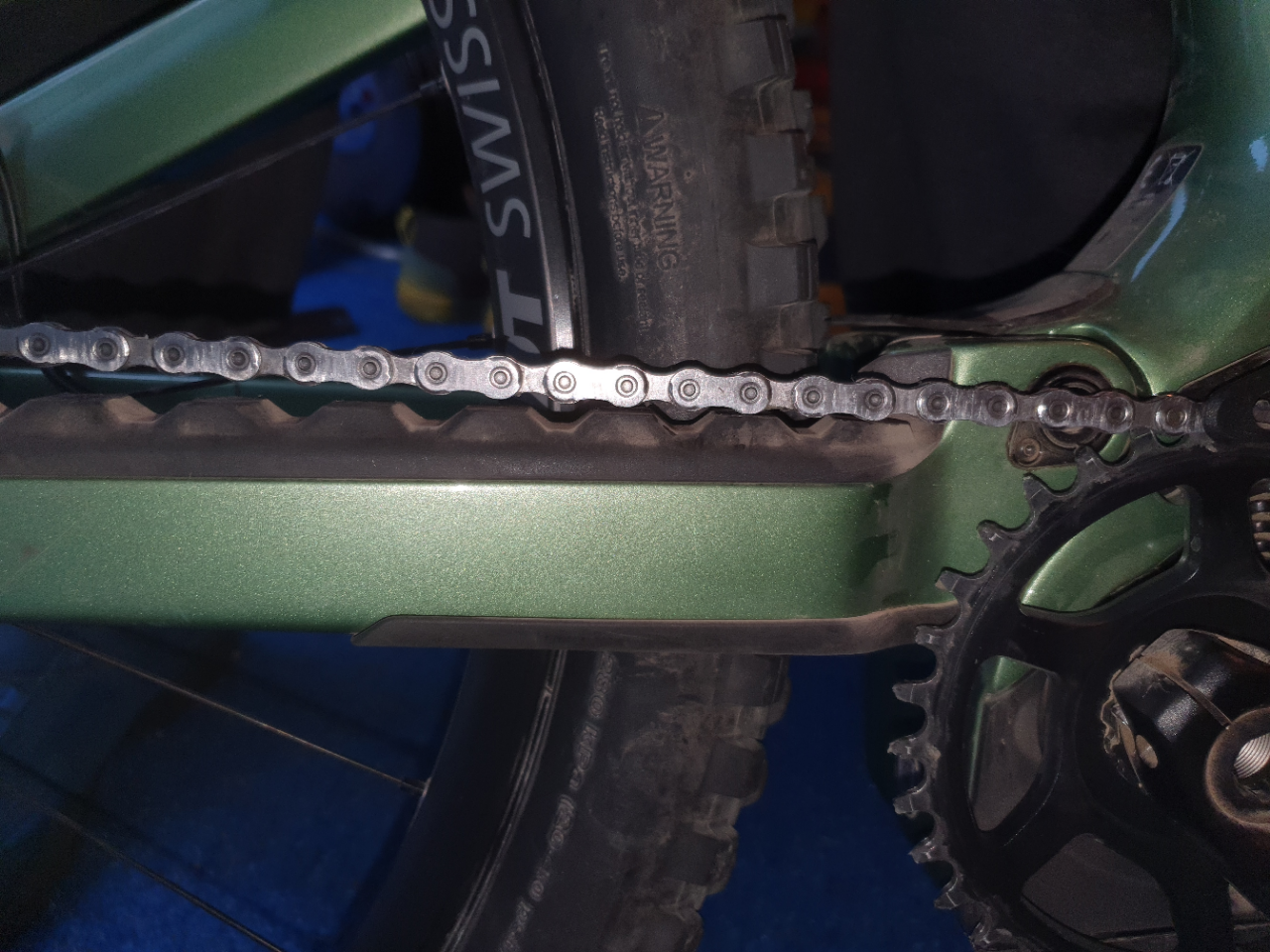

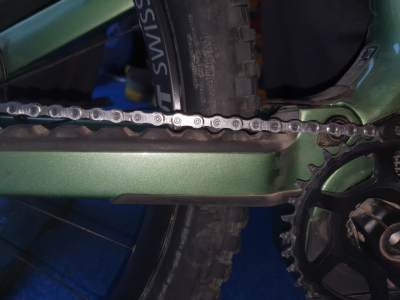

- ist es normal das die Kette fast auf dem Kettenstrebenschutz aufliegt?
