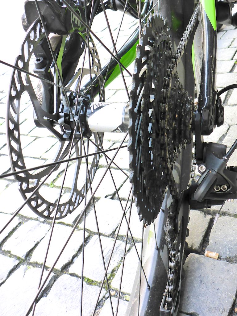

Konnte die EX1von einem Bekannten auf einem Levo und meiner Hausrunde ausgiebig testen

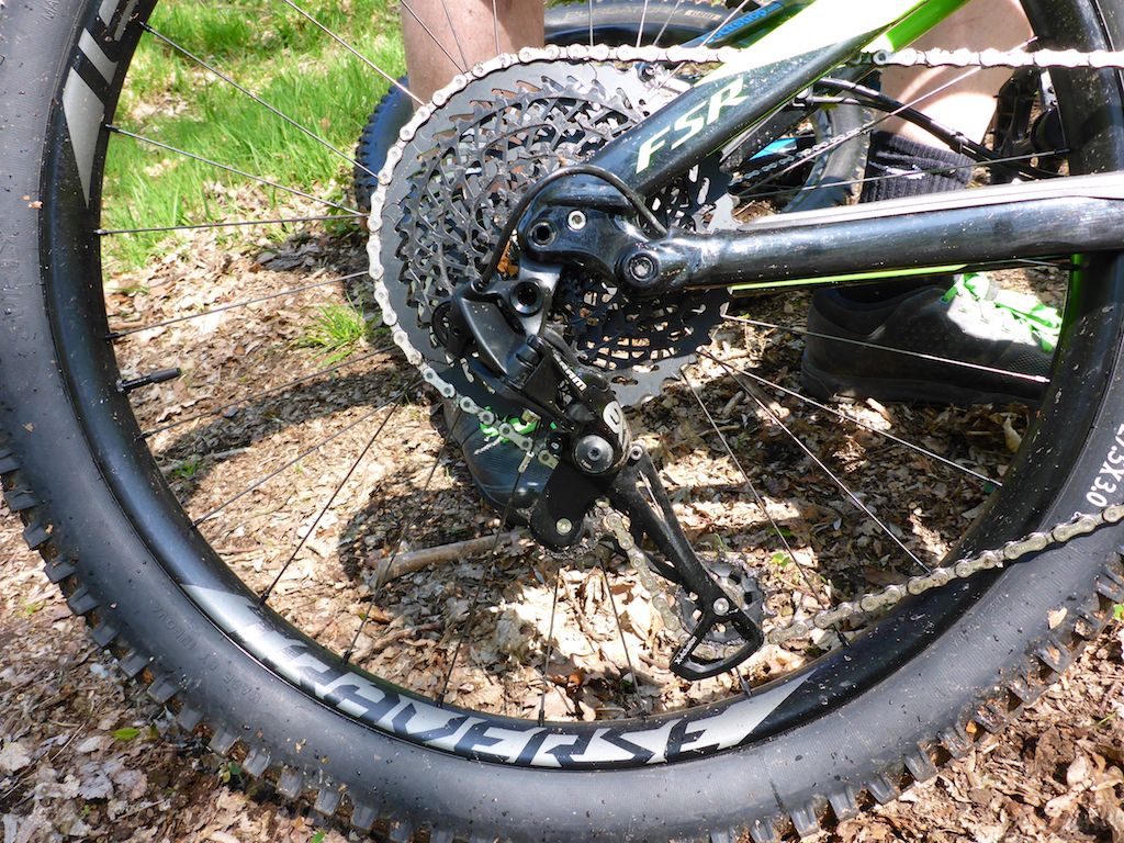

Das Schaltwerk hängt schon deutlich tiefer als bei meiner 11 fach

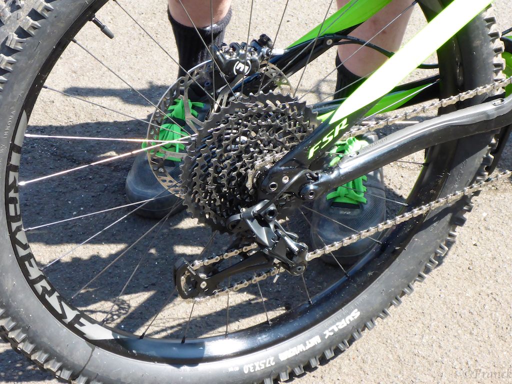

Kettenlinie schmäler, im Vergleich zu 11 fach besser.

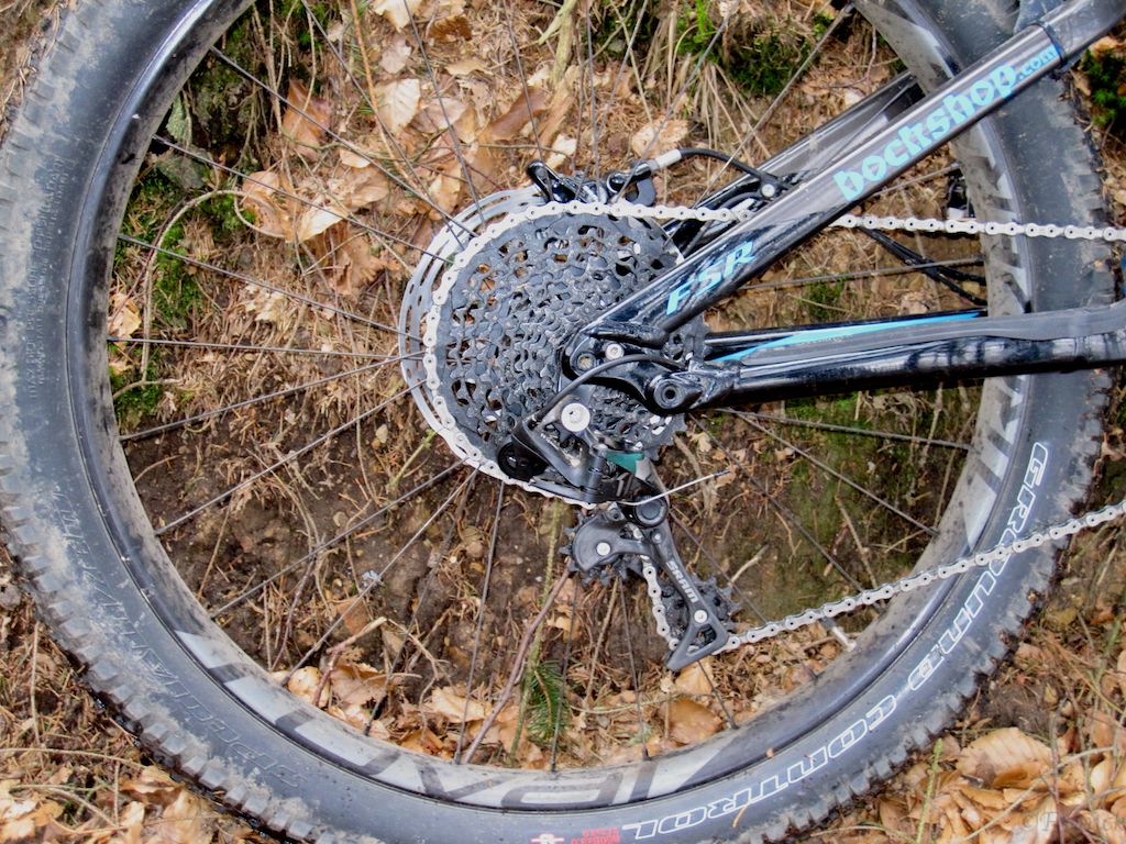

Bodenfreiheit 11 fach
