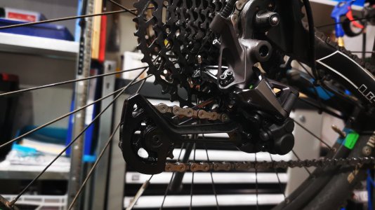

hab jetzt bei zweiten Bike meiner Frau die Schaltung auch auf XT (12x) umgebaut, damit ist alles identisch zu ihrem neuen Bike (beide 12 fach XT mit SLX Shifter)

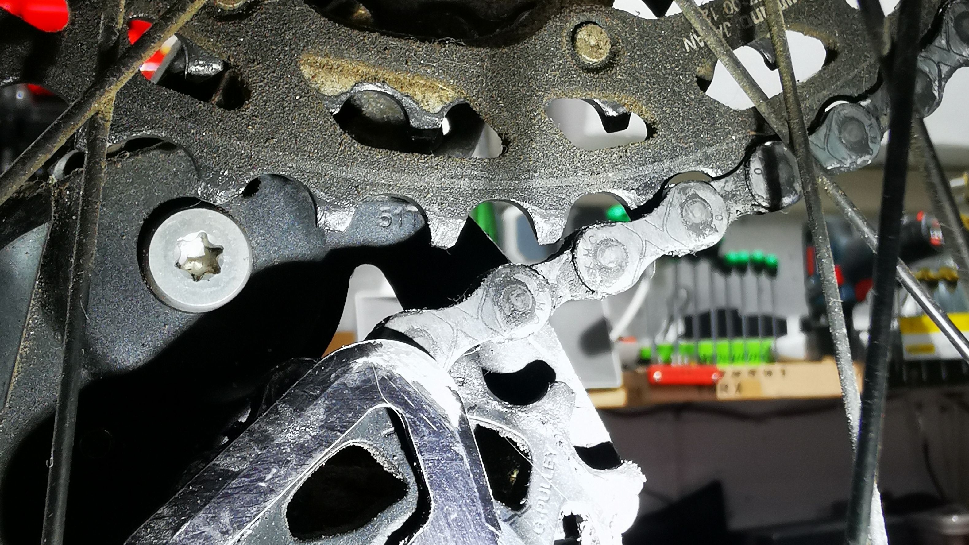

allerdings habe ich nach dem Umbau ein kleines Problem mit der Umschlingung, ich komme nicht bis zu der vorgegebenen Markierung an der XT Schaltung ran (der Abstand beim grössten Ritzel ist deutlich grösser als bei ihrem neuen Bike und auch um ca. 3mm über der Markierung) die Schraube für die Umschlingung ist aber schon max. herausgedreht?
bei ihrem neuen Bike (mit gleicher Schaltung) ist die Einstellung sogar deutlich näher am grossen Ritzel wie die Markierung vorgibt, und trotzdem wäre bei der Schraube noch viel Stellweg näher ran möglich
die Kettenspannung schaut eigentlich auch sehr gut aus, bei der Kassette ist auch nur ein geringer Unterschied
(neues Bike 10-51 altes Bike 11-50)
ursprünglich war an ihrem alten Bike mal eine 10 fach XT dran, warum komme ich da mit der Umschlingung nicht weiter ran wenn ich eine 12 fach XT dran schraube? (es fehlt ca. 3mm zur Markierung)
die Schaltung funktioniert aber gut, trotzem würde es mich interessieren warum das so ist
danke
Lg Tirolbiker63

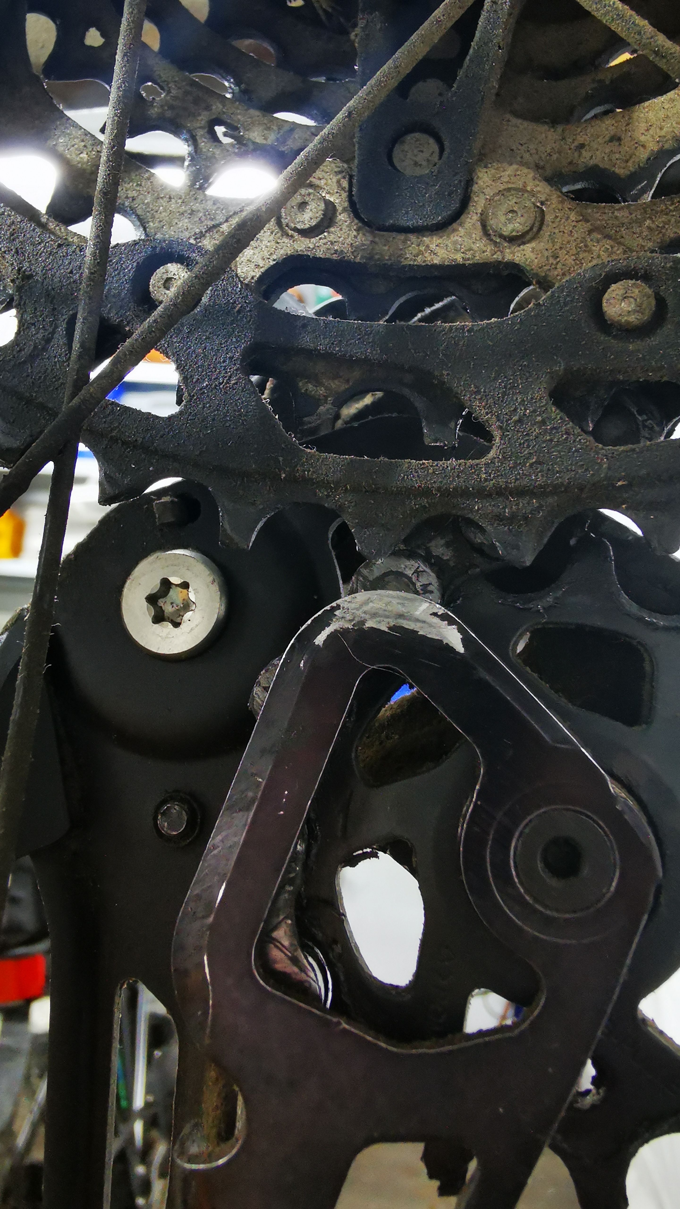

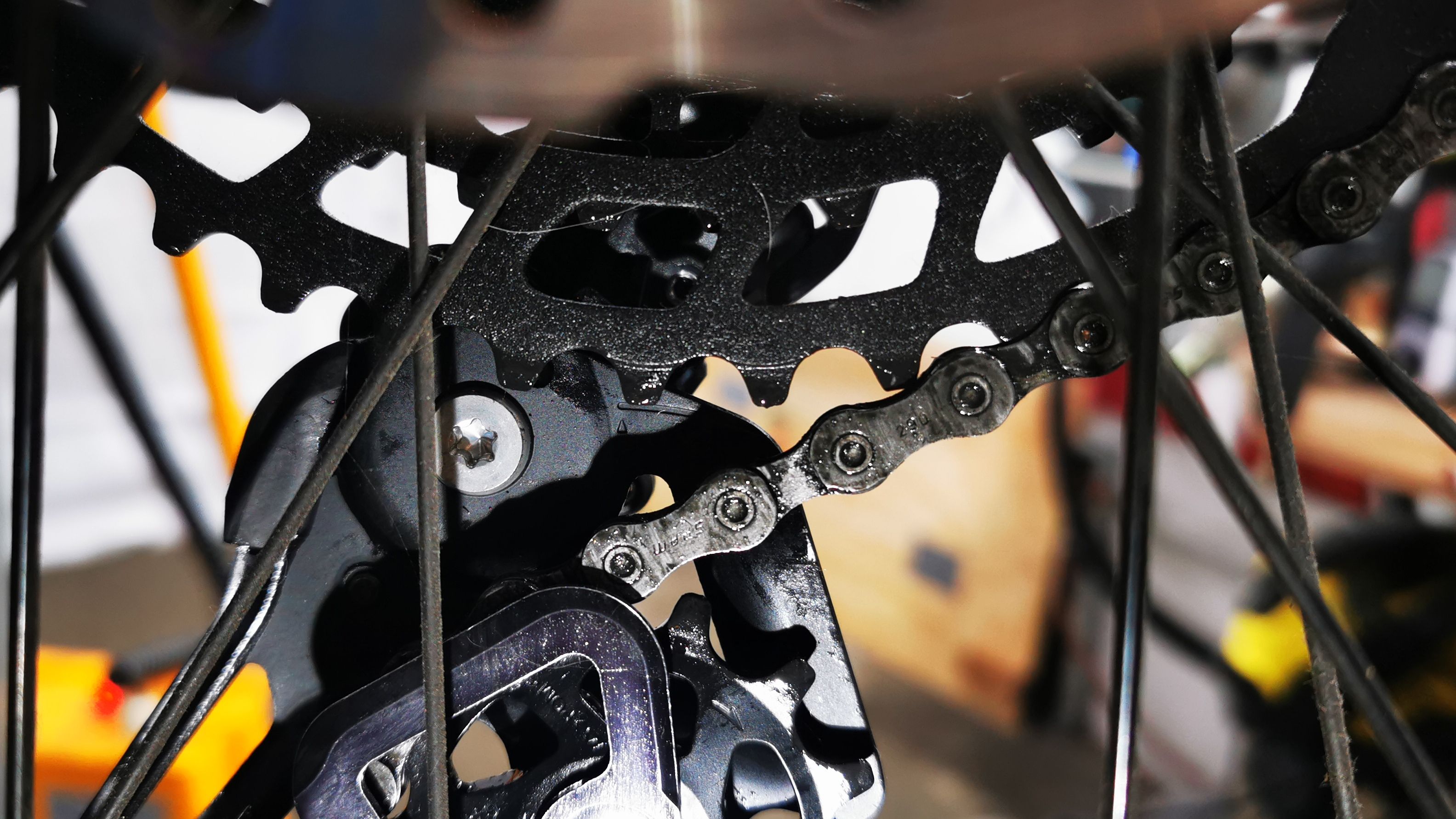

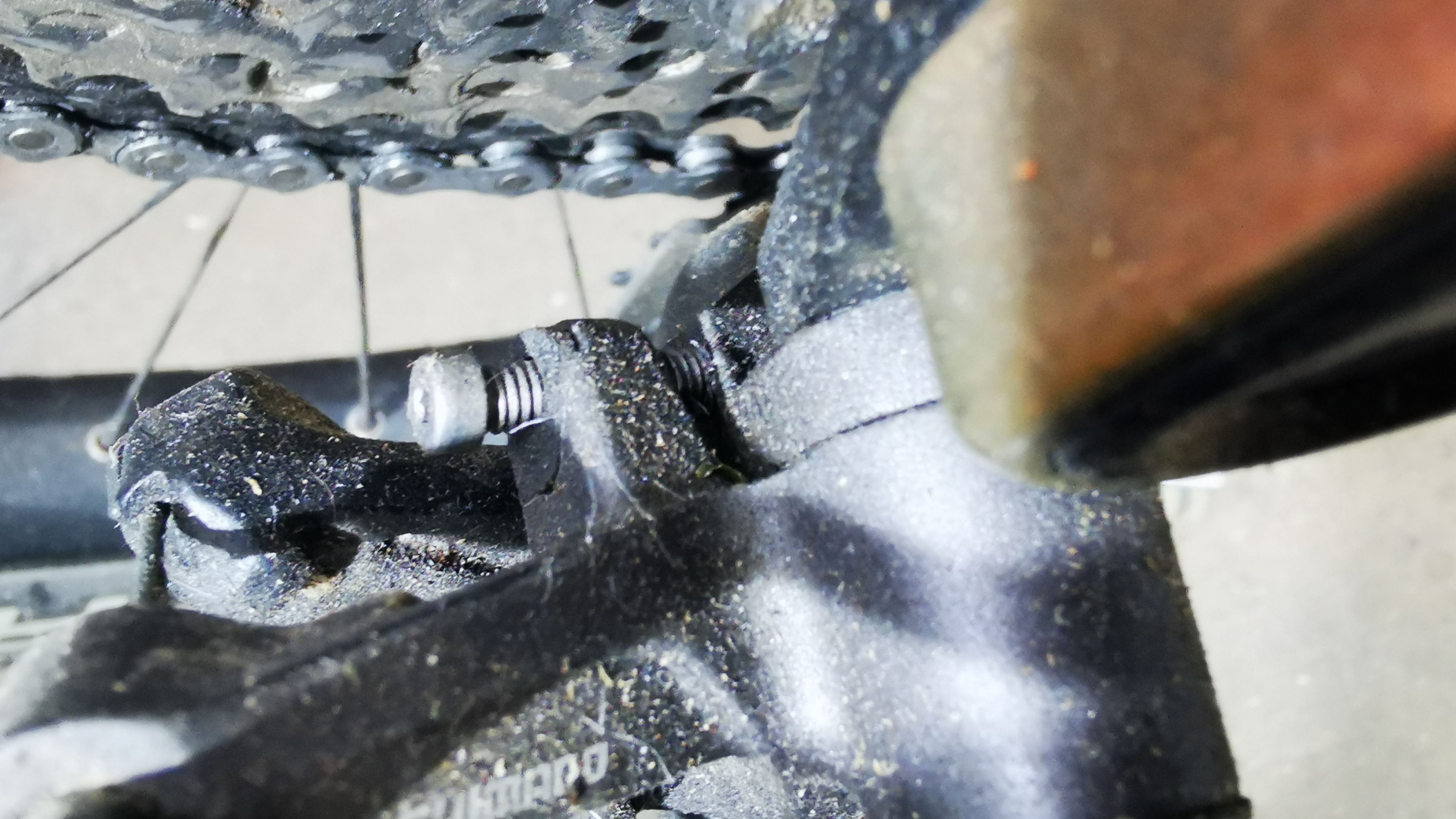

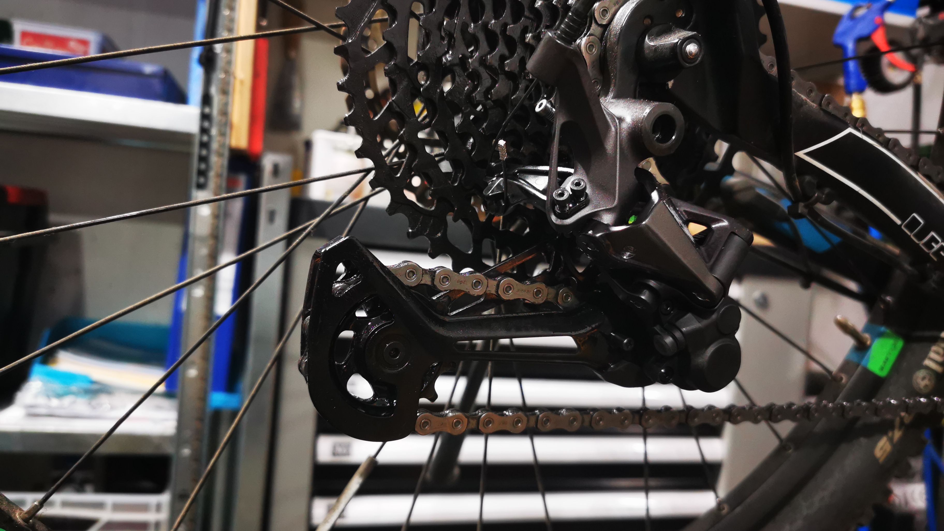

neues Bike meiner Frau, Einstellung der Umschlingung relativ weit drinnen (noch alles im Auslieferungszustand)
Einstellschraube hat trotzdem noch viel Verstellweg beim neuen Bike

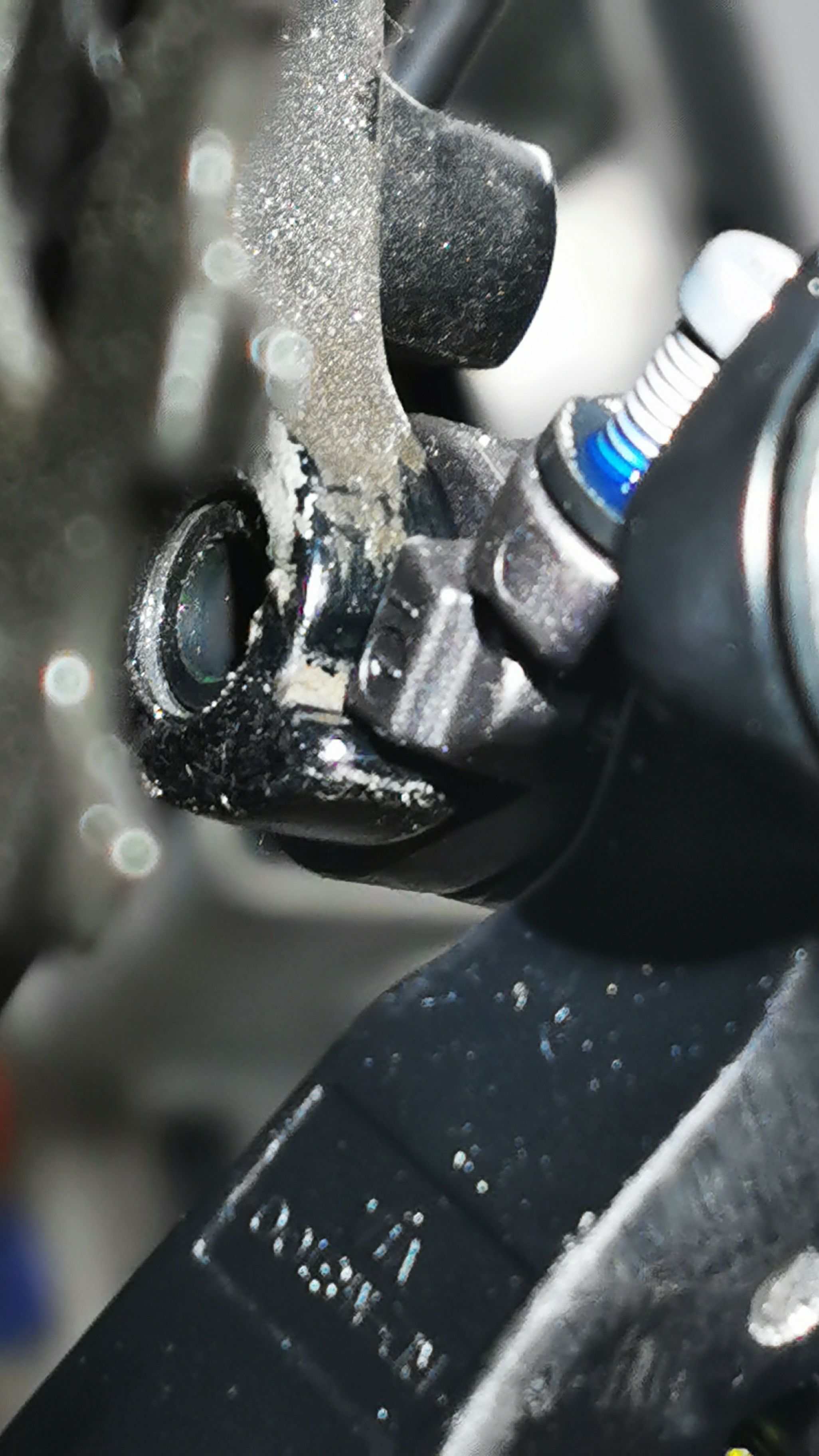

umgebautes altes Bike, näher zur Markierung ist nicht mehr möglich (Schraube schon ganz raus)
Schraube geht nicht mehr weiter raus (hängt sonst in der Luft)
Sicher, das das schaltauge passt?
Es gibt nämlich unterschiedliche Ausführungen
es ist ein Cube Access (2015) Schaltauge ist noch original (es war ursprünglich eine 10 fach XT dran)
allerdings hatte ich danach umgebaut auf Eagle NX (12x) da konnte ich die Umschlingung passend einstellen, jetzt mit 12 fach XT passt es scheinbar nicht mehr ganz zusammen 🤷‍♂️
aber viel fehlts auch nicht bis zur Markierung
Lg Tirolbiker63
Möglicherweise fehlen zwei Glieder.
Wobei, am Hardtail soll die Kette etwas kürzer sein.
Wenn die Länge passt, dann evtl den Anschlag am Schaltauge etwas abfeilen.

hab jetzt ein wenig mit der Feile nach geputz (nur Dreck und die Farbe weg)
komme jetzt zumindest genau auf die Markierung, werd das beim nächsten Kettentausch mal mit längerer Kette testen, ihr neues Bike hat eine etwas längere Kette (das ist aber ein Fully)
Lg Tirolbiker63
Schaltauge mit Feile nach geputzt (nur Dreck und Farbe) jetzt komme ich genau zur Markierung

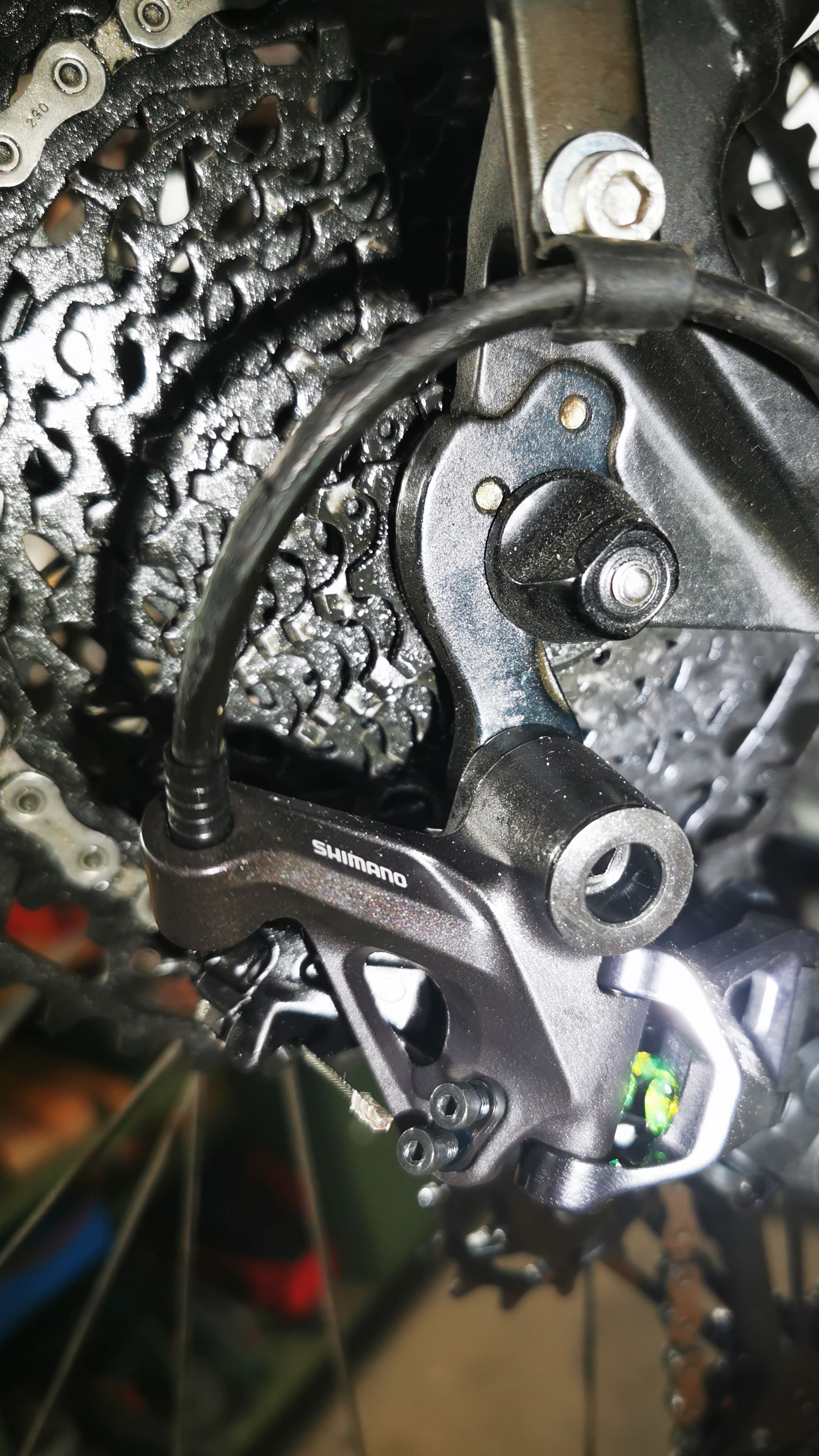

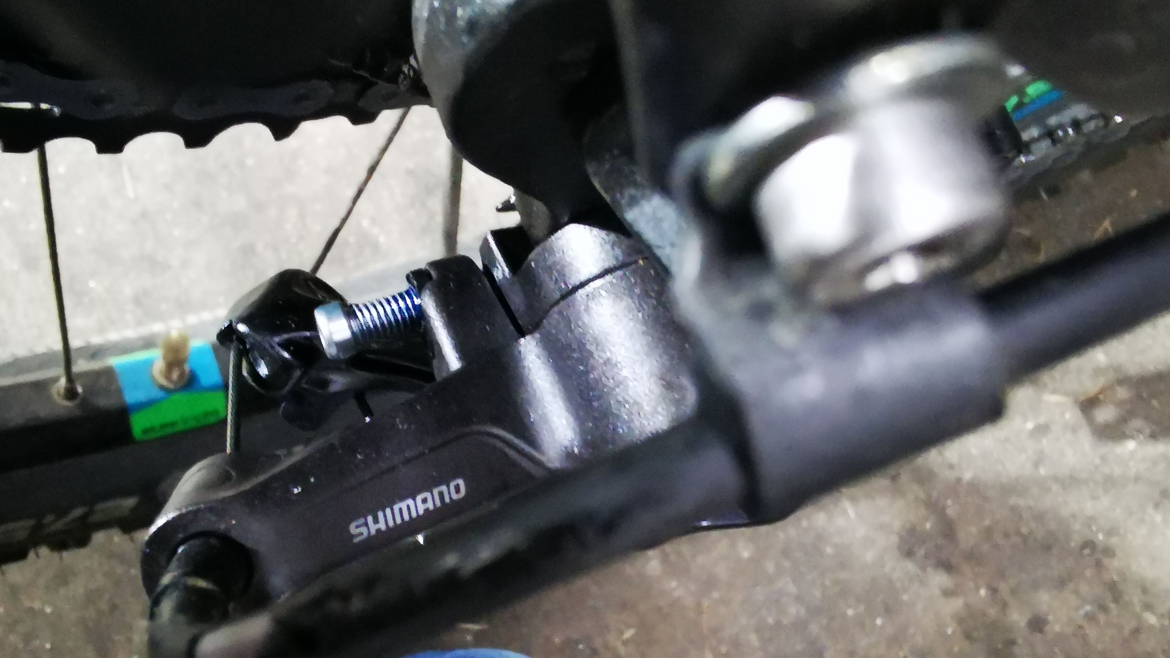

die Position der Schaltungsbefestigung ist bei ihrem alten Cube horizontal und vertikal nicht gleich wie beim ihrem neuen Bike (Giant Liv Itrigue) es fehlt da um mehrere mm in beiden Achsen (in Bezug zum Befestigungsbolzenmittelpunkt) die Schaltung ist beim alten Bike etwas weiter weg zum Achsmittelpunkt, das könnte kombiniert mit einer etwas kürzeren Kette den Unterschied aus machen
ich hab dann das Schaltauge noch leicht nachgefeilt da die Auflage der Schaltung nicht exakt plan angelegen hat, jetzt passt das perfekt und die Umschlingungsschraube liegt satt auf und hat noch etwas Verstellweg nach innen

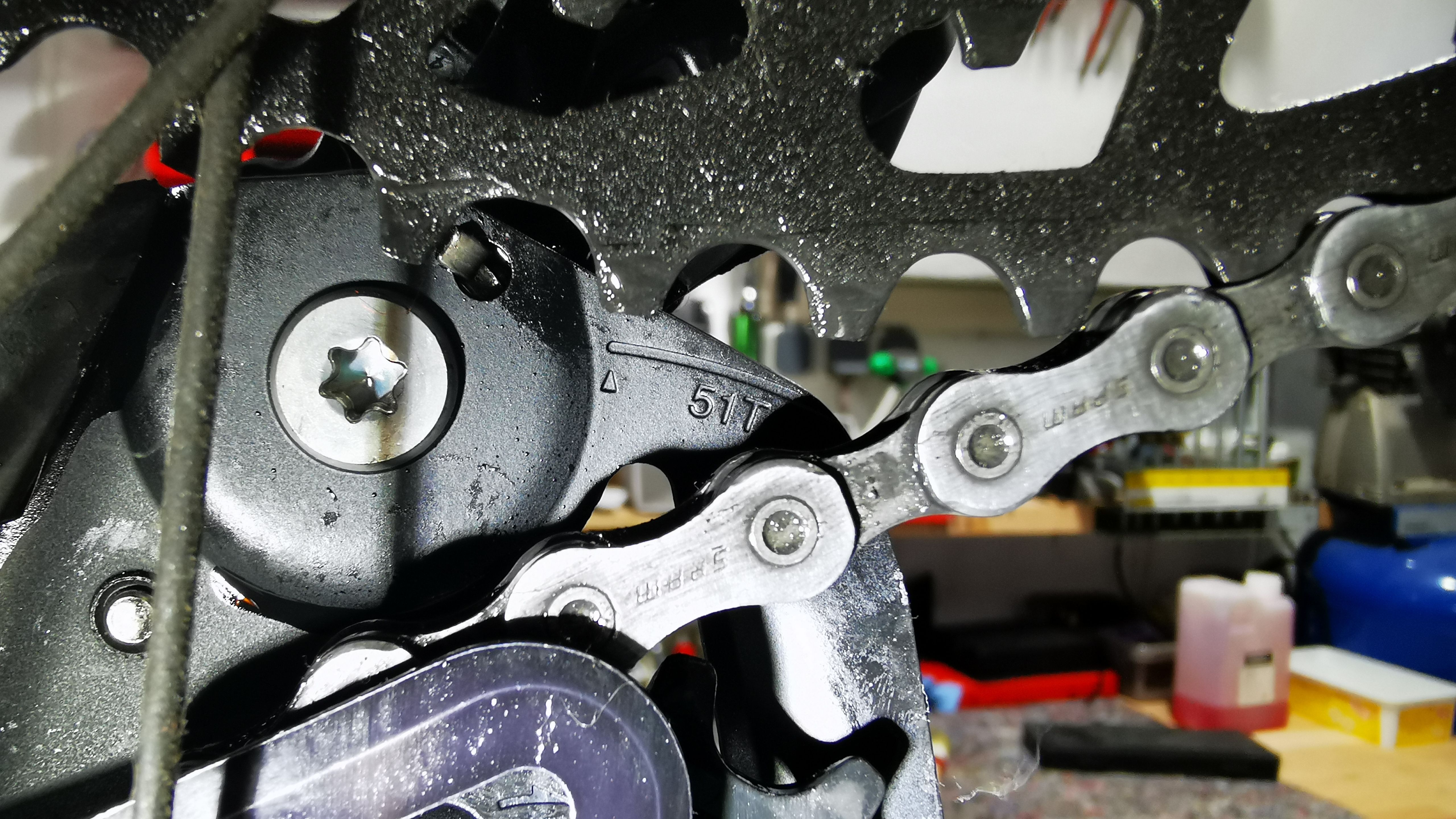

mir ist im Vergleich auch aufgefallen dass der Umschlingungsabstand bei der XT etwas grösser ist als bei der Sram NX/GX Schaltung (wenn ich die XT exakt auf die Markierung stelle und bei Sram mit der Schablone einstelle) die Sram ist ca. 5mm näher am Zahnkranz, nach meinem Gefühl schaltet das auch etwas besser wenn ich die XT etwas näher ran stelle wie die Markierung vorgibt, allerdings darf man das nicht übertreiben, bei ihrem neuen Bike war die Umschlingung deutlich zu nahe zur Kassette eingestellt (ist noch der Auslieferungszustand, sie hat erst 1400Km drauf) dabei sieht man auf der Innenseite bereits Schleifspuren beim Käfig, bei der ersten Inspektion wurde das wohl nicht kontrolliert, das Problem entsteht vom 3 auf den 2 Gang dabei schleift der Käfig dann beim grossen Kettenblatt vom 1 Gang beim Gangwechsel, hab deshalb die Umschlingung auch beim neuen Bike etwas nach gestellt
Lg Tirolbiker63
Schleifspuren am Käfig wenn die Umschlingung zu nahe zur Kassette eingestellt ist
