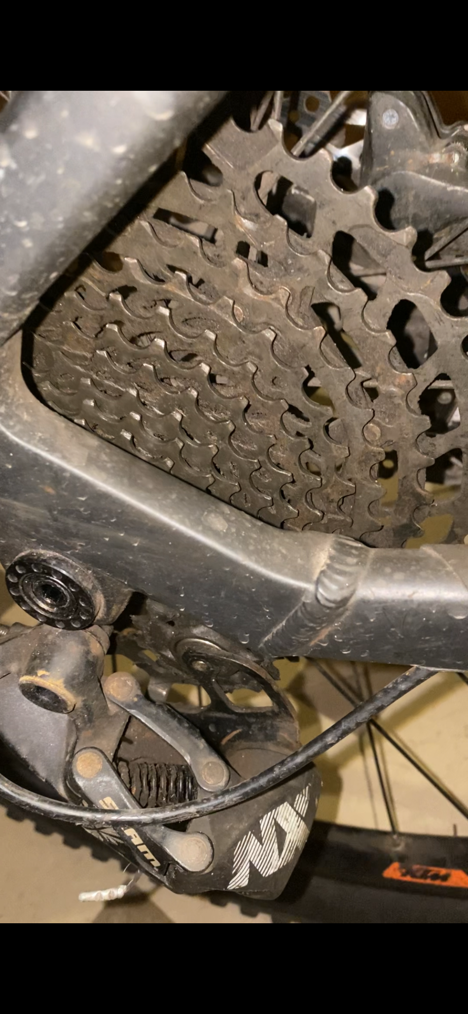

Ich könnte die Bestellung ja stornieren, ich weiß noch nicht mal, ob meine Kassette die Kette überhaupt annehmen würde, da meine alte Kette schon stark ausgeleiert war. Mein Tacho zeigt 3000 km an, und das war immer noch die erste Originalkette. Ich füge mal hier ein Foto von meiner Kassette hinzu,vielleicht kann einer mir sagen ob die noch gut ist.
Am liebsten würde ich meine alte kette weiter benutzen aber da fehlen 5-6 kettenglieder und die Power lock Kettenschlösser kann man nicht aneinander Reihen.

Nein
Is nur Farbe

Ich würde zudem das Ritzelpaket und Kettenblatt ebenfalls wechseln um nicht Gefahr zu laufen die neue Kette zu beschädigen. 3.000 km mit einer GX Kette kann schon zu erheblichen Spuren an den Ritzeln führen und mit der neuen Kette gibt es dann Problemle (eigene Erfahrung).
Aber man kann auch den gesamten Antriebstrang bis zum „Kettentot“, bis die ersten Probleme auftauchen, fahren. Habe ich auch sch gemacht…
