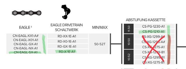

Habe aktuell ein
- SX Eagle Schaltwerk
- SX Kette und
- Kasette (Sram Eagle PG-1210 11-50 Zähne) drauf.
Kann ich einfach auf ein X01 Kassette und X01 Kette wechseln und das SX Schaltwerk drinlassen?

du mußt wieder die Eagle PG-1210 11-50 nehmen, die X01 Kassette passt nicht auf deinen Freilauf
X01 Kette geht, SX Schaltwerk passt auch (ist halt viel Plastik)

Laut der Tabelle scheint alles mit allem Kompatibel zu sein. (Der schwarze Balken geht über alle Kassetten. Oder sind die 2 Seiten aus Sicht AXS zu sehen?
Lg Tirolbiker63

Der Freilaufkörper muss auch zu deiner Hinterradnabe passen. XD wäre dann für die SRAM Kassetten mit 10er Ritzel als kleinstem. XD =xd
Was hast du denn für ein Hinterrad? Also Marke und TYP? Meistens geht es tatsächlich einfach mit abziehen und wieder draufstecken.

Schaltwerk: kannst du tauschen wie du willst, 12fach mechanisch oder AXS.
Kette: dito, X01 empfohlen wegen Preis/Leistung.
Kassette: bleibt bei PG 12fach solange der Freilauf HG ist.
Wenn du einen X-D Freilauf für deine Nabe kriegen kannst, gehen auch X-D Kassetten wie die XG-1275 (GX). X-D Kassetten sind leichter und ein Teil. Es macht aber wenig Sinn blind den Freilauf und die Kassette zu wechseln, es sei denn du bist scharf auf diese ~250g Sparpotential. Es ändert sich nichts an Schaltperformance, wahrscheinlich merkst du keinen Unterschied. Und für die alte Kassette kriegst du nahezu nichts. Ergo: erstmal kaputtfahren.
Für Pendler sind die PG Kassetten mitunter sogar besser. Die kann man zerlegen und einzelne Ritzel wechseln. Kassetten kann man teils billigst im Netz schiessen. Das ist klasse wenn man die kleineren Ritzel schneller verschleißt.

wenn ich SRAM richtig lese, ist dies montiert und somit sollten die anderen Varianten problemlos passen. Der Freilaufkörper sollte bei allen gleiche Ausführung haben? Ansonsten müsste es verschiedene Versionen der Kassetten geben, die ich nicht sehe (EDIT gesehen habe. Korrigiertes Bild im nachfolgenden Beitrag)
Ah, okay! Wieder was gelernt. 👍 Gibt hier eine schöne Übersicht, über die diversen Freiläufe: BC erklärt
Dann so:
