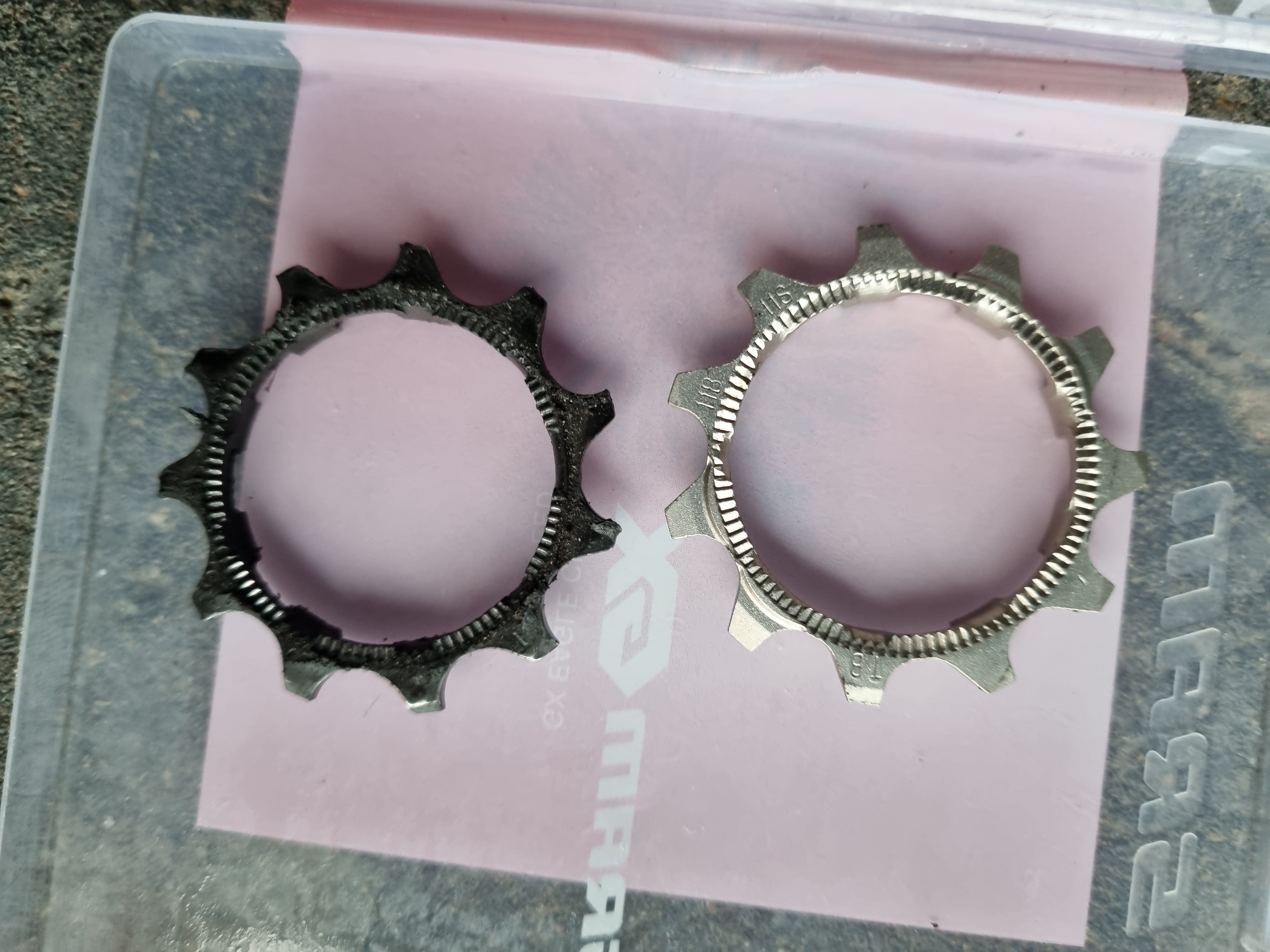

Hi,
das Rad wurde von Bike Discount mit viel Umschlingung/kleinem B Gap und zu langer Kette ausgeliefert. Auf dem 11er Ritzel war das Schaltwerk sehr weit oben, die Kette fast auf Kontakt am Umlenkpunkt. Aber kein Springen, jedoch mäßiges Schaltverhalten (Verzögerung beim Auf-/Abschalten)
Ich habe dann nach SRAM Vorgabe die Kettenlänge für Hardtails angepasst (minus zwei Glieder) und den Chaingap mit der Lehre (14mm) eingestellt. Schaltverhalten besser, aber erste Kettensprünge im Gelände (Reintreten nach Tretpause, ein lauter Knall/Kettensprung. Aber nur 1mal alle 5 Fahrten, ich schiebe/schob es auf das Gelände/die Sprünge und damit starke Kettenschwingung.
Dann nach frischer Reinigung und Ölen der Kette erstmals echtes Durchrutschen unter Last auf Ritzel 11. Durch das Kürzen der Kette und Anpassung des Gap nach Vorgabe ist die Umschlingung natürlich leider geringer geworden und hat das Durchrutschen nun auch begünstigt. Ich mache später mal ein Bild.
Gruß
Bucky
Hier mal Ritzel 11 alt/neu - Verschleiß lässt sich nicht von der Hand weisen

Wenn Du 0,75 gemessen hast ist die Kette fertig.
SRAM-Ketten (insb. Eagle) sollten übrigens mit einer geeigneten Kettenmesslehre gemessen werden. Z.B. Parktool CC-4
