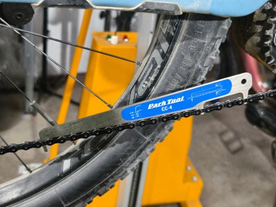

Nachdem ich auch eine SX/NX Sram Kassette bzw. Kette habe, habe ich den Verschleiß brav mit dem Messschieber geprüft und mich gewundert, warum die Kette nach 2980 km (Seit Mai 2023) noch keinen Verschleiß zeigt. Habe dann aufgrund der Beiträge hier und der Sram Kompatibilitätsliste die parktooll cc.4 Messlehre bestellt. Gestern gekommen, wieder kein Verschleiß. Ich dachte mir nun was tun? Also bei Sram angerufen und der Berater an der Hotline meinte, dass er in dem Stadium die Kassette und Kassette fahren würde bis sie auseinander fallen. Was meint ihr?

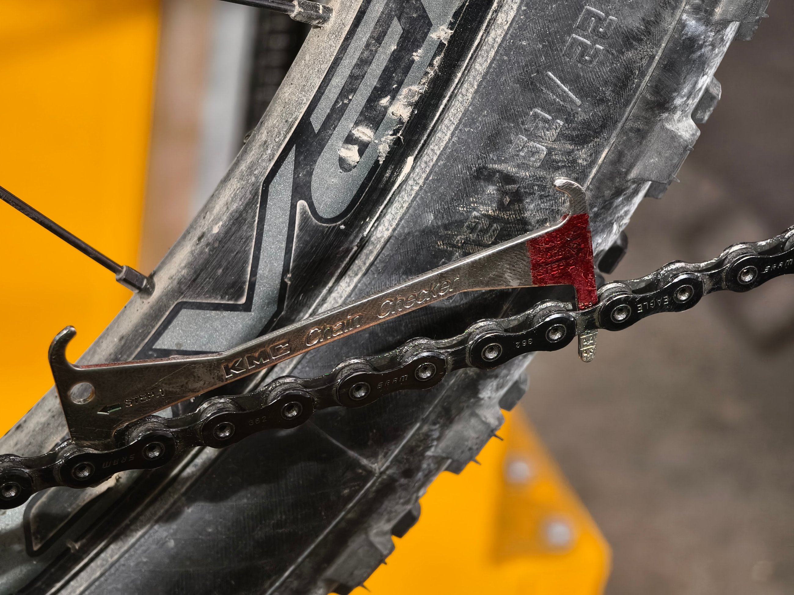

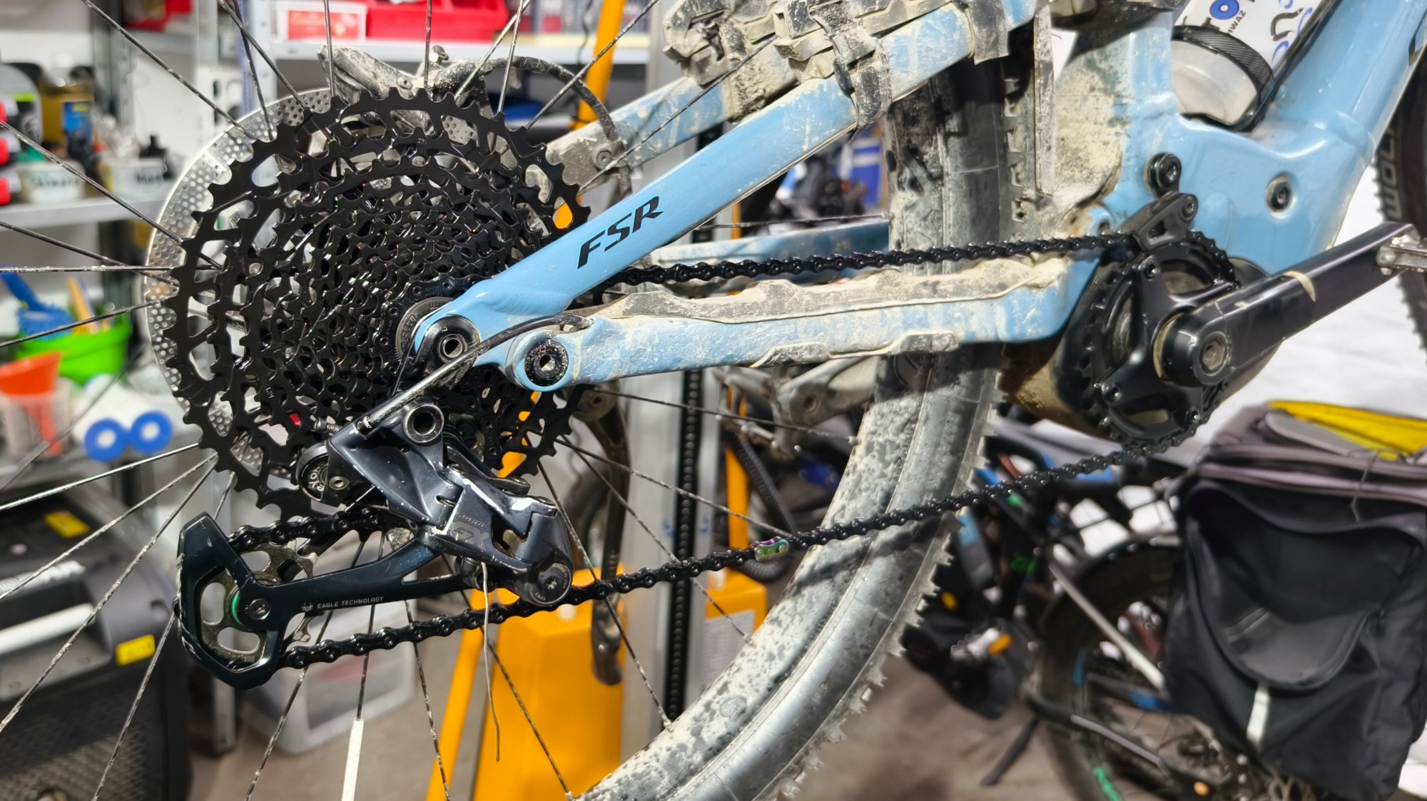

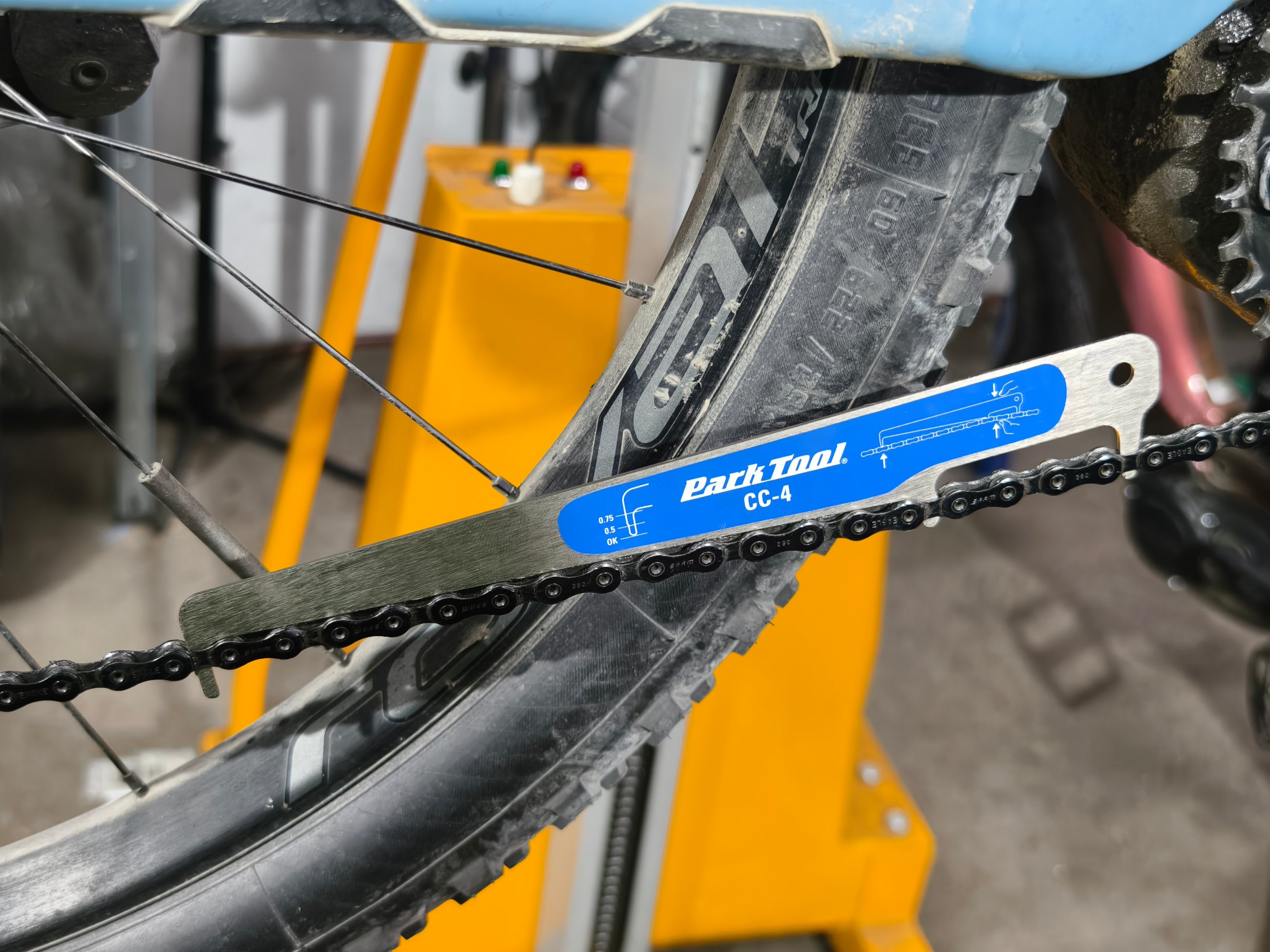

ich habe gerade meine 1230er mit XX1 kontrolliert
Km 8801
Längung lt. Parktool CC4 und KMC bei ca. 0,75-0,8
kein seitliches reiten der Kette
anheben der Kette am Kranz noch unter einer Zahnhöhe
bei Km 8200 erste leichte Probleme im 11 Gang (2x nicht richtig rein gerutscht oder drüber gerutscht)
Umschlingung war etwas zu weit weg, nachgestellt und bis jetzt komplett problemlos

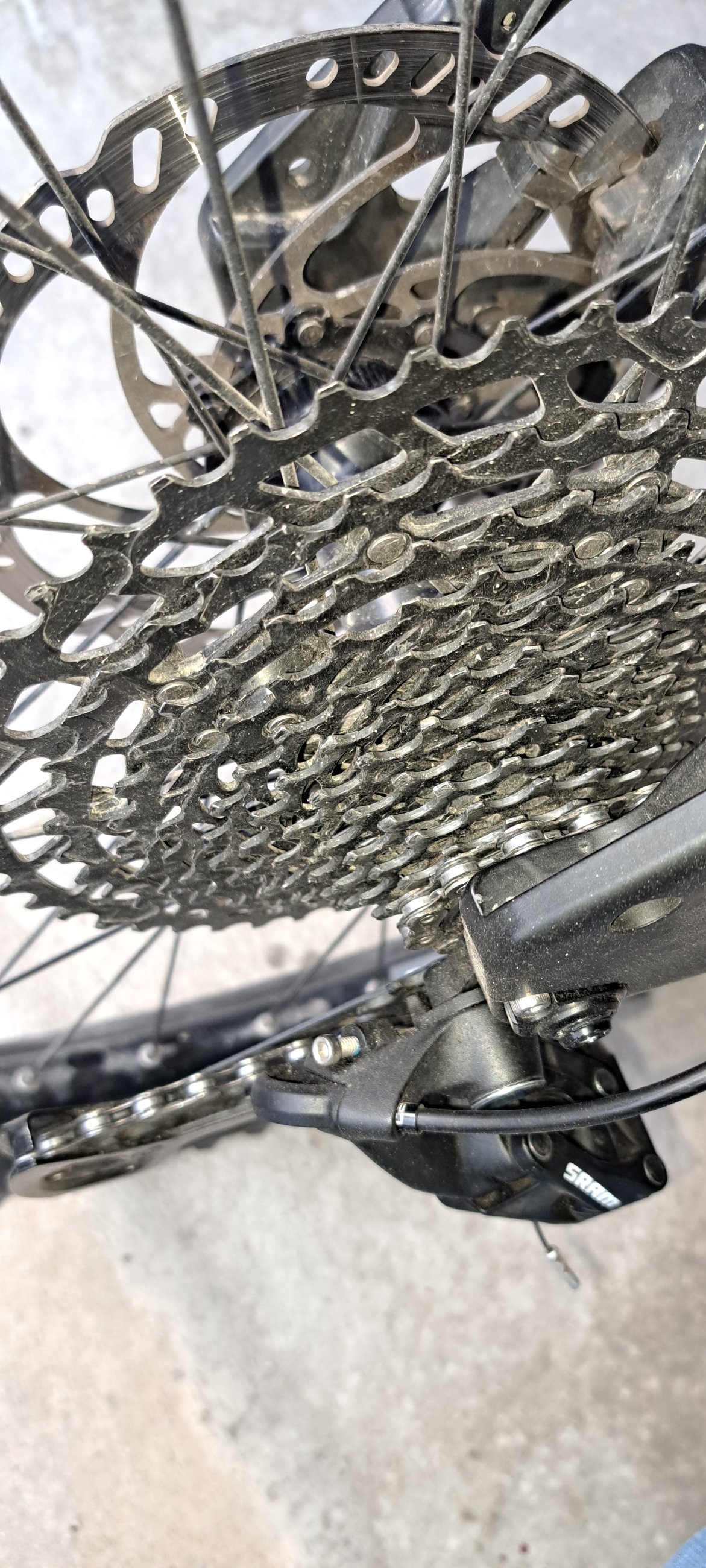

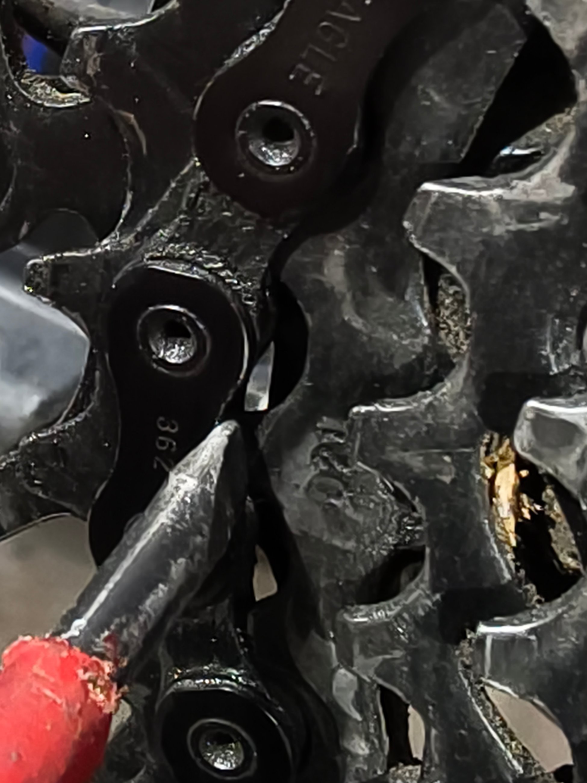

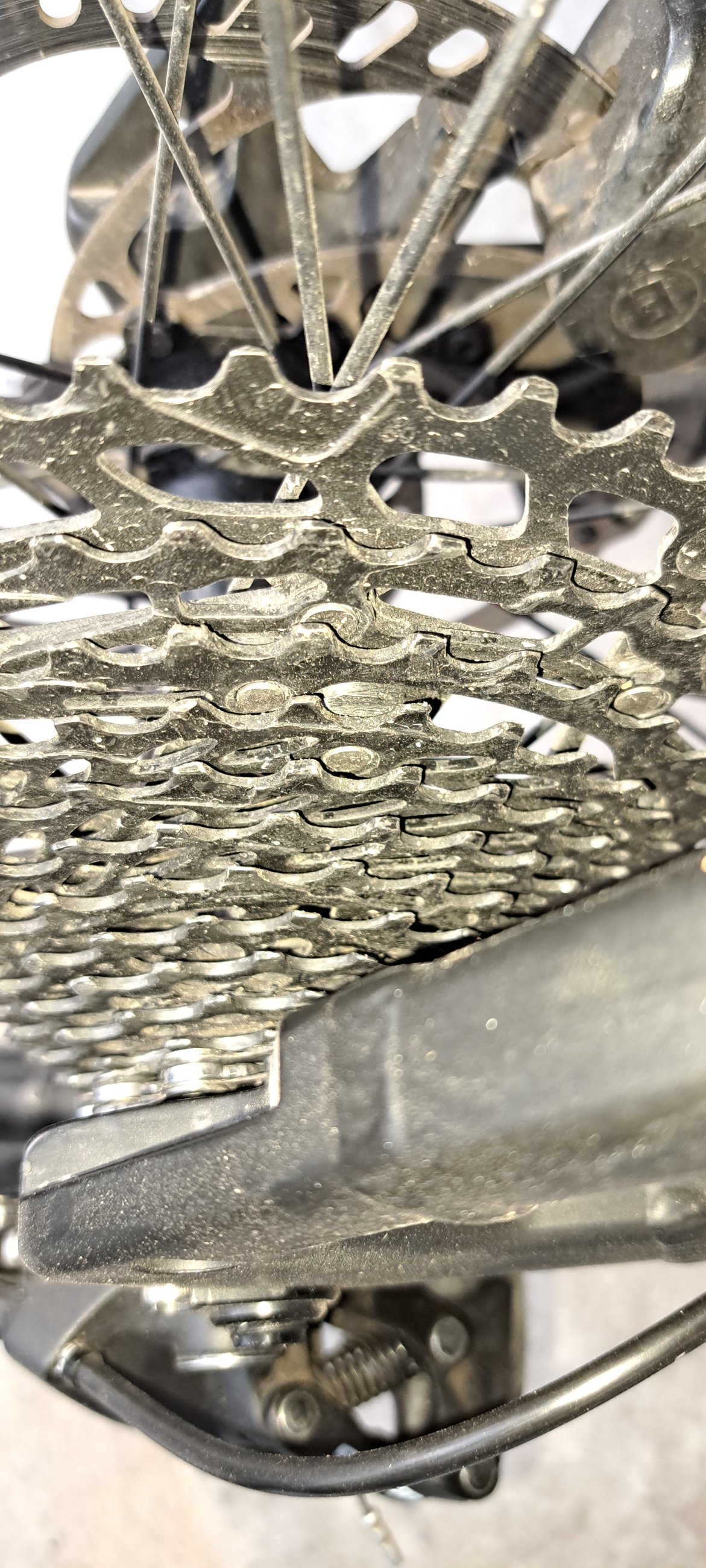

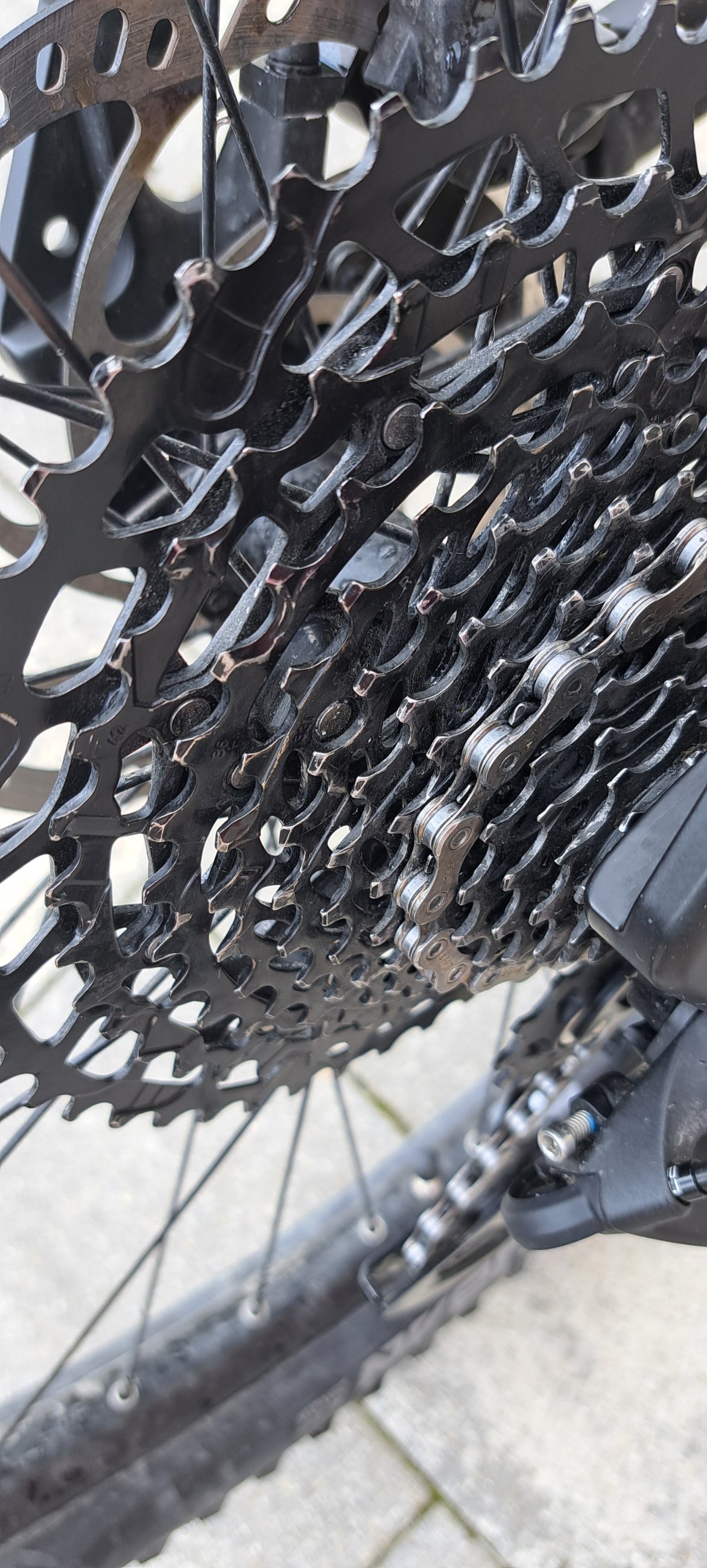

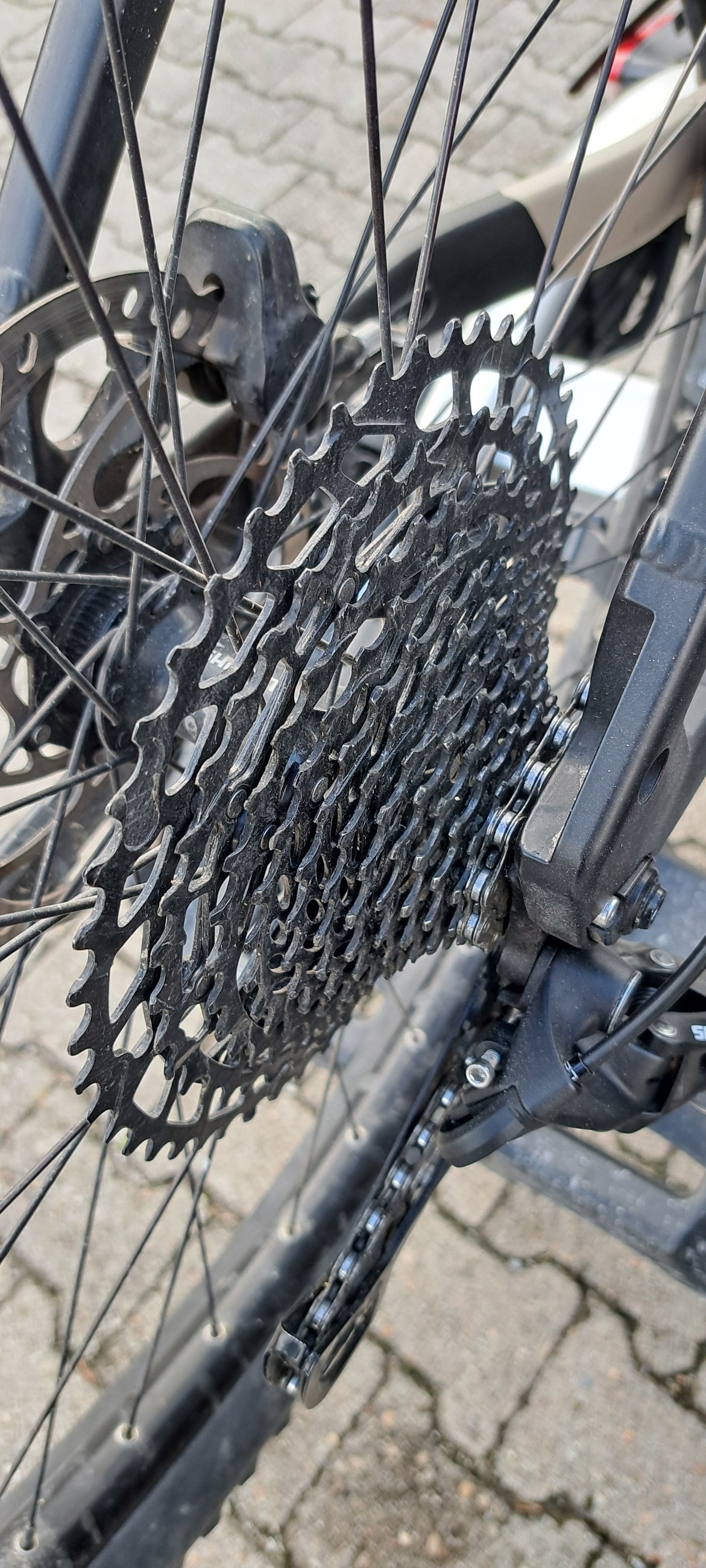

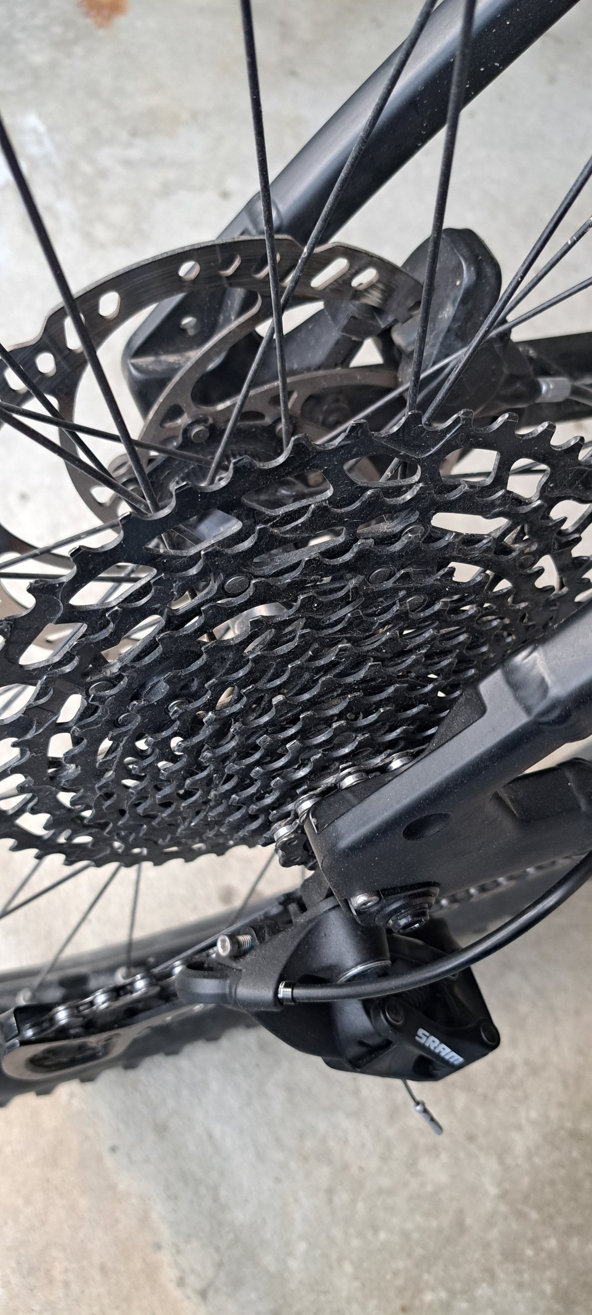

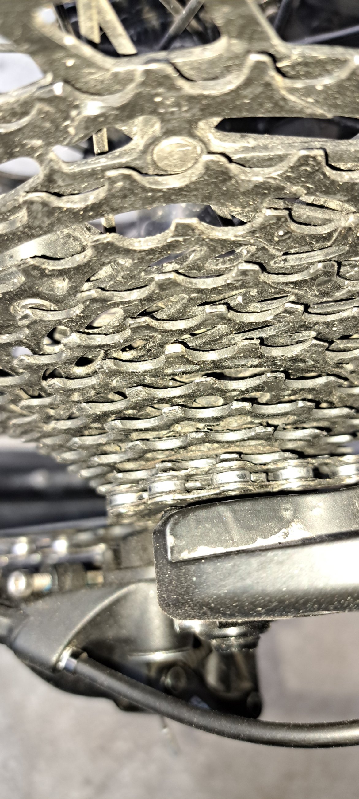

Habe hier mal ein paar Bilder meiner Kassette angehängt. Leider kann ich momentan keine besseren einstellen. Fahrrad ist in der Werkstatt, bin in einen Nagel gefahren
Ne läuft alles top. 😀 Die Frage ist was ich als Top definieren kann für andere als Katastrophe bezeichnet werden. Merke aus meiner Sicht keinen Unterschied zum ersten Tag.
OT:
Ich ärgere Mich heute mehr darüber das irgendein Arsch... ein Stück Holz mit Nagel auf die Straße legt und auch noch so dass man reinfahren muss.
Als ob das jemand mit Absicht gemacht hat Dann habe ich Flickzeug und Reifenheber dabei Und muss dann auch noch in der Werkstatt bleiben weil der Laden keinen Mechaniker da hat. Ich hätte einfach den ADAC rufen sollen dann wäre ich schon wieder am Fahren und könnte den Sqlab Lenker Testen (311) der dort bei der Werkstatt montiert wurde.
So jetzt nicht ein paar Bilder mit und ohne Handyblitz @rogerdubois sieht man jetzt mehr?

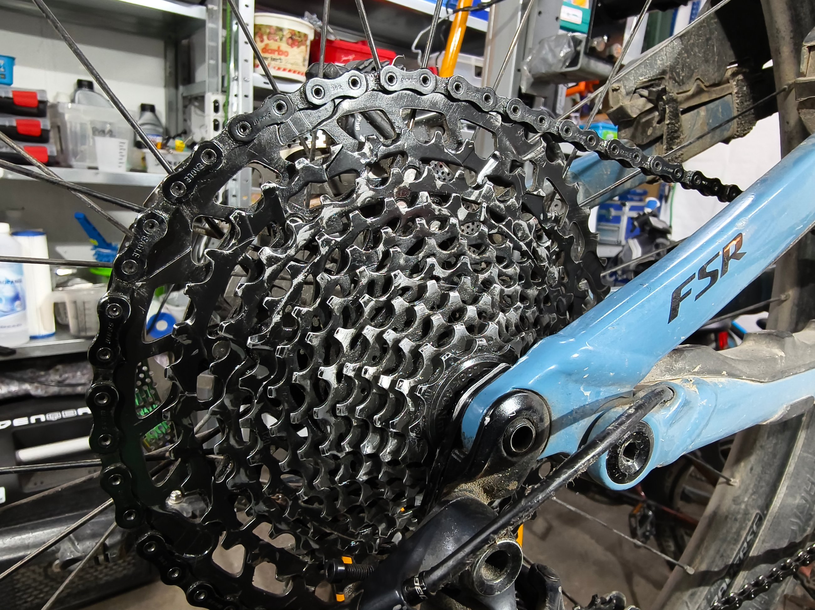

meine NX Kassette kommt jetzt nach fast 2 J. Bergtoureneinsatz langsam an ihr Ende
nach ca. 9900Km Längung der XX1 Kette auf ca. 0,8
gelegentlich überspringt die Kette bei hoher Motorleistung im 11 Gang bereits 1 Zahn, Schaltvorgänge gehen aber noch gut
im Winter fahr ich nicht sehr viel, ein wenig hält sie sicher noch durch
ich bin aber mit der Kombi XX1 Kette und NX Kassette sehr zufrieden, 2J. mit viel Hm und um 10.000Km
sind für mich mehr als ok (über 4 fache Laufleistung zur GX Kette)
Lg Tirolbiker63

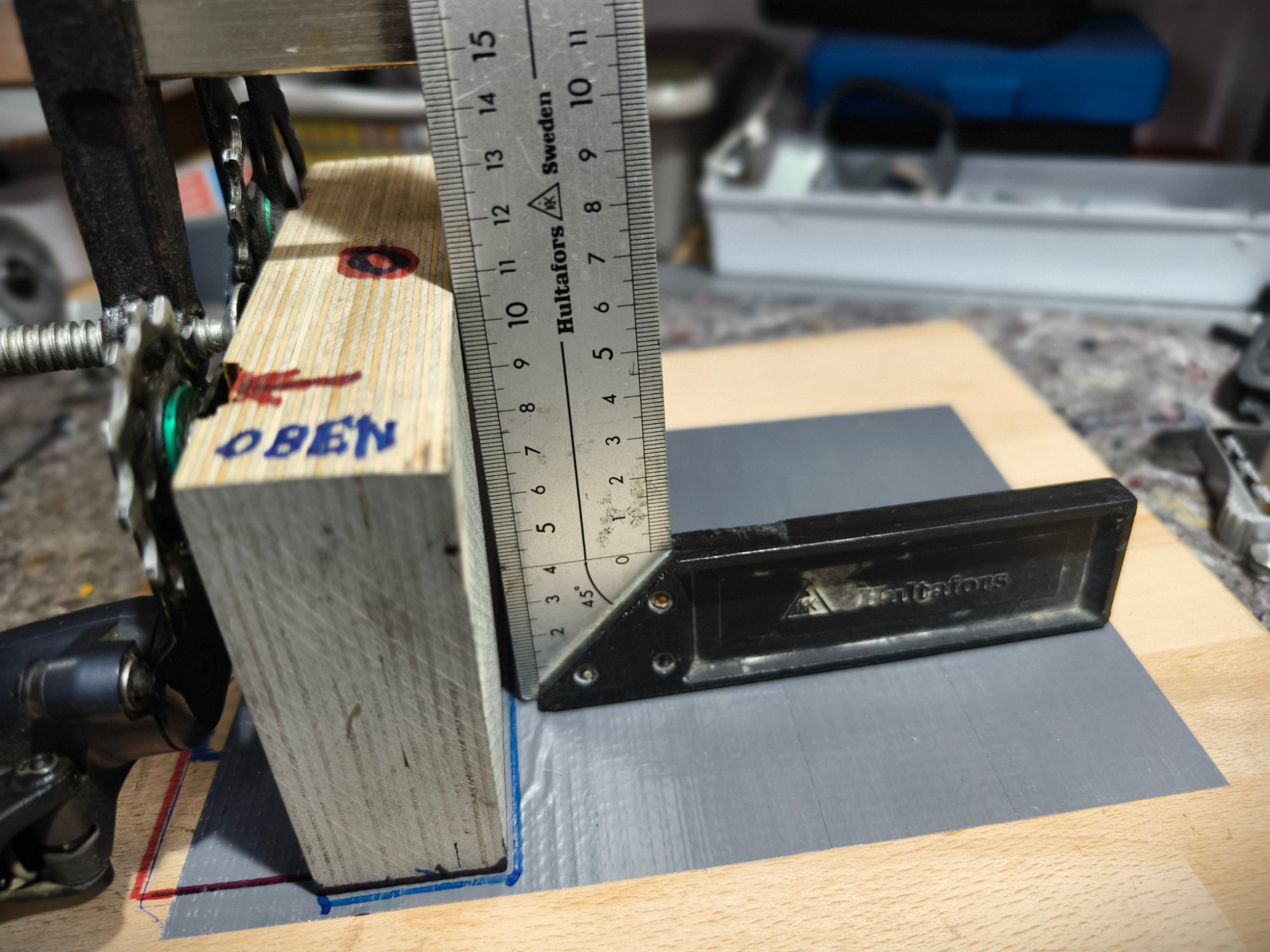

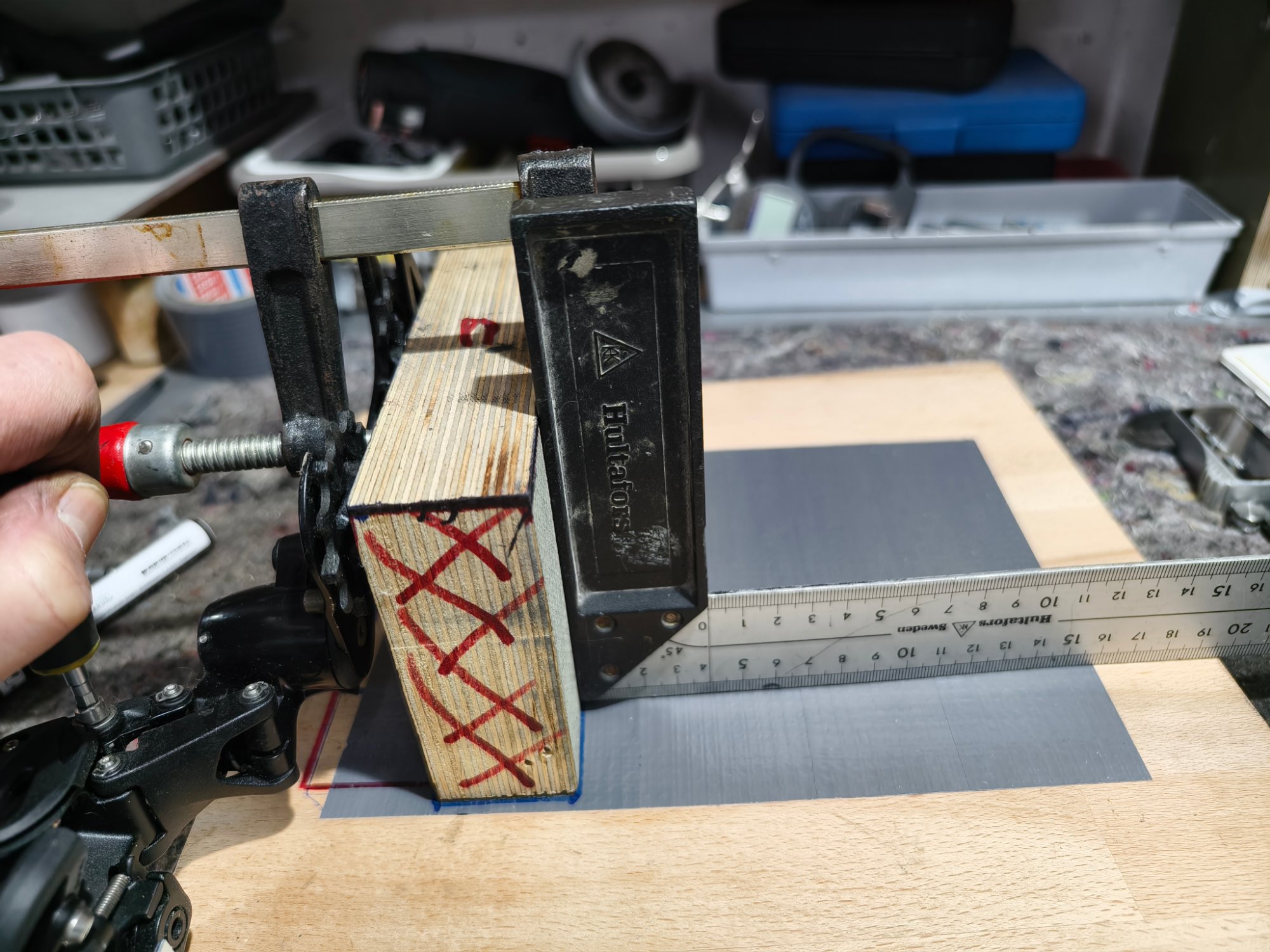

hab mal schnell etwas gebastelt damit ich die Winkel vom Käfig bei allen Achsen grob messen kann
(mit Reserveschaltauge und Buchenholzplatte)
die GX ist im Arsch, viel Spiel bei der Befestigungsschraube und auch der Käfig schaut gestaucht aus
hab auch noch eine wenig gebrauchte SX getestet, fehlt auch schon etwas und man sieht beim Schwenkkörper das bei der SX das Plastik bei einem Scharnier ausgeschlagen ist, also auch Müll (viel billiges Plastik)
hab dann noch eine ältere GX mit kurzem Schaltkäfig getestet, die war noch sauber im Winkel
werd jetzt mal mit der NX fahren und mir eine neue GX besorgen
Lg Tirolbiker63
meine GX (Winkel total daneben)
eine ältere GX mit kurzem Käfig (Winkel passt noch)
gebastelte Messvorrichtung (Reserveschaltauge mit 2 Schrauben an einer Buchenholzplatte befestigt)
man kann den Schwenkvorgang beurteilen und auch den Winkel vom Käfig
