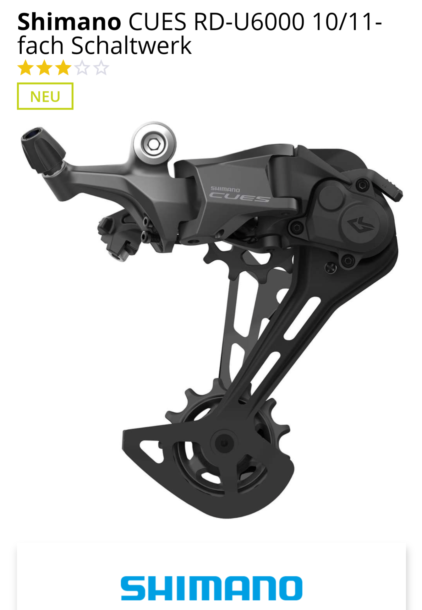

Für diesen Fall hat Shimano was parat. Ich zitrere mal:
Die Langlebigkeit des Antriebs ist für E-Bikes mit hohem Drehmoment und für Alltagsfahrer, die monatelang oder jahrelang im gleichen Gang fahren, von entscheidender Bedeutung. LINKGLIDE ermöglicht sanftes und schnelles Schalten und hält länger als je zuvor.
https://www.bike-discount.de/de/shimano-cues-rd-u6000-10/11-fach-schaltwerk
Dafür musst du allerdings alles tauschen: Ritzel, Umwerfer, Kette und Schaltung.
Danke für den Hinweis, Ich habe schon von der Technologie gehört. Und dass sie auch robister sein soll.
Gibt es hier vielleicht ein Set?

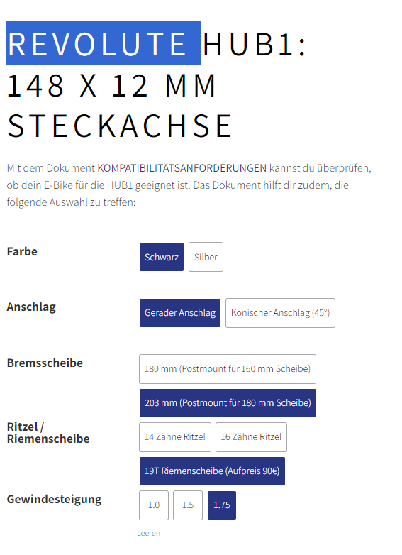

Aber wie du sagst, würde ich lieber zu einer Nabenschaltung wechseln...
Da habe ich jetzt einmal Rohloff und Revolute im Auge..
Nur bin ich mir nicht Sicher welche Auswirkungen Ritzel und Gewindesteigung haben...

Ich informiere mich trotzdem mal über Nabenschaltung.
Die Revolute Hub1 gefällt mir wirklich gut. Mit 6 Gängen überschaubar zu schalten, und mit dem Drehgriff gehen auch beliebig viele auf einmal...
