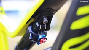

Meine Frage, die obere Seite vom Dämpfer löst man mit einem Inbus, aber die untere Buchse, an diesem U, wie kriege ich die raus, um den Dämpfer zu entfernen? Welches Werkzeug wird benötigt?
Mit einem 8er? Inbus. Der Innensechskant ist auf der Unterseite der Buchse.

wenn du diese schraube lost und die Aufnahme Richtung hinterbau schiebst wird das bike steiler. Es ist in "High" Stellung (ich glaube 0,8°). Das gibt mir ein paar mm mehr platz um der Dämpfer mit Piggybag einzubauen.
