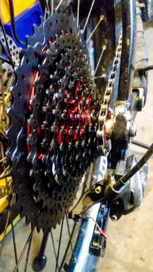

Anzahl Zähne kleinstes Ritzel zu größtes Ritzel
Bei 11 Fach gibt's 46-11 (418%) oder 42-11(381%), 10 Fach wohl auch neuerdings.
Bei 12 Fach bist schon bei 51-10 (510%)
Bei 11 fach gibts 11-50 von Sunrace und 11-51 von Shimano Deore.
12fach bei Neukauf würd ich zwar auch erwägen, aber bei Budgetfragen auch mit 11fach klarkommen, bzw fahr ich das weiter.
Da 112 kg noch sinken sollen, wären knappe 135kg Gesamt ja eigentlich null Problem oder?
Canyon wiegt etwa 22kg? Wobei die glaub 120kg Fahrergewicht angeben?
Hier: 11-50 mit 11fach XT-Schaltwerk, sogar mit SG (mittellang)
Nur Schaltwer auf 12fach und SGS (lang, SX oder Deore ab 50€) zu wechseln ist auch eine Option.
