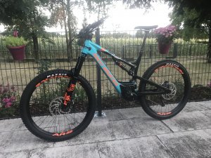

Danke an alle die ihre Erfahrungen geteilt haben! Auch wegen der vielen positiven Beriche von euch habe ich mich für das neue Rocky Mountain Powerplay C70 entscheiden!
Viele Grüße aus Franken
Dann mal viel Spaß - den wirst Du auf jeden Fall haben :)
Sieht such echt schick aus das 2019er Modell.

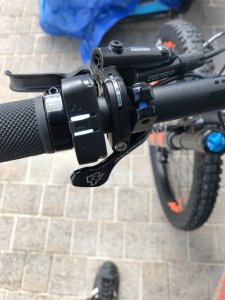

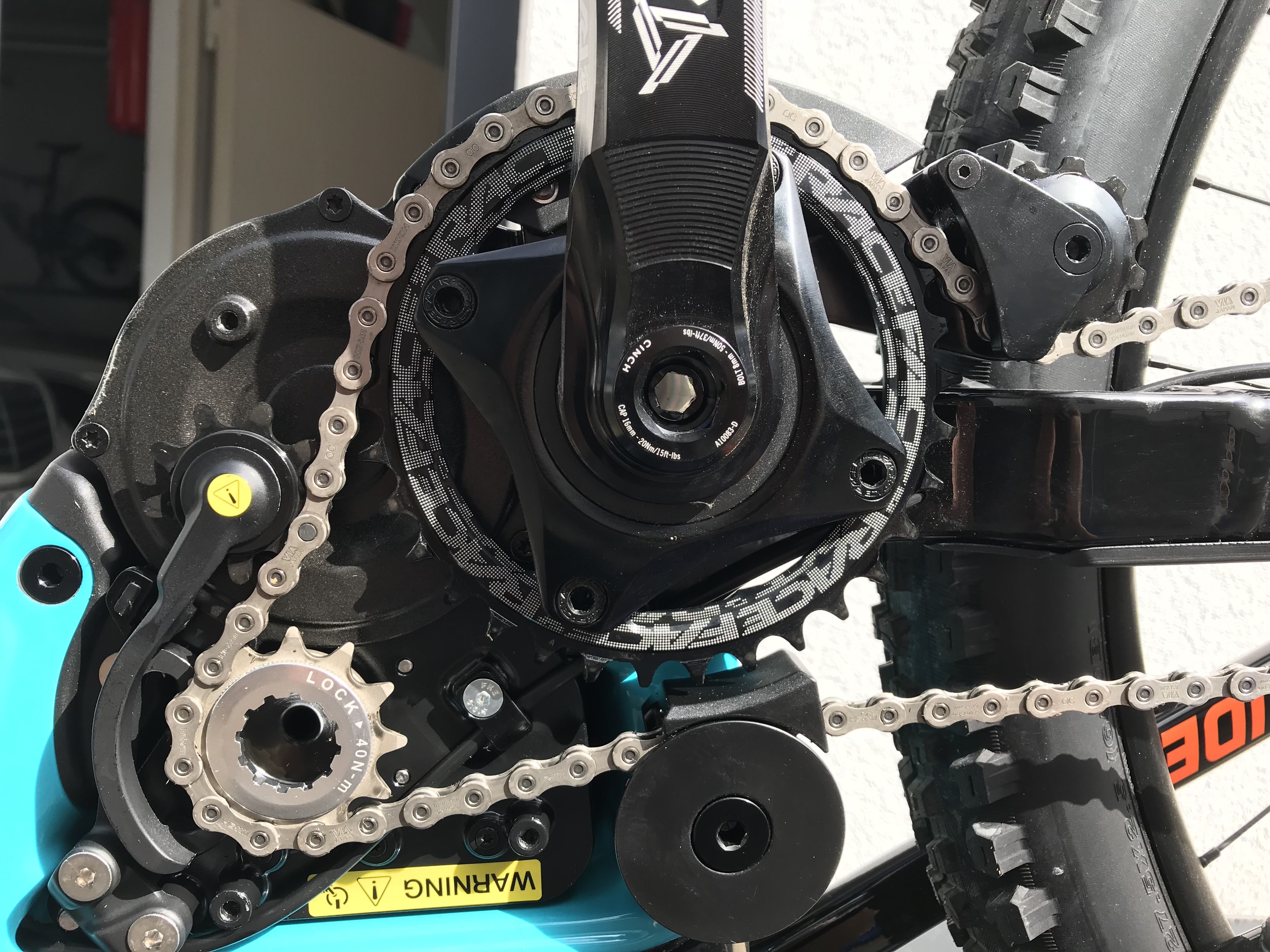

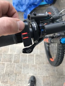

Kannst Du mal ein Bild vom neuen iWoc Controller am Lenker machen und eines von den Umlenkrollen bei der Kurbel -> hat sich da was verändert?
Hier ein paar Bilder
ob sich an den Umlenkrollen was geändert hat kann ich nicht sagen!
Der iwoc ist neu und funktioniert bis jetzt sehr gut!
Danke für die Aufnahmen!
Die Umlenkrollen schauen auf den ersten Blick nicht anders aus.
Weil hier im Forum und bei Facebook einige mal von anderen Umlenkrollen geschrieben hatten, die leiser sein sollen.
Wobei mich das Kettengeräusch nicht stört.
Der neue iWoc schaut ganz gut aus. Ich hab die zusätzlichen Tasten des alten iWocs bisher noch nie gebraucht - An/Aus, Unterstützung hoch/runter reichen ja vollkommen.
