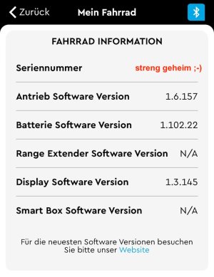

Ich hab gut drei Tage nach dem Meldung ein Update gemacht, aber ich empfand da nichts anders. Genannte Softwareversion konnte ich bei mir nach dem Update auch nicht verifizieren, weils in der App mir keine Version angezeigt hat.

War bei mir das gleiche. Entferne das Bike aus der App, lösche die App und installiere sie erneut. Anschließend das Bike neu verbinden und dann sieht du die Software-Stände. ;)

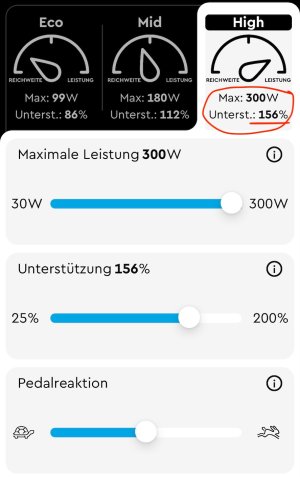

hatte auch mit dem vorherigen Software-Stand keine "Probleme" - nach aktuellen Erkenntnissen würde ich behaupten, dass die vom TQ gelieferten Human-Watt-Werte keineswegs (deutlich) zu niedrig sind. Würde sie als relativ plausibel einschätzen. Auch die prozentuale Unterstützungsleistung scheint sehr akkurat zu sein - siehe dieses Beispiel mit 9x Anstieg im Turbo und 1x ohne Unterstützung. Legt auf die durchschnittliche Leistung der neun Runden die 156 % Unterstützung des TQ landet man bei exakt der Leistung, die das TQ-System ohne Unterstützung gemessen hat. 123 Watt + 156 % TQ = 314,88 Watt
