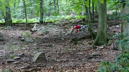

05:03-05:33 ist oben als S2 und unten als S3 gelabelt. Sowohl auf komoot als auch auf mtbmap.cz
Wie immer: DH'ler lachen sich tot und Anfänger schaffen selbst den Chickenway nicht.
Ab 09:20 ist alles als S3 gelabelt (in beiden o.g. Karten) was ich für übertrieben halte. Sind aber schon ein paar Stellen dabei die knifflig und gefährlich sind.
Auf Fotos und Videos sieht's immer mädchenhaft aus.

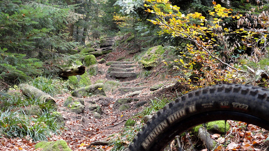

Ich persönlich stufe sowas als S3 ein (was auch mit dem Levo geht):
Und auch hier hat es weiter oben einen technisch versierten Fahrer schon überschlagen:
Wie gesagt: DH'ler lachen sich tot und Anfänger schaffen selbst den Chickenway nicht! Darum schreibe ich stets dazu, dass ich ein vergleichsweise alter Sack OHNE Bikeparkerfahrung bin, der erst seit Ende 2012 Mountainbiked. ;-)
