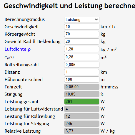

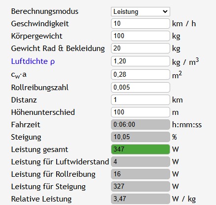

Ist das wirklich so oder nur eine Annahme deinerseits?
Du brauchst hier nur mal im Forum rum zu fragen, wenn jemand mit seiner Frau auf ähnlichen Räder fährt, was alleine 20 Kilo Gewicht an Reichweite ausmachen, das ist ein deutlicher Unterschied.
Und es gibt im Internet auch einige Rechner, wo man sich anzeigen lassen kann wie viel Watt man mehr treten muss mit zehn oder 20 Kilo mehr Gewicht bei einer vorgegebenen Steigung.
Tipp da mal 10 km/h, 10 % Steigung und 70 Kilo ein, und mach das gleiche mit 90 Kilo, und dann schaust du mal wie die aufzubringende Leistung differiert
Mal als Beispiel:
70KG
100KG
Ich hab jetzt die Ausrüstung mal ins Körpergewicht gerechnet, das ist schlussendlich ja egal.
Wenn man jetzt noch 5KG Raddifferenz vom Light Emtb zum "Panzer" rechnet, ist man mit zB. einem Fazua als Floh schon auf EP8 Niveau.
