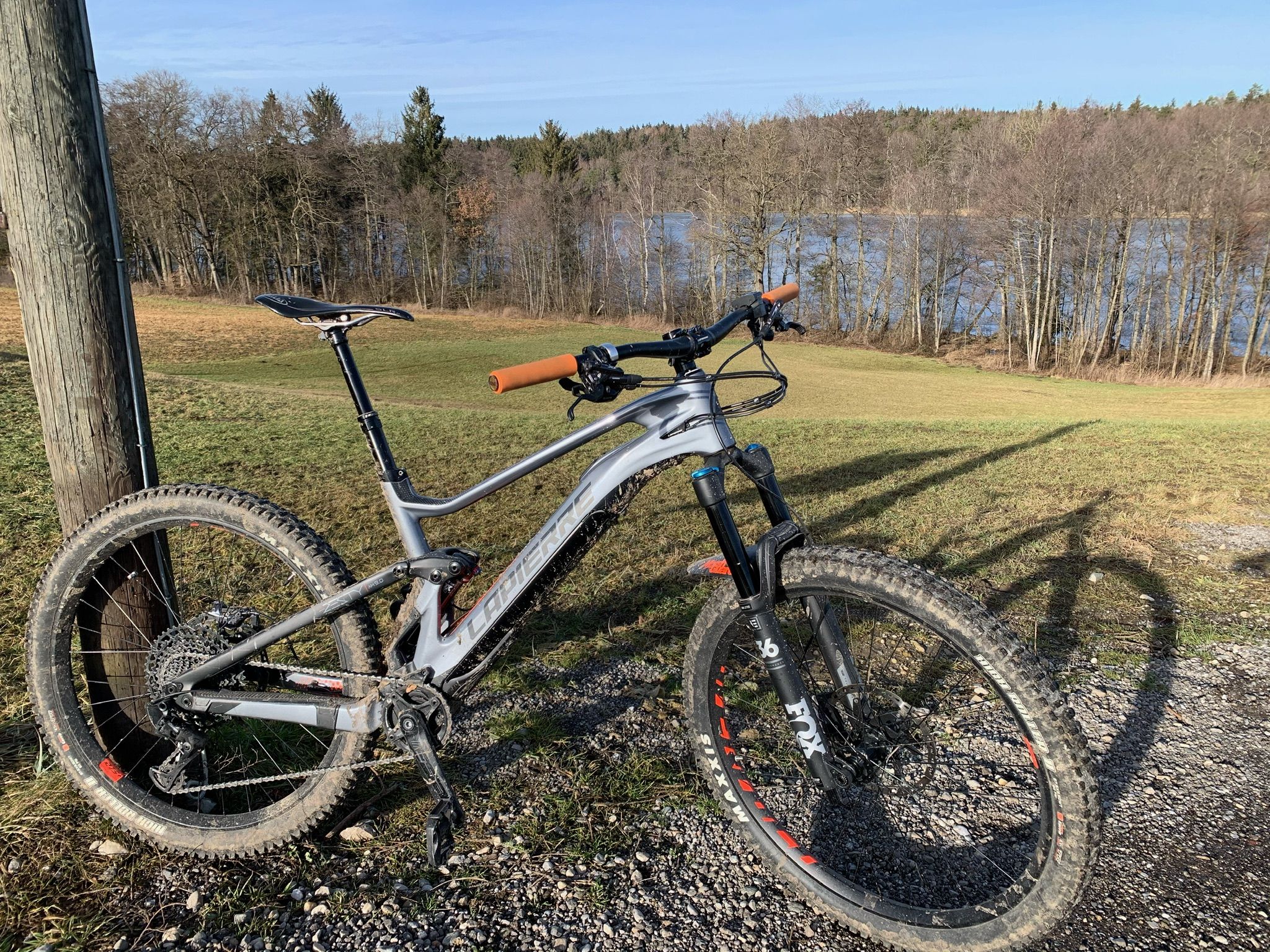

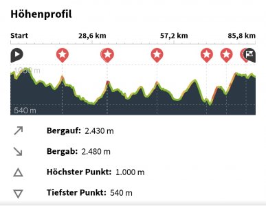

An meinem eZesty kann ich keinen weichem Hinterbau oder Rahmen feststellen.
Wie ich schon mal geschrieben hatte, ich fahre damit in unseren Alpen
ca. 40km und zwischen 1.200 bis 1.500 HM mit einem Akku.
Ok, ich wiege nur 65kg und bin für mein Alter recht fit.
