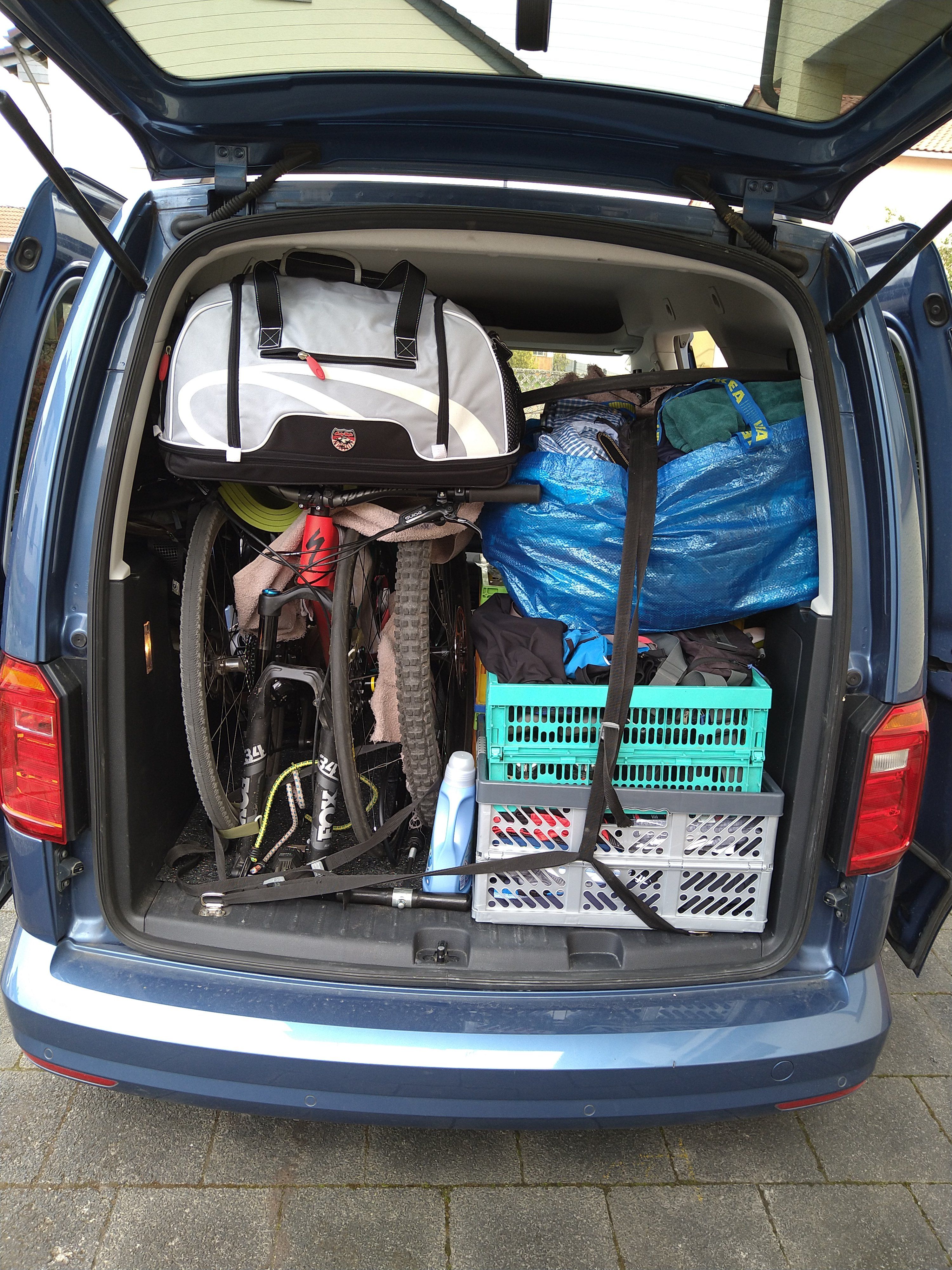

Wenn ich allein oder nur zu zweit unterwegs bin packe ich die Bikes auch in den Innenraum. Früher mit Spanngurten aber nach einer brenzligen Situation mit einer harten Bremsung habe ich mir passende Platten für die Sitzhalter gebaut. Jetzt bleiben die Bikes in jeder Situation an Ort und Stelle.

ich hänge mich mal an diesen Thread. Milzinger´s Lösung mit den Platten funktioniert bei nicht. Ich wüßte nicht wo ich die im Kangoo verschrauben sollte. Bei der Suche nach einer ordentlichen Befestigung bin ich auf dieses Video
gestoßen.
An meinem Giant habe ich eine 15x110 Steckachse, mit den 1 1/2" - Dingern werde ich wohl nicht hinkommen, mal sehen was der Baumarkt hergibt.
Hat der Kangoo keine herausnehmbaren Sitze bzw. Ösen oder dergleichen im Fahrzeugboden? Das Brett aus dem Video musst du ja auch irgendwie befestigen. Ich habe die Teile hier genommen da ich auf Grund der Bikes meiner Kids etwas flexibel sein muss. Leider musste ich gerade sehen dass die seit meinem Kauf um 10€ aufgeschlagen haben. https://www.amazon.de/gp/product/B07PH41SRN/ref=ppx_yo_dt_b_asin_title_o07_s00?ie=UTF8&th=1Grüße Andreas

In unseren Doblo (Family 7-Sitzer ohne die Rückbank der zweiten Reihe) passt mein Orbea stehend rein, ohne Demontage vom Vorderrad, linken Sitz der Rückbank umlegen, Rad schräg reinstellen und mit jeweils einem Spanngurt an den Ösen für die Rücklehnen rechts und links verzurren, steht bombenfest und bewegt sich keinen Millimeter.
Wenn wir beide Räder mitnehmen wollen, muss bei meinem das Vorderrad raus, dann passt das Spezi meiner Frau rein, ohne dass an ihrem was abgebaut werden muss,
